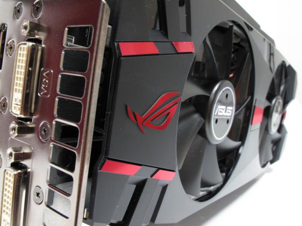

DRP2 war ein Monster, aber Sie ist eine Engel :love:
Und sie ist endlich da wo Sie hingehört. :heul:
Nur hab ich jetzt folgendes Problem. Die Flügel von dem Engel sind zu lang <.<
Die Karte geht über die Anschlüsse vom Netzteil und verdeckt diese genau in der Hälfte :-_-:
Zusätzlich kommen noch die Halter von dem DRP2_Lüftern mit der Backplate von der Grafik in Kontakt. Um genau zusagen ist es nur einer, unswar der der hintere.
Was soll ich machen? :huh:
Brutal umknicken?
Netzteil drehen mit Lüfter nach innen?

Naja noch viel Spaß mit Festplatten, Graka und Co
EDIT: Naja, das sieht nicht gut aus. :'(
Netzteil drehen ist eine schlechte Idee.
Also wenn du die Kabel irgendwie (auch knicken/quetschen/...) reinkriegst ist das gut!
Ansonsten hast du ein Problem :(
Was ginge: Netzteil irgendwo draußen hinstellen und Kabel reinführen. Ist aber eher impraktikabel. :(
@crys_ Er braucht 3Anschlüsse 2x SATA und 1x PCIe
Also diverses scheinen ja die SATA Anschlüsse zu sein.
Ganz schön eng da drin. Liegt anscheinend an der 3Slot Graka. :(
Graka würde ich gaaanz zum Schluss machen (aber noch bevor du die oberen Lüfter installierst). Wenn du die GRaka reinsetzt kommst du nicht mehr richtig an die Stecker am Mainboard für die IO-Panel
Edit: Wegen dem Bügel: mach einfach ein bisschen Isolierband drum (oder was ähnliches), dann passt das schon. Das ist bei mir noch viel knapper :D Ich poste mal bei Gelegenheit noch ein Bild.
Wegen dem Netzteil: Ich kann das Bild gerade leider nicht aufmachen....mein Internet spinnt grad :fresse: Aber ich würde probieren die GRaka nochmal rauszunehmen und dann die Kabel vom Netzteil zu stecken (du brauchst davon ja nur 2, 1x PCIe und 1x SATA) und dann nochmal probieren die Grafikkarte reinzudeichseln. Im schlimmsten Fall musst du das Netzteil tauschen gegen eines ohne CM :(
Edit 2: Wenn du eh eine Backplate an der Karte hast macht das mit dem Bügel noch viel weniger ;)
ICh kann noch gut auf die IO-Panel von oben ( wo die Lüfter nachher sind ) zugreifen, das müsste so klappen. Hab da ein Bild vom man es gut sehen kann von oben.
Die Backplate hat ähnlich wie beim CPU-Kühler diese Gummiringe zurs Isolierung hab ich grade festgestellt, vllt wäre das damit schon geklärt.
Dachte vllt schon an Übereck Stecker, weis aber nicht ob es die fürs Netzteil gibt?
Gut ich bau mal die Graka schon mal raus, muss so oder so dabei war ich wirklich froh, dass sie so gut reingepasst hat :(
