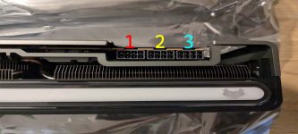

Hallo zusammen,
könntet ihr mir kurz helfen habe eine Frage:
Wie sollte ich am besten meine GPU mit dem PSU verbinden.
Habe 2x pcie 8 Pin Connector und 1x ein gesplitteten 2x 8 Pin Connector.
GPU braucht 3x 8 Pin.
Habe gehört man soll unbedingt 3 einzelne Connectoren anschließen, da es gegen Spulenfiepen z.B. hilft.
Vielen Dank euch.
LG

Welche Grafikkarte hast du denn? Bitte genau Angeben, nicht nur 7900 XTX, Danke
Von Außen nach Innen gezahlt 3 - 2 - 1. Solltest du ein Standard PCB haben (ASRock, Sapphire, XFX, Powercolor, ...)
