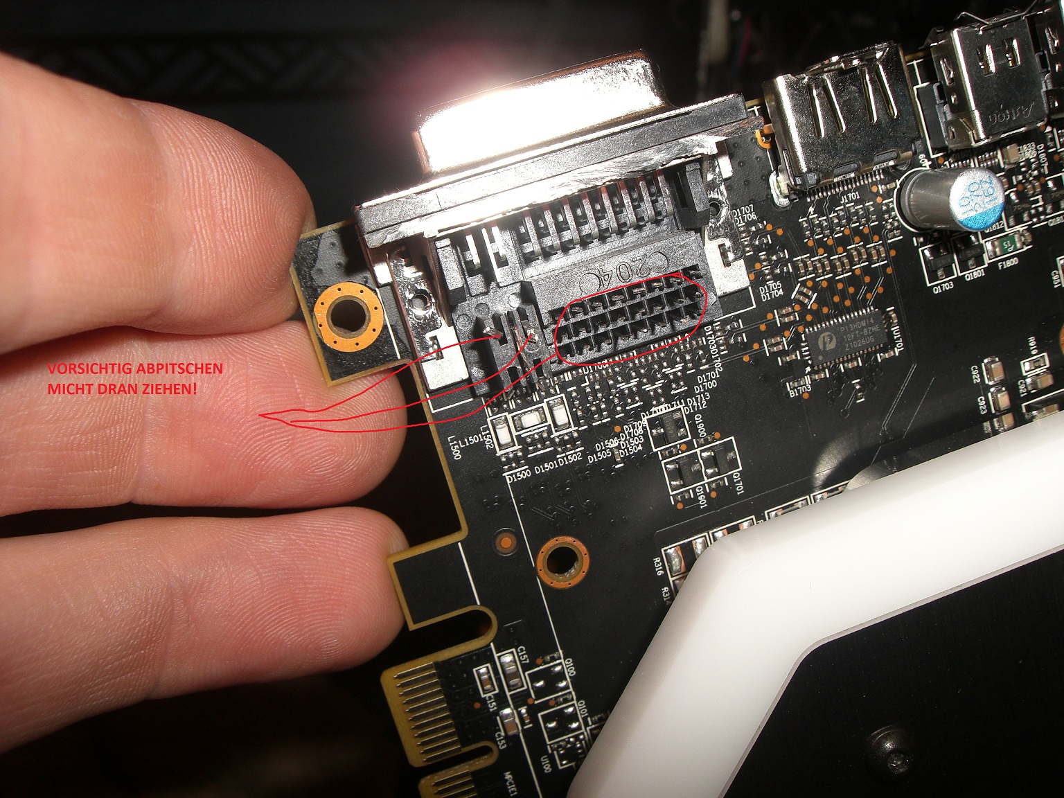

so ist was länger her 6970 / 6950 singleslot mod dvi kill
den schutz der dvi stecker (blech vorsichtig raushebeln hatt an der rückseite wiederhacken)

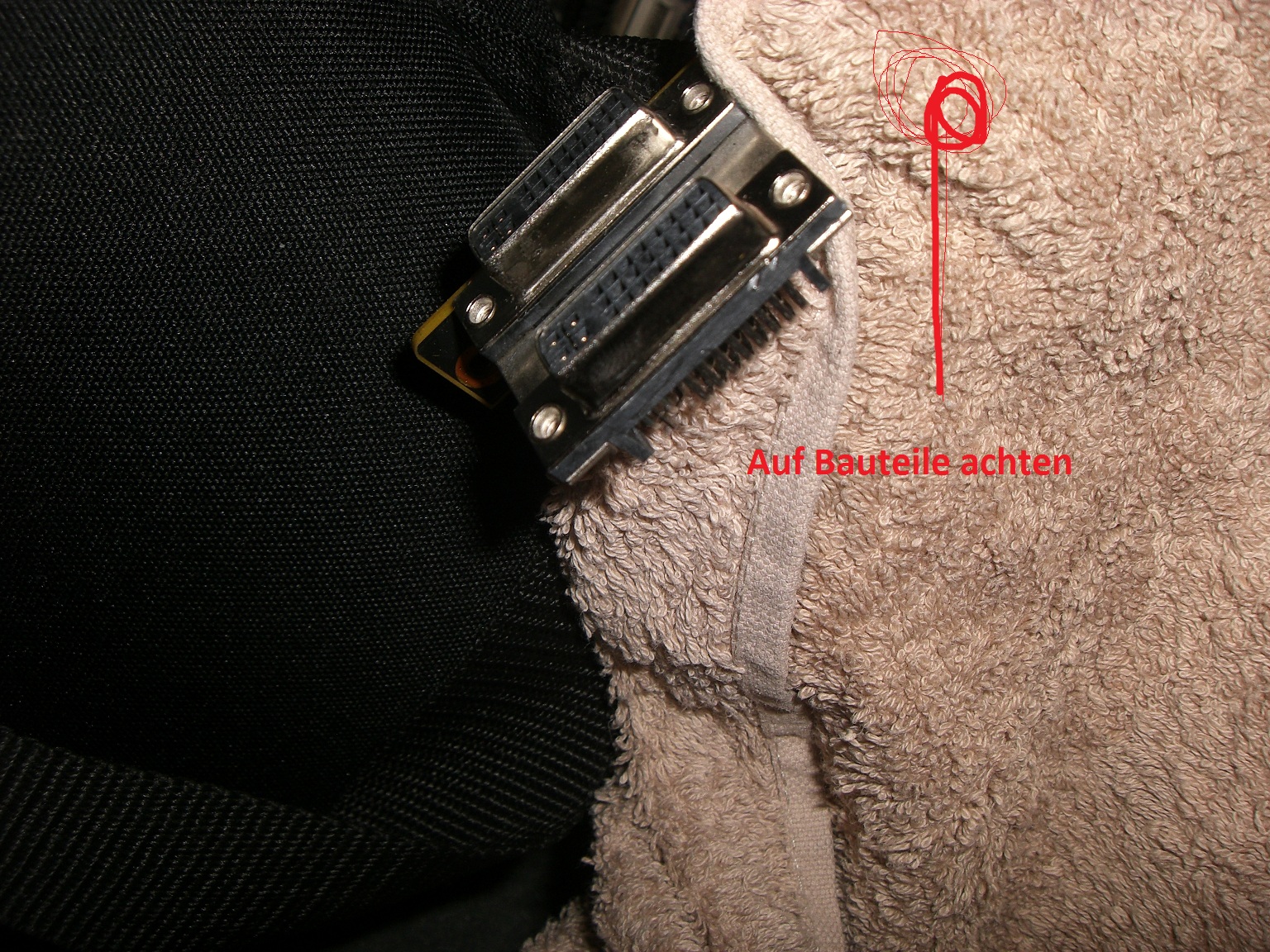

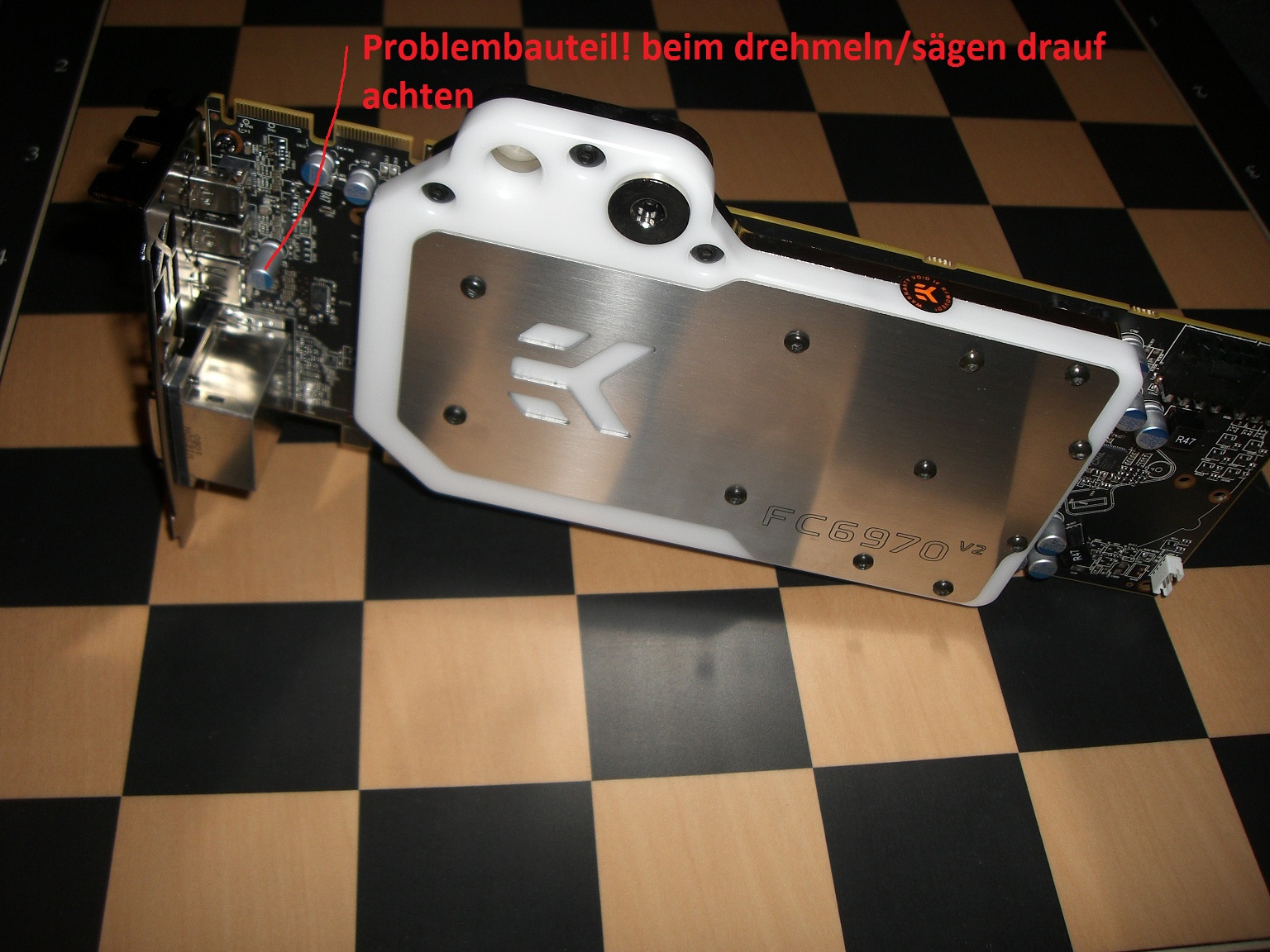

Empfinlicher kondensator hinter hantuch mit eisensäge aufpassen

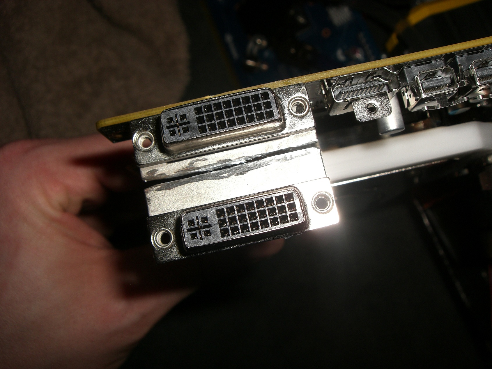

nach dem durchsägen
binn dan mit ner Küchenschere hinter die kontackte gegangen
tada nach aufbringen der abgeflexsten slotblende .
nun steht meiner soundkarte nixmehr im weg
leuft über 1 jahr problemlos
