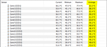

Beim dem "idle"-screenshot stimmt noch so viel mehr nichtDer Screenshot ist nicht im Idle gemacht, bei ca. 1,42 V auf den Kernen. Idle sind deutlich weniger.
Hallo also ich hab pbo wieder alles auf auto gestellt das einzige was ich gemacht habe docp auswählen und fckl usw. Auf 2000 stellen Wo ich das seitenfenster abmontiert hab waren die temperaturen deutlich geringer so um die 43 Grad im idle bei mir laufen schon paar sachen im Hintergrund bitdefender icue midi mixer von meinem audiointerface ein programm ich die jetzigen Lüfter retourniert und hab mir 10Zum ersten Beitrag, ich überspring mal die Gehäuse-Radi-Lüfter Diskussion.
Der Screenshot ist nicht im Idle gemacht, bei ca. 1,42 V auf den Kernen. Idle sind deutlich weniger. Gut, das springt schnell hin und her.
Genauso ist was faul, wenn die Kerne im Idle in den 40er und 50er °C dahinköcheln. Idle müssen die in die 30°C er runterkommen. Wenn das nicht passiert, dann läuft an dem Rechner entweder zuviel Mist im Hintergrund. Oder die Wärmeübertragung z.B. WLP, oder die Sache mit dem Gehäuse ist schlecht.
So, wenn ich mir jetzt die 5min Betrachtungszeitraum ansehe, dann wars über die 5 min auch ned das klassiche Idle, die Temps zu hoch, die Core Spannung bei 1,38. Und dei sogenanntes Idle bläst über 100W im Schnitt durch die CPU - da kann der garnicht kühler werden.
Und bei 100W im Schnitt durch die CPU liegt das Problem nicht bei Gehäuselüfterrichtungen. Das ist einfach kein Idle.
