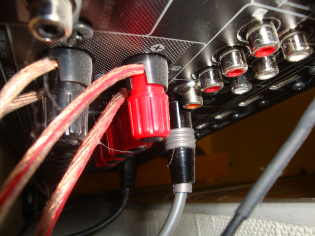

hier mal ein Paar Bilder wie ich das meine:
dsc04750-jpg.595317
Alle Arbeiten geschehen auf eigene Gefahr.
Hoffe ich konnte dir ein bischen helfen.;)
