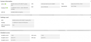

Hallo zusammen,
ich hab folgendes Problem.
Habe mir letzte Woche das neue Razer 15 Blade geholt :
i9 12900
GTX 3080 TI
32GB Ram
etc.
Trotzdem bekomme ich bei dem Test "nur" auf ein Ergebnis von ca. 7200
Average mit meinen Komponenten müssten aber um die 11.000 sein.
Kann mir jemand erklären was ich falsch mache ? Kabel vom Monitor passt auch, habe einen externen Monitor angeschlossen, Auflösung 5140 x 1440.
Danke sehr.

Bitte mal die kompletten Specs und Settings auflisten. Die verwendete Auflösung ist schon ganz ordentlich und leistungshungrig. Punktzahl mit identischen Läppis und deren Einstellungen verglichen?

nur so nebenbei läuft deine cpu auf 100° an ein paar stellen in diagram. da müsstest was ändern weil es wird nicht besser für die zukunft. oder zurückschicken und einen laptop mit besserer kühlung holen
du müsstest trotz geringem power target deutlich höher sein als dein jetziges ergebnis. hast du vsyng oder gsync aktiviert im treiber? wenn ja ausmachen für denn test
schau mal was deine cpu im cpu test macht. die taktet unter 2500mhz wenn ich das richtig sehe. heißt da haben wir das 1. problem
du müsstest trotz geringem power target deutlich höher sein. hast du vsyng oder gsync aktiviert im treiber? wenn ja ausmachen für denn test

So 13000-14000 Punkte sollten aber drin sein. Läuft der Timespy auch mit Standardeinstellungen? Das sollte dann wqhd sein.
Also ich habe jetzt mal die Auflösung auf 2560 auf 1440 gestellt ... Ergebnis waren jetzt 8500 ... Besser aber immer noch wenig ...
