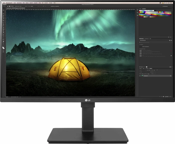

Also der LG für <500 könnte kalibriert eine ähnliche Erfahrung beim Arbeiten bieten wie der Asus oder MSI?
Für den Preis wäre der von Gigabyte ja die logischste Lösung wenn der neben ähnlichen Farben und Kontrasten noch >doppelt so viel Hz bietet?!
