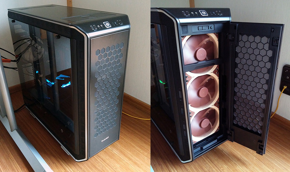

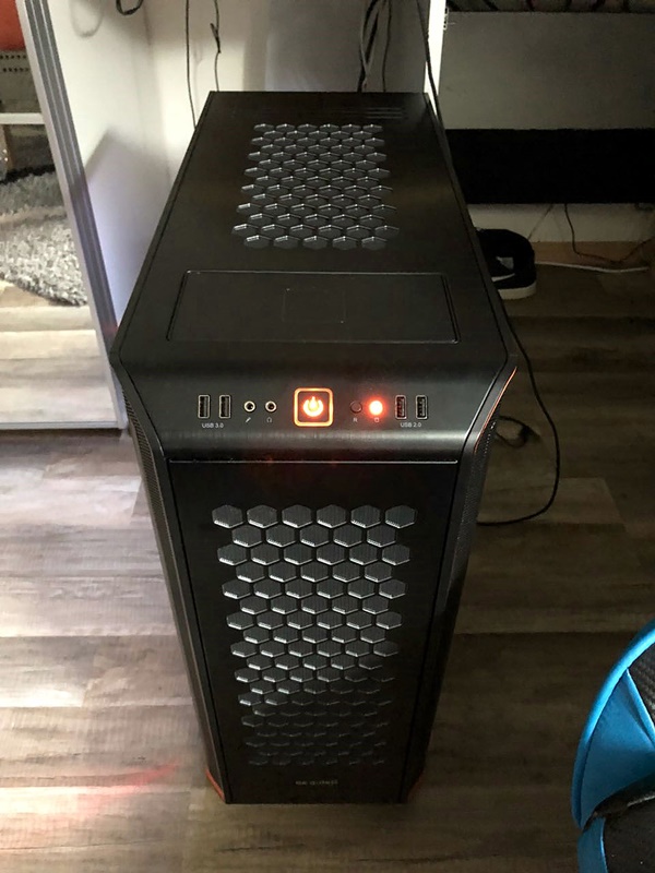

Es gibt übrigens Leute, die sich aus diesem Grund Löcher in die Tür und in den Deckel haben fräsen lassen.

Das mit den Löchern sieht geil aus und dürfte echt was bringen, wie hast du das gemacht? Ganz normale Baumarkt Fräße?
Ich hab das noch gar nicht gemacht.
Die Fotos hab ich hier im Forum gefunden.
Gemacht hat das ein Case-Modder bzw irgendein kleines Unternehmen, was jetzt aber leider nicht mehr aktiv ist.
Bin noch auf der Suche nach einem der das für mich macht.
