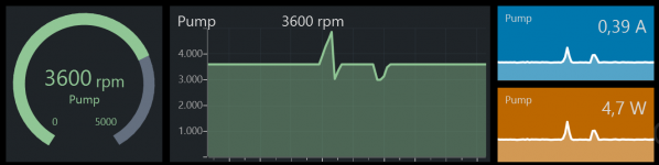

das problem kommt mir bekannt vor, auch wenn ich sie direkt am netzteil im pc angeschlossen habe ....
in der aquasuite ist da normalerweise ein button maximale frequenz ermitteln, dabei wird geprüft bei wievielen rpm die pumpe aussetzt und das dann als maximalwert eingetragen ...
müsste mal schauen, aber ich glaub der sweetspot liegt bei meiner bei etwas über 5k rpm wobei sich das mit gemisch und temperatur des wassers leich ändert ;)
edit: grad geschaut, automatischer neustart pumpe bei 5k rpm, aufgrund der verbrauchswerte die in aquasuit gelistet werden lasse ich sie bei 3600rpm laufen was den angezeigten verbrauch auf 4,6W sinken lässt bei weniger und bei mehr rpm steigt der verbraucht wieder daher hatte ich mich dann für kühle pumpenelektronik und lebensdauer der pumpe entschieden, die 87l/h bei 3600rpm sind für mich volkommen akzeptabel :ugly:
