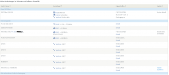

Habe mittlerweile alles probiert und am Pc und in der Fritzbox steht das nur 10Mbit durchgehen egal auf welchem Lan Port. Außer Lan 1 da diese ja als Verteiler dient.
Altes Netbook angeschlossen zeigt mir 100Mbit an. Wieder am pc angeschlossen 10Mbit.
Frage mich nur was dieser PC auf Lan 1 ist. Blockiert der irgendwas?

Mich wundert es nur das mein eigener PC als Lan 1 Verbindung angezeigt wird und ein Desktop pc eben diese 10mbit Leitung hat.
