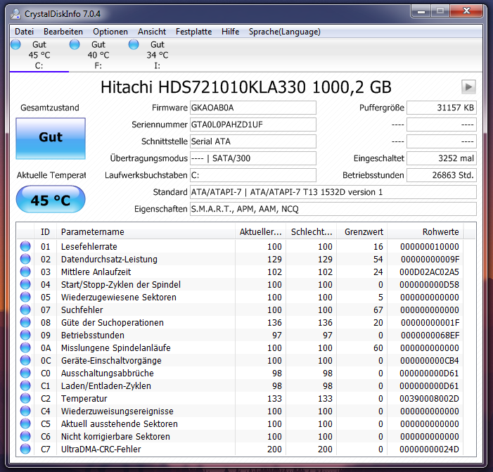

Die Temperatur ist ein wenig hoch mit 45°C ansonsten sehe ich jetzt da keine Negativen Anzeichen 26863 Betriebsstunden sind ja nichts: das ergibt 3,0665525 Jahre die sie zusammengerechnet in betrieb war. Da hatten meine WD Green noch mehr auf dem Buckel.

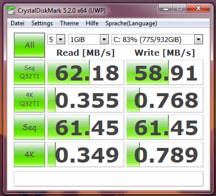

Und die Übertragungsrate ist jetzt für SATA -1 auch nicht schlecht.

Welche WD? Das ist eine HGST Deskstar 7K1000 1TB mit vier 256-GiB-Plattern und wahrscheinlich die Cinema-Ausführung, wenn ich nicht irere . Erst danach kamen modernere bzw. beim Datentransfer schnellere HDD's mit SATA-3. Viel mehr wie 80 MB/s max wirst du durch Abschalten des Akkustikmanagements per entsprechendem Tool (falls überhaupt aktiviert) und Einspielen der aktuellsten Firmware nicht erreichen. Das ist bis heute alles relativ leicht im WWW zu finden. Wenn du jetzt nur Bahnhof gelesen hast, lass alles so wie es ist. Wichtig ist, dass sie möglichst nicht zwischen zwei schon belegte 3,5"-Slots verbaut wird. Das ist Gift für die Hitzköpfe. Wegen den 5 neu zugewiesenen Sektoren würde ich keine Panik schieben. Das ist sicher schon eine halbe Ewigkeit her und sie wäre längst hin, was sich deutlich hörbar und durch Abstürze angekündigt hätte.
Die HDD ist also nicht zu langsam. Schneller kann sie einfach nicht. Mit der OO-Defrag 30-Tage-Testversion nach Name sortieren wär eine Idee (danach wieder deinstallieren!) oder eben doch mal was Neues einbauen, falls du Bedenken hast oder es schneller möchtest. Laufen tut sie locker nochmal 25t Stunden und mehr...

Ich hätte gedacht eine HDD ist bei 26863 Betriebsstunden ziemlich am Ende, auch wenn CDI noch "Gut" bei Gesamtzustand anzeigt. Gut zu hören, dass das nich so ist. Zu Weihnachten werd ich mal mit nem cleanen Win 10 Install auf einer SSD bei null anfangen. Dann werd ich die "alte" HDD aber noch beruhigt als 2. Platte weiter laufen lassen.

45 °C ist die leider meistens schon im mehr oder weniger idle. Wenn ich aber auch noch viel kopiere, entpacke, usw. kommt die meistens schon knapp auf über 50 °C.

Das ist die einzige Platte in meinem PC. Die anderen Beiden im CDI Screenshot sind Externe, die grade liefen. Und trotzdem wurde die immer schon so warm.

Die Hitachis werden sowieso generell ein wenig wärmer, ist mir mal so vorgekommen. Waren die 45° unter Belastung oder im Leerlauf? Wenn im Leerlauf, dann würde ich mir durchaus mal Gedanken über einen zusätzlichen Lüfter oder einen anderen Platz für die Platte überlegen.

Ich hab tatsächlich mal ein wenig entstaubt und die Slot Position der Platte verändert. Ist jetzt relativ mittig vor dem Front Kühler, statt wie bisher ganz oben eingebaut (keine Ahnung warum ich das damals so gemacht hab) und voilà: Jetzt unter vollem load maximal 43 °C, idle ca. 37 °C. Die 45 °C vorher waren im idle. Hätte nicht gedacht, dass das so einen Unterschied macht.
