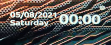

Dann aber läuft er den ganzen restlichen Tag normal, sprich dies passiert nur beim ersten Start ? Windows Uhrzeit ist auch wieder auf 0:00 Uhr

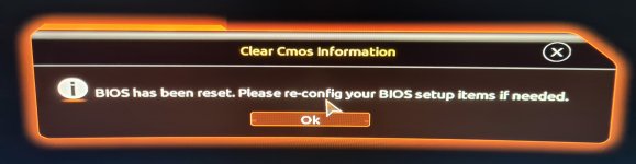

Das wäre ja krass, wenn es an der Bios Batterie liegen würde, ich beobachte mal, weiß es gerade ehrlich gesagt nicht.

Edit: auch mit dem normalen F32 Bios und Default Einstellungen ohne XMP kam es jetzt nachdem der Rechner gute 5 Stunden aus war. also muss ich doch mal das mit der SSD testen, aber was mich stutzig macht, hat die SSD denn was mit dem Startvorgang zu tun, bevor ein PC zum Bios kommt ? weil da hing er ja vorhin z.B. nach dem Bios Update. oder gäbe es da eine andere Fehlerquelle ? Achso Uhr war diesmal aber am PC nicht auf 0;00 Uhr.
Ok jetzt beim einfachen Facebook lesen ein erneuter Neustart versuch ohne das er bootet er hing mit Lüftern auf volllast ohne bild.
Dann manuell ausgemacht und beim nächsten Neustart dies hier siehe Bilder
