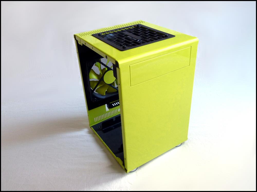

Da ja manche anscheinend unter m-ATX, ITX verstehen poste ich auch mal mein kleines m-ATX Projekt. Name: SnowWhite
Die Bilder sind leider schon wieder 2 Wochen alt.

Ja, deswegen ist es ja drin. Ohne das Ding wird der i5 über 60°C warm (unter Last) und der Lüfter dreht auf, damit bleibt er unter 60°C und der Lüfter dreht nicht so auf. Ich habe die genauen Werte nicht mehr im Kopf, aber es müssten so ca. 5K sein. Am Kühlkörper selbst ist aus Platzgründen ja kein Lüfter.
Ah, so ergibt das natürlich einen Sinn :) Sind denn 60°C überhaupt kritisch? Soweit ich weiß drosselt dein i5 erst ab 100°C. Davon bist du noch meilenweit entfernt.
Um die Kühlung zu verbessen hätte ich den kompletten Gehäuselüfter mit dem Kühler verbunden und nicht nur den Kühler umwickelt. Auf diese weise würde derLüfter einen stärkeren Sog erzeugen. So als kleiner Tipp ;)
Kritisch nicht, aber der Lüfter wurde langsam laut. Und ich will das Gehäuse mit den ganzen Platten nicht unnötig aufheizen. Die Idee hatte ich auch schon, war mir aber nicht sicher ob der 140mm Lüfter auf den Kühler passt. Jetzt habe ich ja einen Megahalems übrig, aber für den Umbau müsste ich alles zerlegen. Und das Kürzen der NT-Kabel würde auch noch was bringen.
