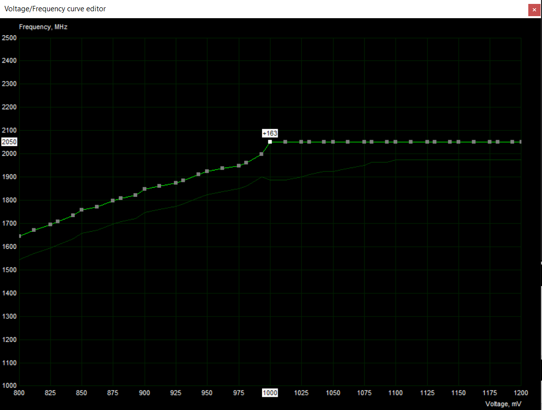

@ICARUS:
Deine Mühe ist toll, aber man erkennt doch ganz genau warum die Karte runtertaktet.
Der geht nicht primär vom vom Takt runter, sondern von der Spannung
1.050V = 1995MHz
1.043V = 1980MHz
1.037V = 1965MHz
Drück mal im MSI Afterburner Strg+F.
Das Kommando kennst du aber sicherlich schon.
Dort hast du ja deine Kurve.
Setze einfach bis 1.000V alle Taktwerte auf 1995MHz und dann hält der den auch stabil.
EDIT: 2115MHz von mir aus. Bitte einfach mal testen.
Aber check den Power-Limit-Status, bevor du sagst es geht nicht.
Und das Power-Limit im Afterburner ist eh immer so eine Sache.
Eigentlich bringt das kaum was und man sollte es tatsächlich hardwareseitig modden, wenn man was erreichen will.
Mit deinen 230W bist du aber noch nicht ganz drin denke ich.

Man kann das "richtige" Thermal-Throttling / Temperatur-Limit umgehen indem man das Limit im Afterburner anhebt und in Kombination die Spannungs-Takt-Kurve einstellt.
Das Power-Limit kann man nur sehr bedingt über Software erhöhen, dafür mittels Hardware-Mod umso besser.
