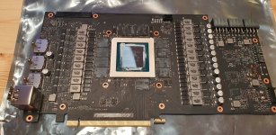

Reicht das so mit der Vorderseite? Ich hab das Gefühl besser kriege ich es von den Ram-Bausteinen nicht ab. Wenn man mit dem Finger drüber geht sind die perfekt glatt. Das scheint einfach ein minimaler Farbrest von den Pads zu sein.
Auf das Ram später soll Wärmeleitpaste...
Und um die GPU sind diese winzigen Bauteile, da traue ich mich nicht so recht dran. Oder braucht man da nicht so vorsichtig sein?
Aber wie um Himmelswillen bekommt diese kleinen Bauteile sauber? Da sollen später neue Wärmeleitpads hin...
Oder gilt da auch, sanft kann man da ruhig mit Propylalkohol und Tuch dran?
Manchmal geht es halt nicht besser, ich nutze da nur Isopropanol und ein Wattestäbchen.
Wenn es so vom Hersteller vorgesehen ist, ja. Bitte immer genau nach Anleitung vorgehen, denn sind da Pads vorgesehen, dann würde es mit WLP ggf. zu keinem Kontakt kommen und die Kühlleistung verschlechtern.
Natürlich musst da vorsichtig sein. Ich mache es immer mit viel Isopropanol und einem sehr weichen Pinsel. Mit Zewa tupfe ich dann immer nur ab. Kannst dir aber sparen, da wird wieder WLP drauf laufen, daher muss es im Grunde auch nicht astrein werden. Lieber etwas weniger reinigen, bevor dir da was wegreißt.
Komisches Zeug ist darüber... mach nicht zu viel, denn weniger ist oft mehr.
Wenn es mit Isopropanol und einem Pinsel besser wird, kannst es ja versuchen.
Ansonsten lass es einfach so.
Isopropanol und Wattestäbchen nehme ich immer bei sowas.
Bei den kleinen Bauteilen muss man schon aufpassen, ganz sanft und lieber etwas weniger putzen als zuviel.
Ack. Isopropanol habe ich auch genutzt. Aber bisher nur Tempos dazu. Dann besorge ich mir mal Wattestäbchen und gucke was noch so geht.
Missverständnis. :) Das war mir klar, mir ging es nur um die Erklärung, was da hinterher drauf soll, um zu wissen, ob die Sauberkeit so reicht.
Alles klar.
Naja, das sind halt Rest vom Wärmeleitpad darüber.
Hab mir ein paar Videos bei YT angeguckt, da hatten die alle mehr Glück mit den Pads...
a) Haben die alle die Kühler leichter runter bekommen, ich musste schon etwas sanfte Gewalt anwenden um dank der klebenden Pads die Graka vom Kühler zu lösen...
b) Und vermutlich wegen a) sind bei mir die Pads auch viel mehr kaputt gegangen, als bei den Tutorials bei YT...
Das macht wenig Unterschied. Was du für solche geraden Flächen wie VRAM nehmen kannst ist ne alte Plastikkarte oder einfach den Fingernagel. Kein Kraft anwenden, aber alles, was wirklich noch da ist, kommt so weg. Die optischen Verfärbungen kannst du ignorieren. Das sind nur Reste der alten Paste/Pads und völlig unbedenklich. Wenn man dran denkt, dass die VRAM-Bausteine eine Kunststoff-Verkleidung haben...
Wichtig ist nur, dass das, wo man beim Drüberstreichen mit irgendwas einen Widerstand spürt, weg ist. Die Optik der Oberfläche ist echt nicht wichtig.
Der PC läuft jetzt wie lange? Ein Jahr oder so, richtig? Und dabei wurde er benutzt. Die Teile wurden warm, haben sich abgekühlt, wurden warm, haben sich abgekühlt... Das über Monate.
Bei YT ist das nahezu Neuware, die bestenfalls einen schnellen Funktionstest hinter sich hatte, wo sie ne halbe Stunde TimeSpy abbekommen hat. Klar geht da alles noch leichter auseinander und zerfällt nicht. Die Pads nutzen sich unter Druck und Wärmeeinwirkung eben ab. Das ist erstmal nicht weiter schlimm und sie funktionieren noch sehr lange, aber sie werden eben bröselig.
Roman hat mal solch eine Grafikkarte mit solchen Pads zerlegt, er hat die Pads auch nicht im heilen zustand getrennt bekommen. Sind ganz komische weiche Pads, die ich selbst bisher noch auf keiner meiner Grafikkarte drauf hatte. Die Pads sind so weich und klebrig, die zerreißt es beim Trennen.
Alles klar, danke! Das mit dem Kunststoff haste völlig recht... Stellt man sich auf die Frage, warum man dafür dann überhaupt Paste und kein Pad genommen wird...
Ah, das erklärt es natürlich, GraKa ist seit ca. Januar 2021 in Betrieb...
