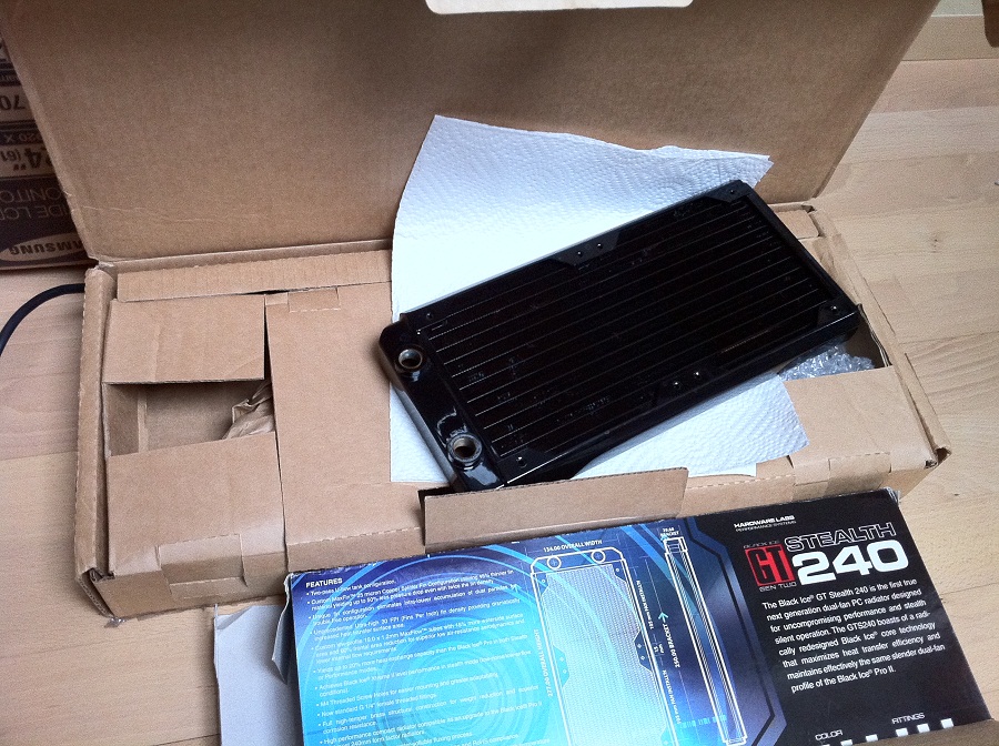

Bin jetzt aber drauf und dran erstmal eine GPU-Only Wakü einzubauen. Den Radi hab ich ja schon, die Pumpe mit AGB müsste eigentlich morgen kommen und der GPU Kühler Anfang nächster Woche. Die 3 Sachen hab ich alle gebraucht in Foren erstanden.
Jetzt heißt es dann nur noch den Rest an Kleinkram bei Aquatuning zu bestellen und dann kann wieder gebastelt werden.
Wenn ich dann die CPU mit einbinde werde ich auf einen externen Radi (Phoby Nova 1080) umsteigen, aber bis dahin wird es noch ein bisschen dauern.

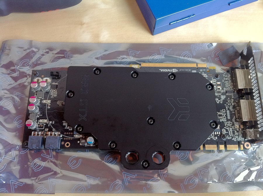

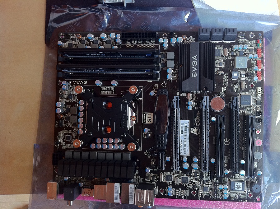

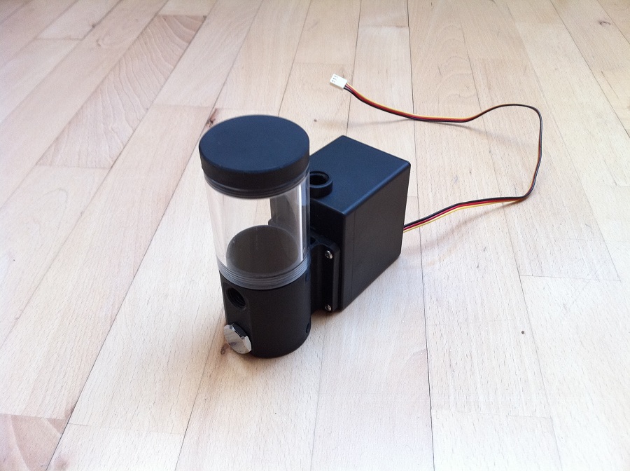

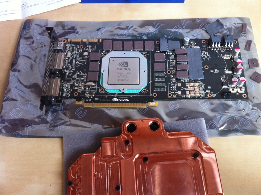

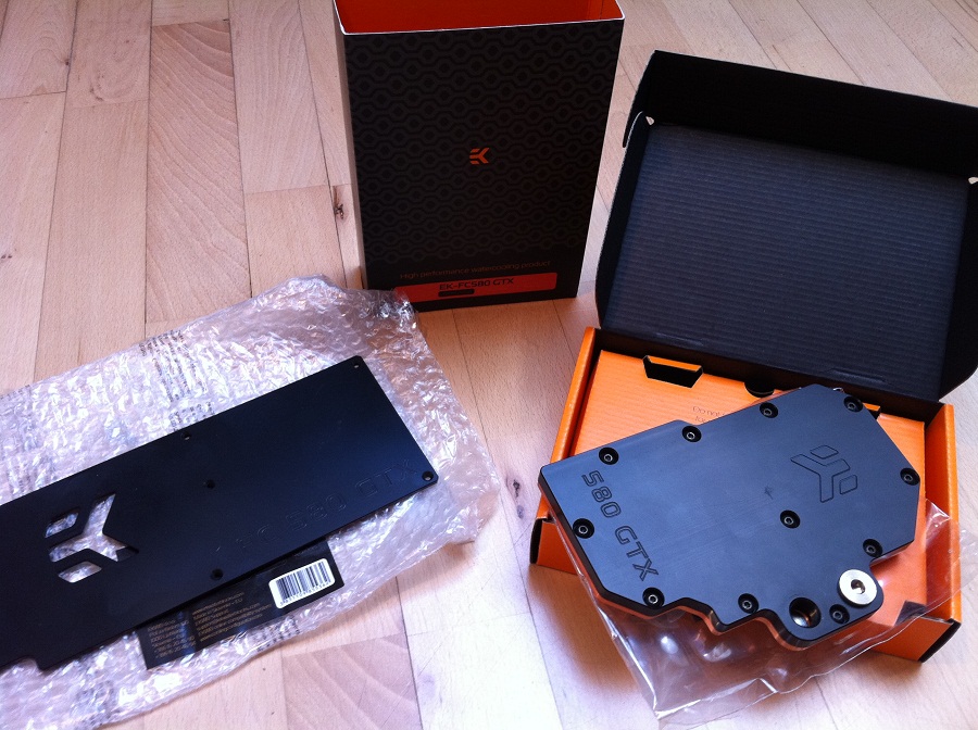

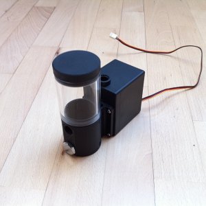

Hier erstmal ein paar Bilder von den Sachen die am We gekommen sind:
Die Pumpe wird natürlich noch gesleevt

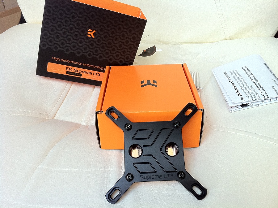

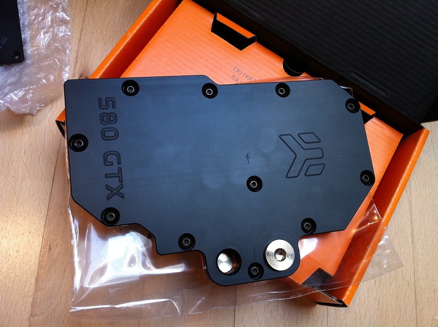

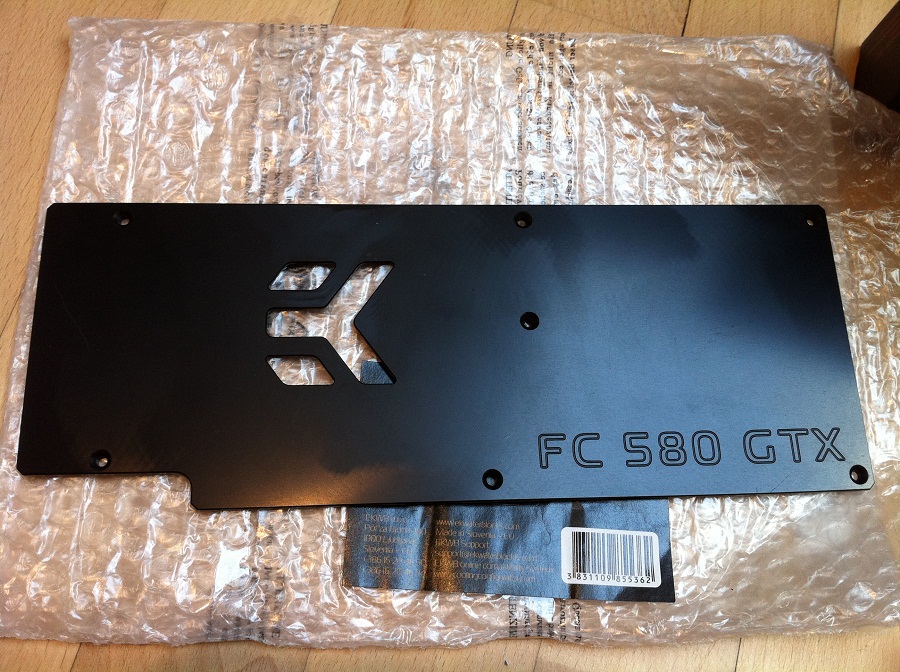

Und hier der Kühler + Backplate
Schwanke grad auch noch zwischen roten und schwarzen Schläuchen
Bin schonmal echt gespannt wie die Temps werden und wie sich der Einbau gestaltet, ist meine erste Wakü.

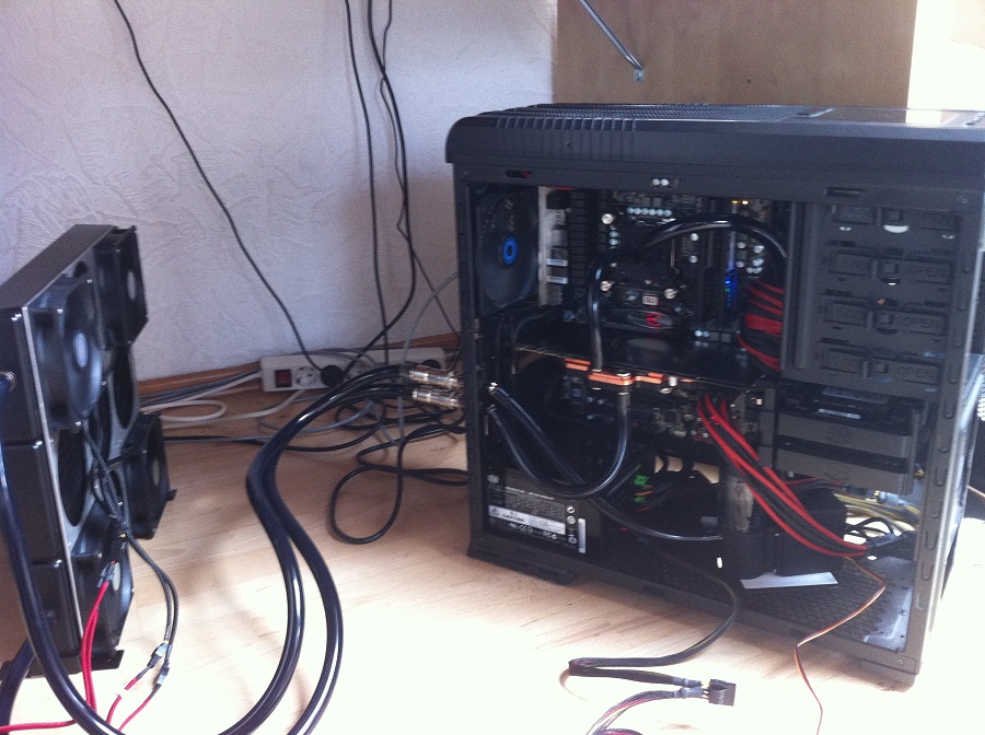

So es geht weiter:

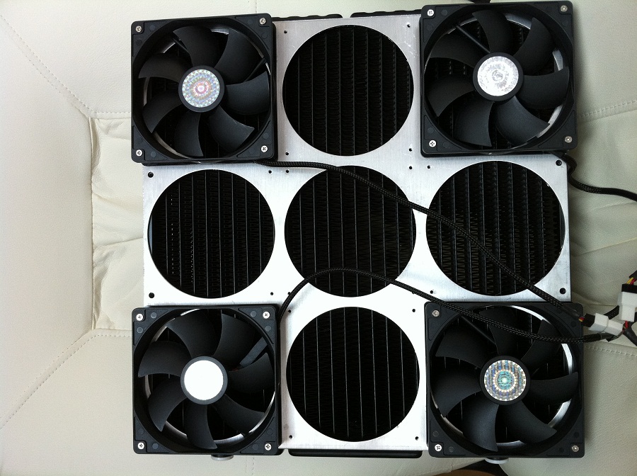

Heut ist mein Phobya Nova 1080 eingetroffen, den hab ich im Luxx zu einem guten Kurs bekommen. Der Zustand ist top!
Hab jetzt probeweise meine 4 Coolermaster Lüfter aus meinem Gehäuse drauf montiert. Diese werde dann im Laufe der Zeit gegen 4 180er Lüfter getauscht, damit der Nova dann auch seine gesamte Leistung bringen kann.
Leider warte ich immer noch verzweifelt auf meine Bestellung von Aquatuning, da der Aquaero 5 LT leider immer noch nicht lieferbar ist. Dauert jetzt schon gute 2 Wochen. Bin mal gespannt wann die endlich anfangen den AE 5 auszuliefern.
Wahrscheinlich kommen die Sachen dann zusammen mit der 2. Bestellung die ich Anfang Juni aufgeben werde :ugly:
Hier mal noch ein Bild vom Nova mit den 4 Lüftern

Eine EK-Backplate ist immer wieder schön.
AW: [Tagebuch] CM 690 II goes Black/Color-X @ Nova eingetroffen
Auf jeden Fall, leider hab ich "nur" eine GTX 570 :)

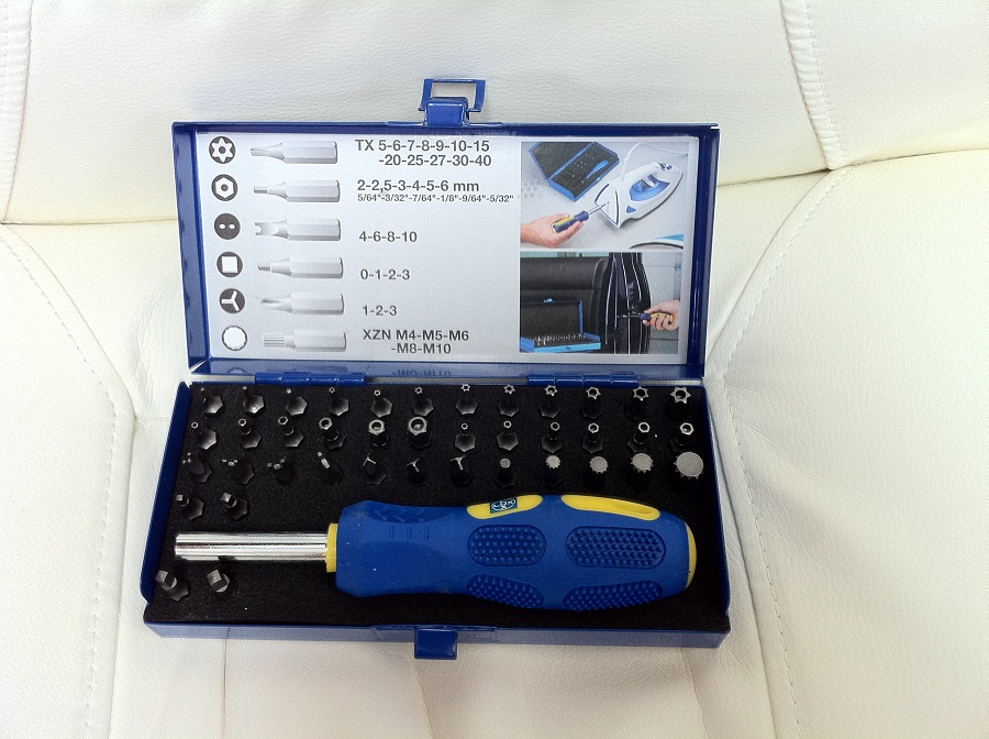

Hier mal noch kurz ein Bild vom der Tool Box die ich mir gekauft hab
damit sollte der Grakaumbau keine Probleme mehr darstellen, weil irgendwelche Torx oder Inbusschlüssel fehlen

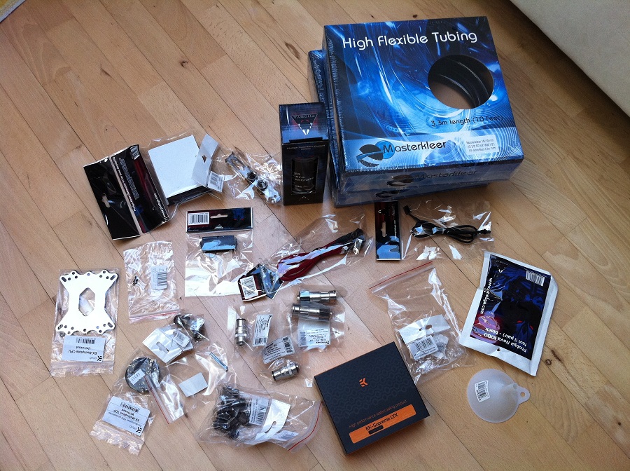

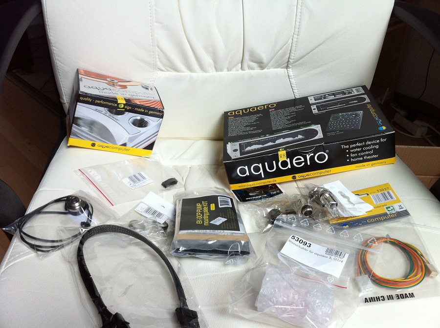

Es ist endlich so weit. Meine lang erwartete Lieferung von Aquatuning kam heute endlich an!
Hier mal eine kleine Übersicht was alles so dabei war:
Am meisten hat mich der CPU-Kühler überrascht, den find ich vom Design echt gelungen. Schön Schlicht, wird prima zu meinem schwarzen EVGA P55 passen :)
Destilliertes Wasser hab ich mir heut noch schnell im Supermarkt besorgt und die wichtigen Teile hab ich auch schon gespühlt. Morgen früh werde ich dann in aller Ruhe die Grafikkarte umbauen.
Hoffen wir mal, dass alles gut geht ^^

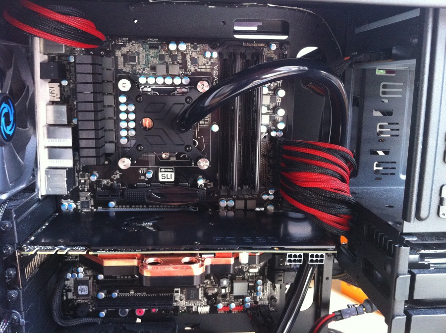

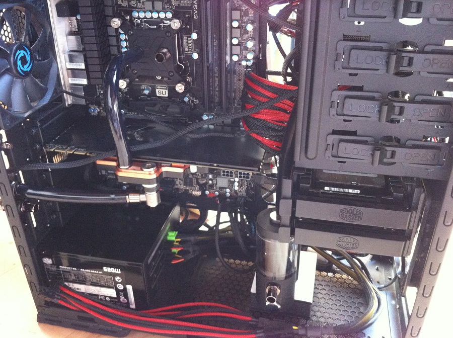

Umbau ist geglück!!
Die Distanzringe konnte ich umgehen, indem ich die 45°-Winkel an der Slotblende verwendet habe. Haben gott sei dank ein kürzeres Gewinde und mir somit das We gerettet
Hab heut um 10 angefangen und vor ca einer halben Stunde bin ich fertig geworden. Alles hat auf den ersten Versuch geklappt, was mich sehr überrascht hat.
Grafikkarte hat im idle 30° und unter Last maximal 42°, denk mit dem Ergebnis kann ich absolut zufrieden sein. In der Wohnung hat es gerade ca 25° und der Nova läuft nur mit 4 120er Lüftern.
Bilder vom kompletten System gibt es später noch, werd mich jetzt erstmal auf meine Bike schwingen :)

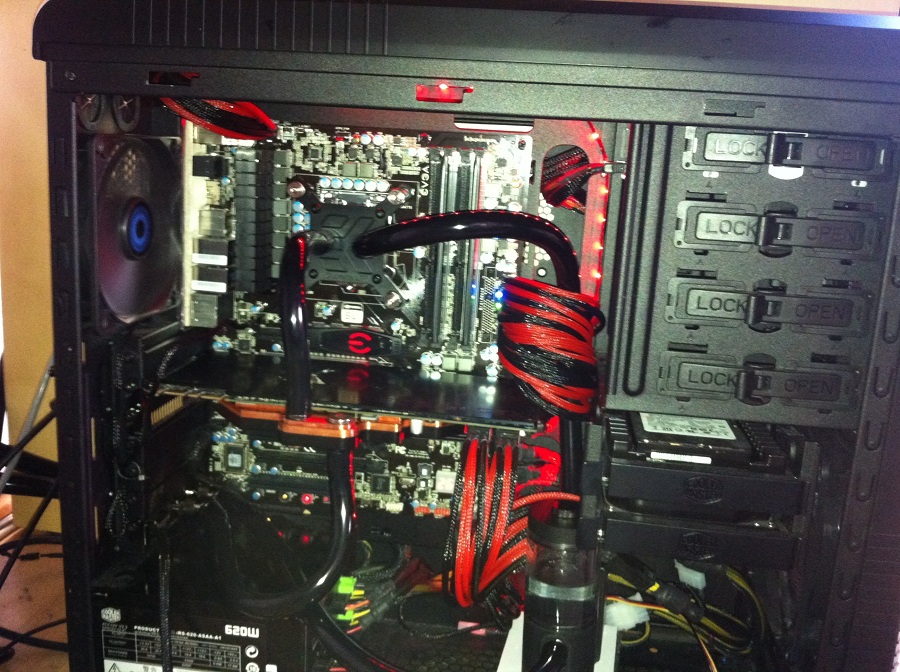

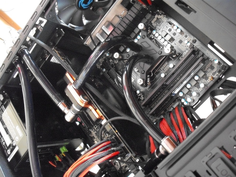

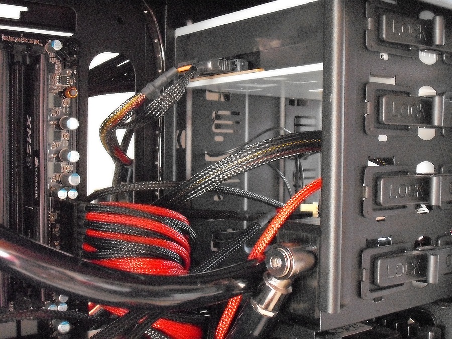

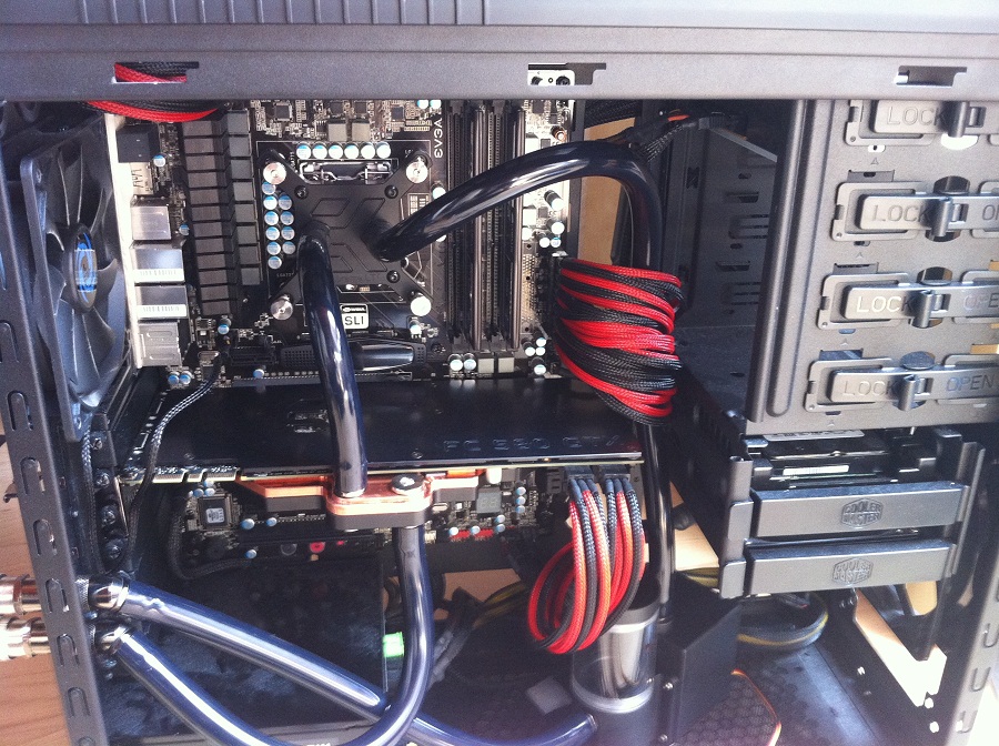

So Update:
Hier nochmal ein Bild beim Einbau vom CPU-Kühler und der Verschlauchung
Und jetzt das ganze System
Von der Verschlauchung bin ich noch ganz überzeugt, heut wollt ich einfach nur Testen ob die Grafikkarte den Umbau überlebt hat.
Das System muss ich eh nochmal öffnen, wenn ich den AE5 einbau, da ich ihn per Wakü kühlen will. Dabei werd ich dann die 45°-Winkel wieder ausbauen und bei den Tüllen dann die Distanzringe verwenden.
Die Schläuche find ich stellenweise etwas zu lang, naja es ist noch kein Meister vom Himmel gefallen.
Die Verkabelung ist auch noch etwas chaotisch, hoff ich bekomm die morgen in den Griff
Im großen und ganzen bin ich aber recht zufrieden.
Die Temps sind auch traumhaft, die GTX 570 wird bei 1,1V @ 925 MHz nicht wärmer als 48°
Die CPU erreicht bei 4 GHz gute 55° bei Prime

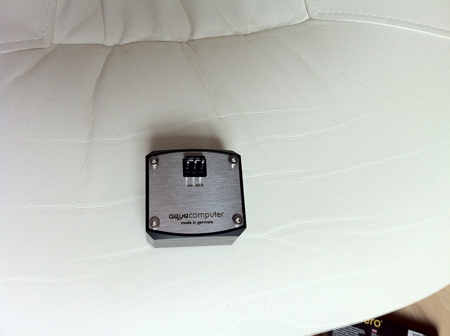

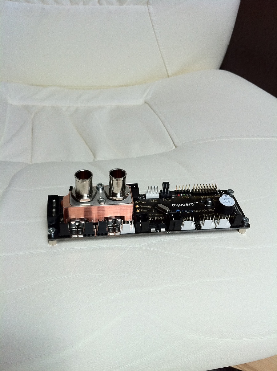

Nachdem der AE5 LT endlich bei Aquatuning lieferbar war, konnte ich natürlich nicht lang wiederstehen und die Sachen wurden letzten Mittwoch bestellt.
Gestern kam die Lieferung dann an

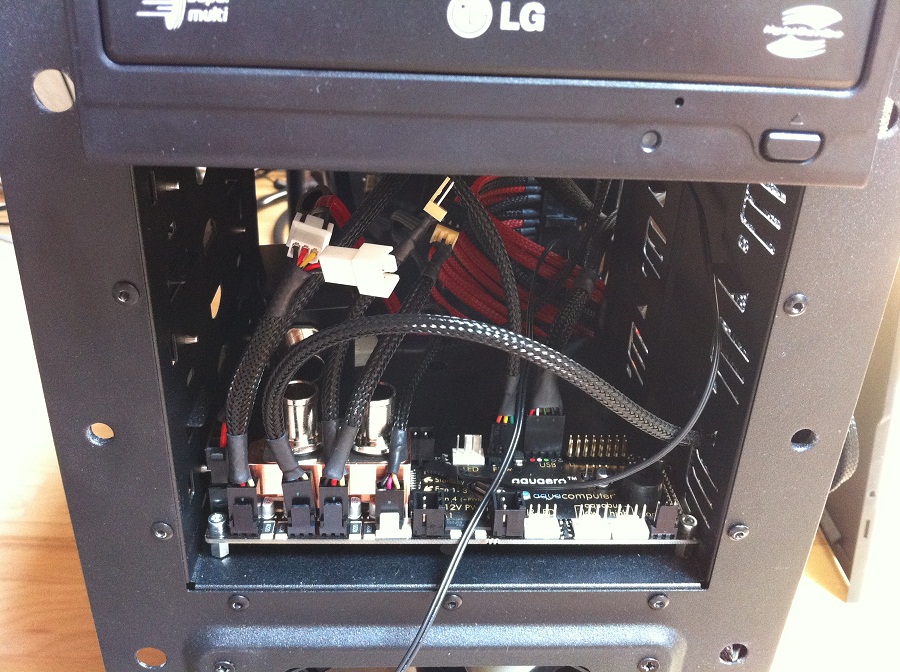

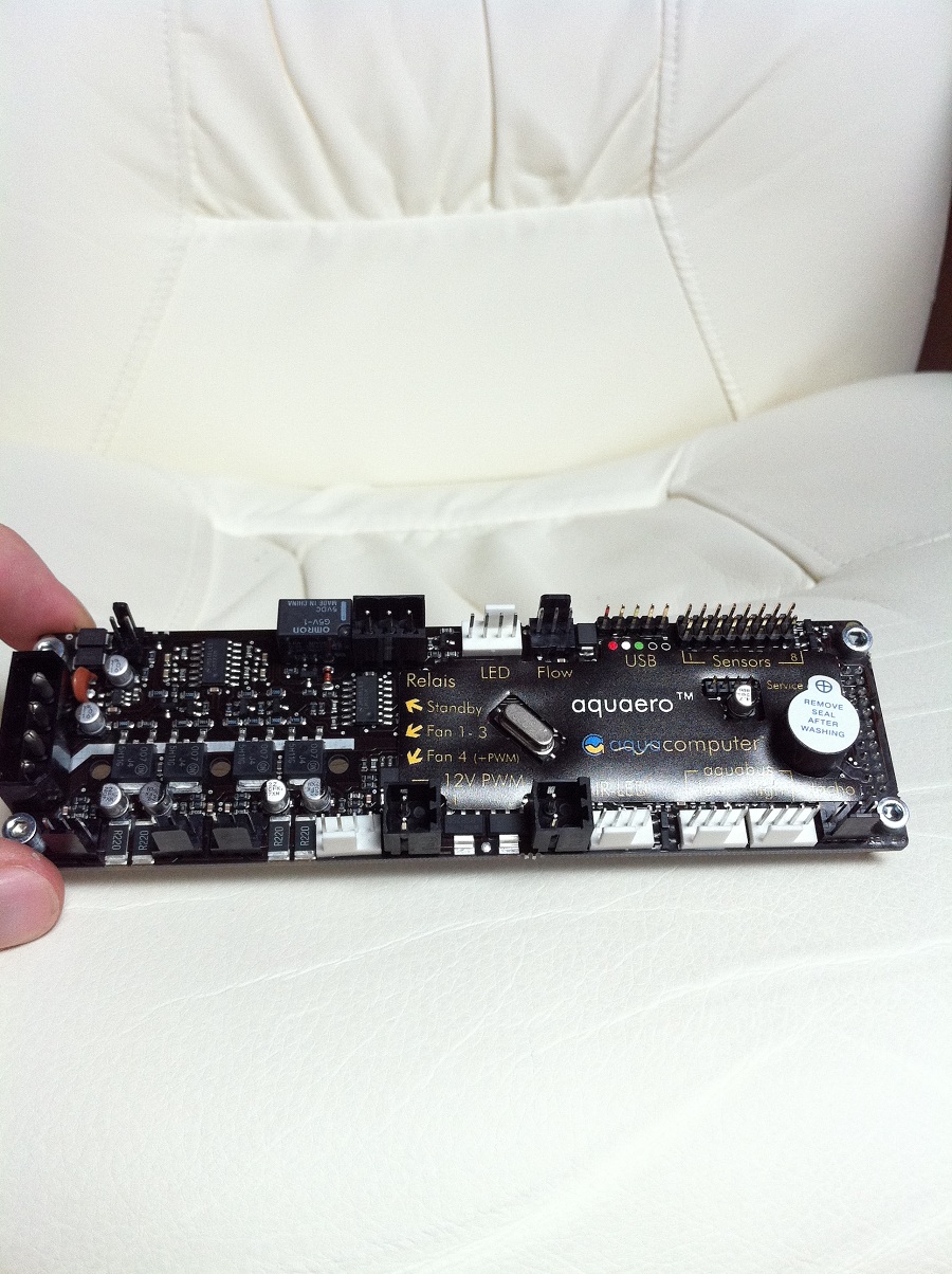

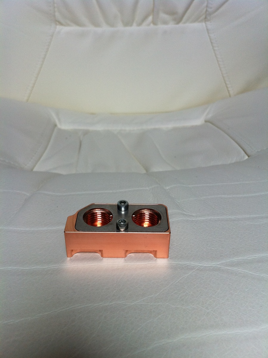

Hier noch ein paar Detailfotos vom AE, Wasserkühler und dem DFM
Leider ist der Temperatursensor fürs Wasser defekt, also hab ich heute morgen mit AT telefoniert und sie schicken mir Ersatz. Er sollte hoffentlich bis Fr oder Samstag bei mir eintreffen.
Der Aquaero 5 samt Aquasuite 2012 funktioniert so weit recht zuverlässig. Bis jetzt Regel ich damit die Pumpe und 6 Lüfter ohne weiteres, liegt aber wahrscheinlich auch mit an dem Wasserkühler.
Morgen werde ich noch das USB-Kabel, DFM-Kabel und die 4-PIN-Verlängerung sleeven, damit ich am Wochenende alles komplett fertig machen kann

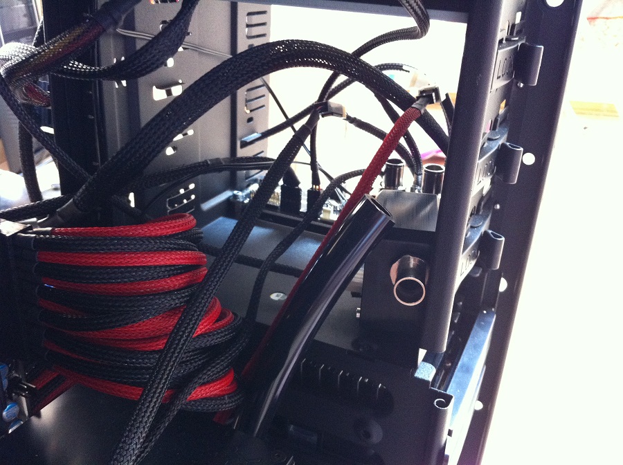

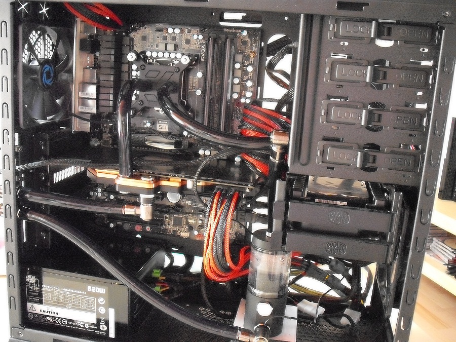

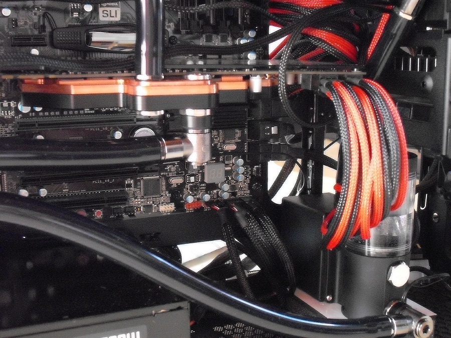

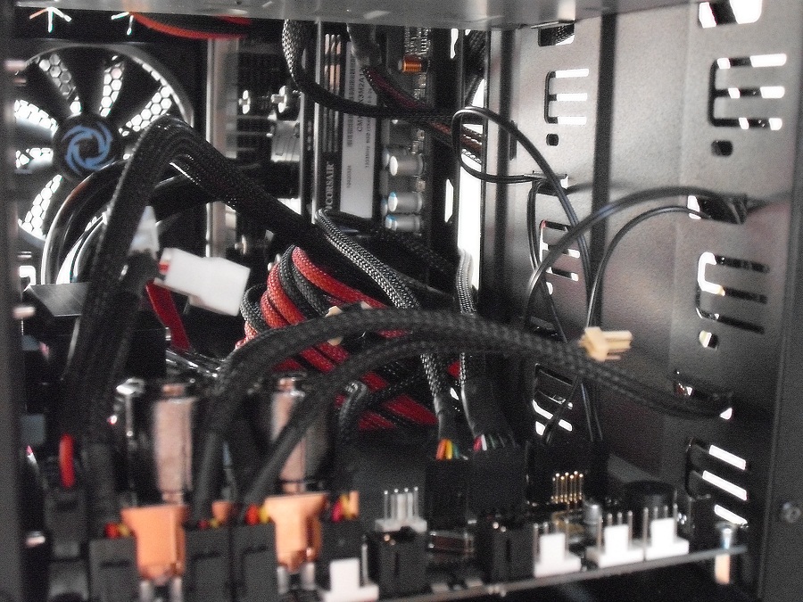

**Update**
Heute hab ich die komplette Wakü nocheinmal auseinander gebaut und den Wassertempsensor repariert bzw ich hab einfach den Foliensensor innen getauscht.
Ich werde trotzdem noch auf die Ersatzlieferung von AT warten und den zweiten dann auch noch verbauen.
Den AE5 und DFM hab ich im Laufwerksschacht untergebracht, da hab ich genügen Platz.
Der Vorteil ist, dass man den ganzen Kabelsalat nicht sieht und das Case noch schön aufgeräumt aussieht
Der Rest wird dann verschlaucht, wenn die Sachen von AT kommen. Da sind nämlich noch 4 90°-Winkel mit dabei, die ich benötige um alles ordentlich zu verbinden
Hier noch ein paar Bilder

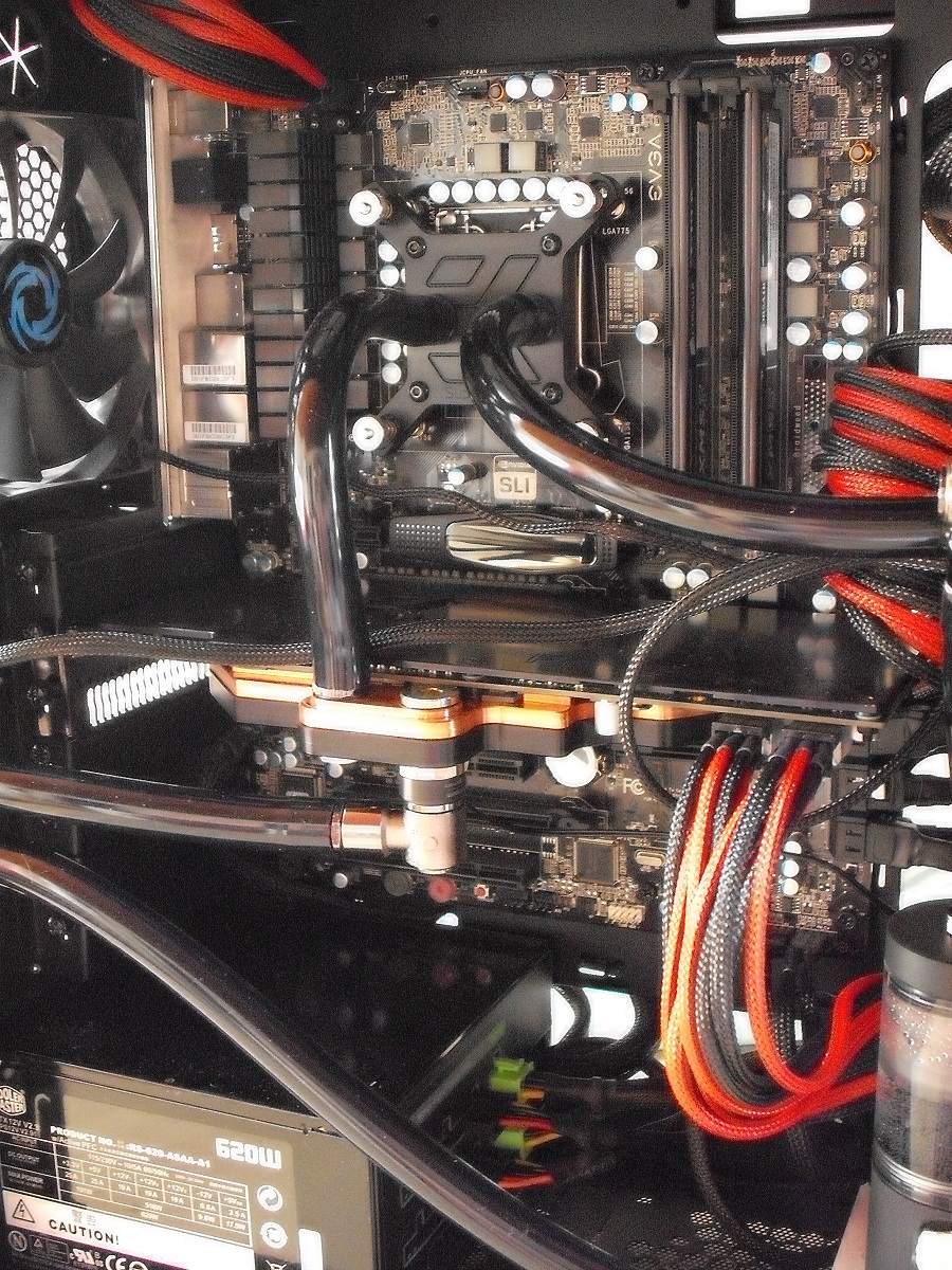

Heute gibt es eines meiner letzten Updates, da mein Projekt langsam abgeschlossen wird.
Dieses Update soll für mich als Abschluss dienen und meine Dokumentation zum Ende führen.
In den letzte paar Wochen habe ich jede Menge Zeit und Geld in dieses Projekt gesteckt, aber es hat sich für mich auf jeden Fall gelohnt. Es wurde genau das erreicht, was ich mir
erhoffte hatte. Ein leiser und oc-freudiger Pc, bei dem ich mir keine Gedanken über die Temperaturen machen muss.
Auch wenn eine Wasserkühlung einen doch hohen finanziellen Aufwand bedeutet kann ich sie jedem, der mit dem Gedanken spielt sich eine zu kaufen, nur empfehlen.
Ein paar Fotos des finalen Standes hab ich natürlich auch noch
