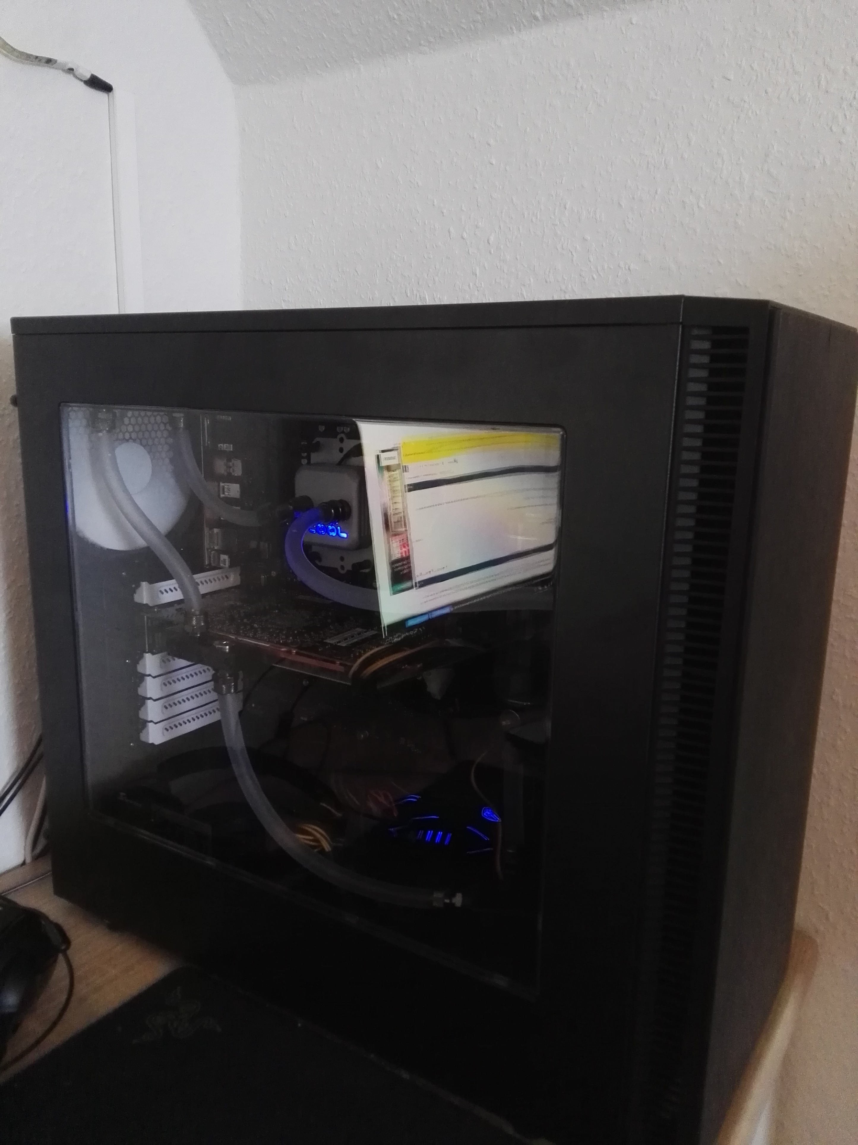

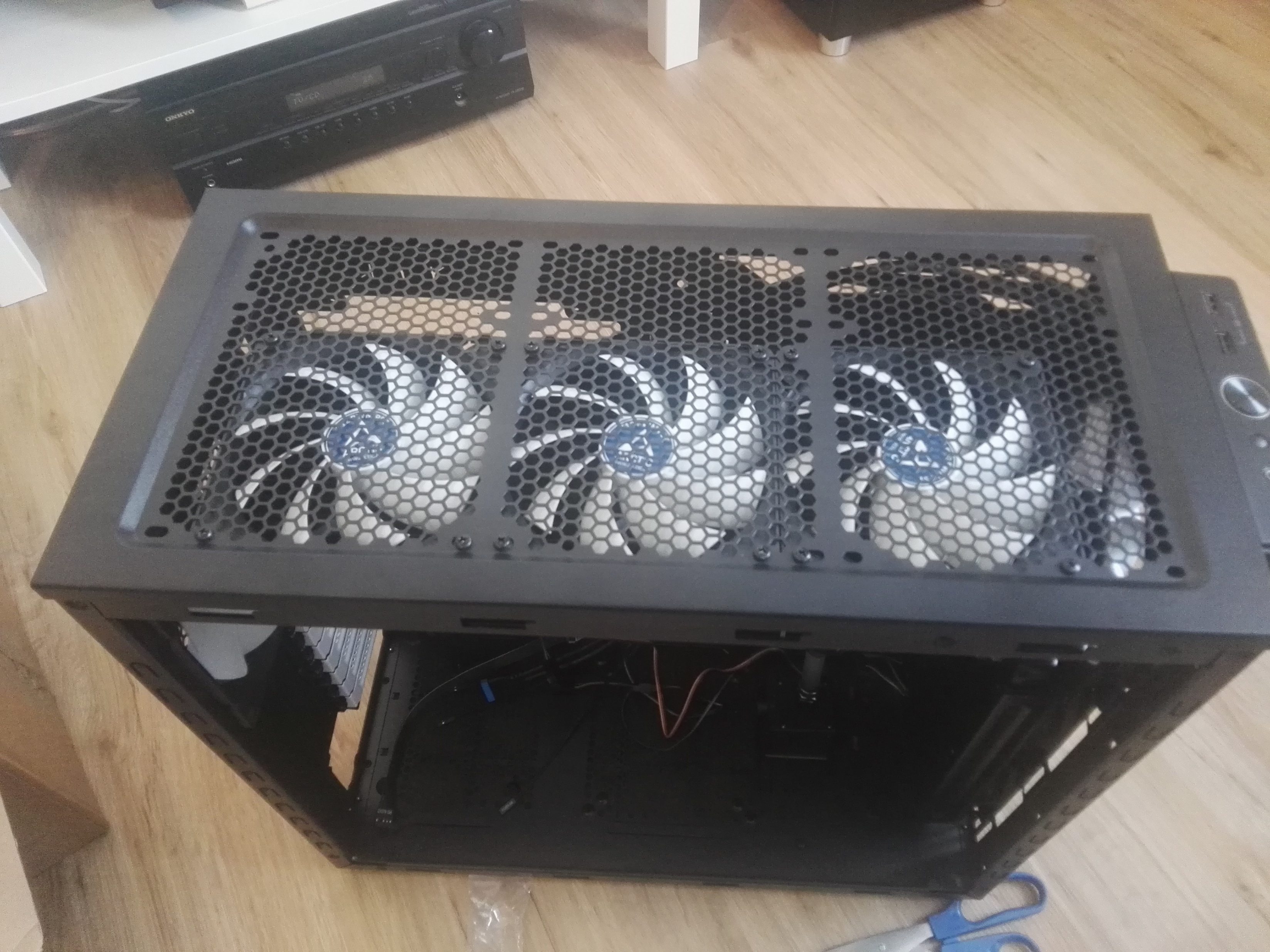

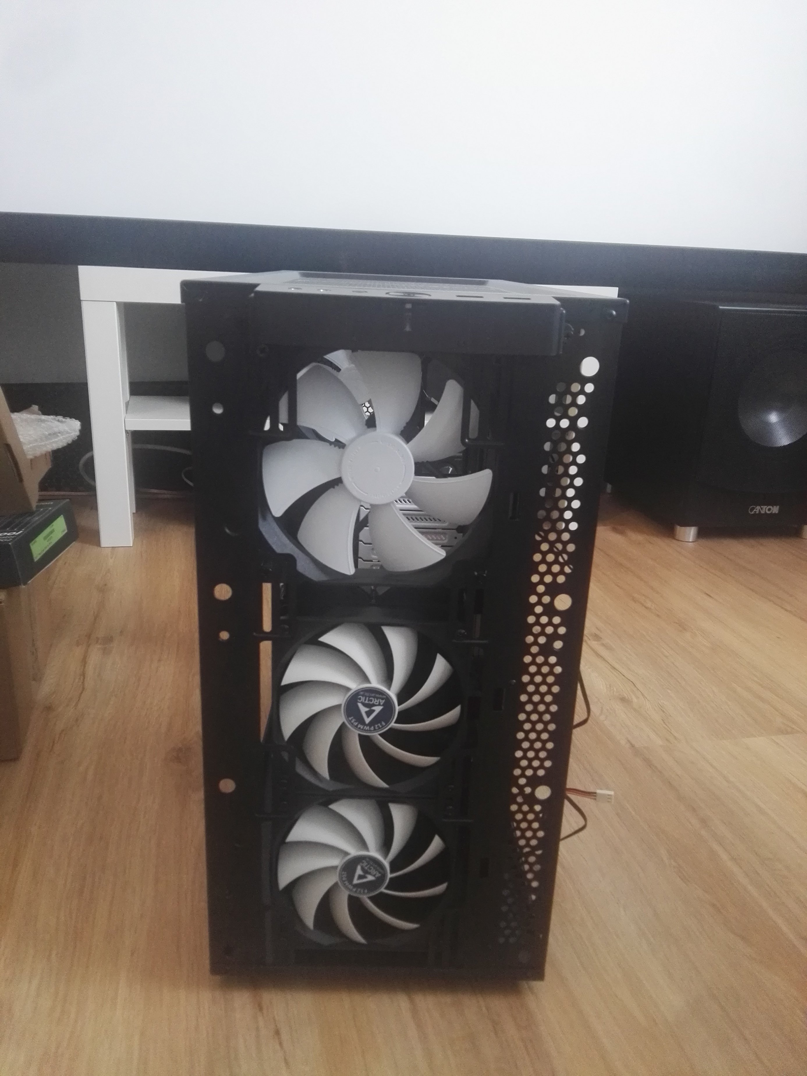

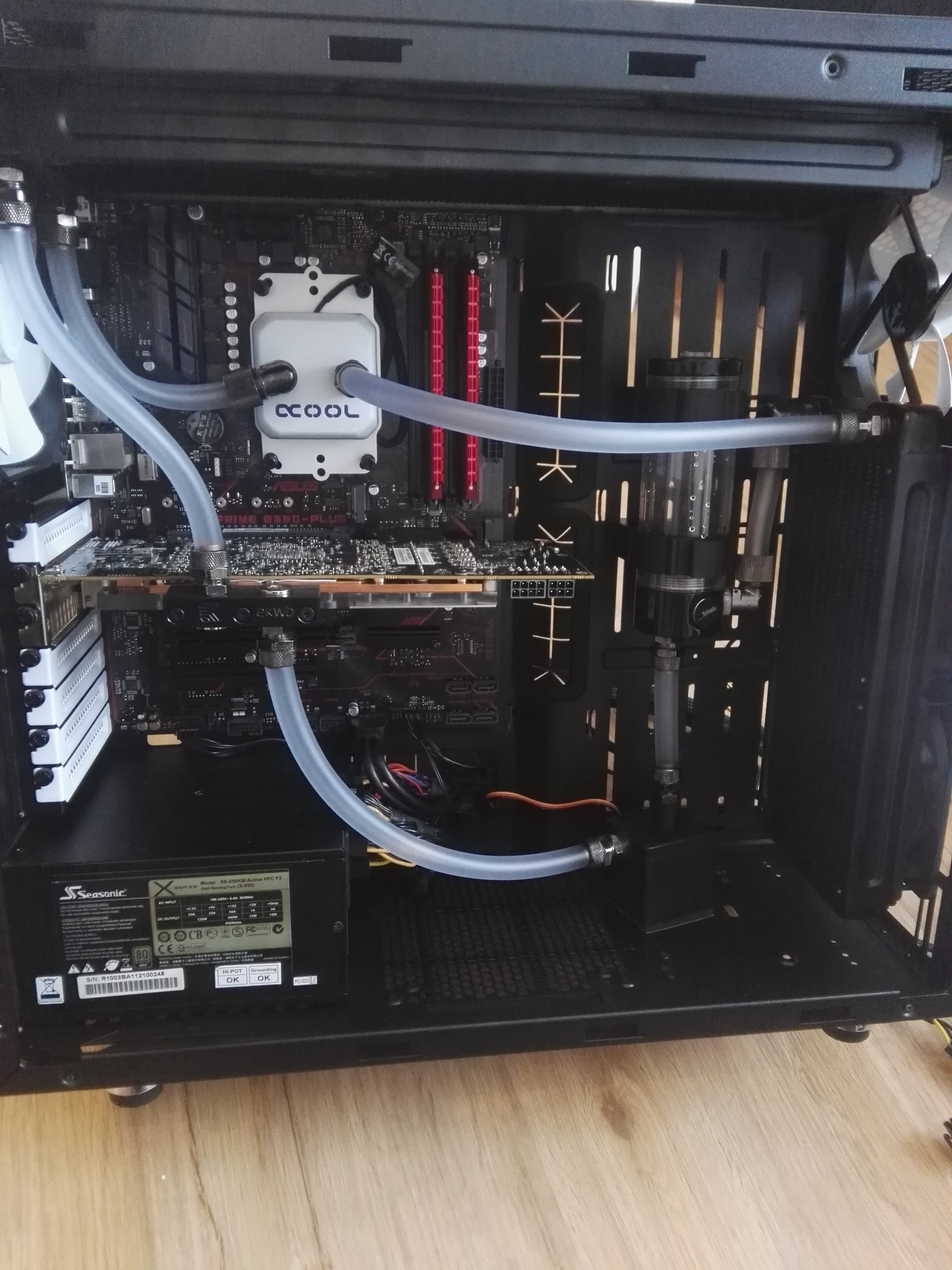

Hey!
Das Fractal Design Define S bietet sich extrem gut an für eine Wasserkühlung. Es ist dafür ungewöhnlich günstig. Die Verarbeitung ist dabei sehr ordentlich. Platz für Radis gibt's ohne Ende.
Hier mal ein Eindruck. Hab nur einen 360 und 240´er drin. den 240 könnte man ohne Probleme gegen einen 280 oder 420 slim tauschen.
Habe ne R9 290x OC und den Ryzen 5 1600 OC damit gekühlt. Pumpe und Lüfter laufen auf Minimum, das reicht vollkommen.
img_20190131_133336-jpg.1031219
img_20190131_142616-jpg.1031220
img_20190131_153700-jpg.1031221
img_20190206_153156-jpg.1031222
Gruß Nighthawk
