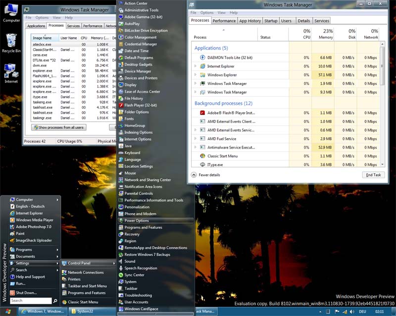

Ich habe eine geniale Lösung gefunden, das Startmenü zu aktivieren, ohne Metro abzuschalten.
Das Ganze hat einen Haken: Windows zeigt beim Starten Metro an, man muß also jedesmal den Dektop anklicken, sollte aber zu schaffen sein. Weiterer Haken: Es kann vorkommen, wenn man zu Metro wechselt und direkt wieder zurück, daß der Explorer eine nicht beschriebene Fehlermeldung ausgibt, die wegzuklicken ist. Die Fehlermeldung kann man unterbinden, indem man Metro nur über die Windows-Taste startet.
So sieht das dann aus, wobei das Startmenü jenes von Windows 98 ist. Es läßt sich optisch aber weitgehend anpassen, wie man sieht:
both-jpg.475880
Metro läßt sich also starten, wenn man den Mauszueiger ganz unten auf das Startsymbol plaztiert. Platziert man ihn nicht ganz unten, öffnet sich auf einen Klick hin wie gewhohnt das Startmenü. Es läßt sich aber auch einstellen, daß Metro mittels der Windows-Taste startet, in dem an als Funktion für "Windows Key opens" "Windows Start Menu" wählt.
Möglich macht es dieses eigentlich für Windows 7 geschriebene Programm: Classic Shell.
Bei der Installation ist darauf zu achten, die Funktionen für den Explorer und den Internet Explorer garnicht erst zu intsallieren. Die Explorer-Fenster wird ansonsten verunstaltet.
Vorteile:
- Metro bleibt vollständig verfügbar, Einstellungen wie Ändern des Benutzerbildes bleiben damit erhalten.
- Ribbon bleibt erhalten, ohne daß es zu Startverzögerungen beim Starten des Taskmanagers kommt.
- Der Taskmanager erscheint im neuen Gewand.
- Daemon Tools (und vielleicht auch diverse andere Programme) startet beim Windows-Start weiterhin korrekt.
Nachteile:
Bereits erläutert.

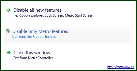

Wem diese Lösung nicht zusagt, z.B. durch eine Abneigung zu Ribbon, dem sei der MetroController ans Herz gelegt:
metrocontroll-jpg.475881
Wie man sieht, kann man hier zwischen beiden Lösungen, mit oder ohne Ribbon, wählen. Jedoch nimmt das Programm nur die manuellen Änderungen, also dll-Umbenennen bzw Registry-Editieren, vor. Aber man kann eben mit zwei Klicks umschalten, natürlich auch wieder zur Ausgangssituation, also zu Metro. Es wird kein Neustart benötigt, man kann die Abfrage des Programms also ablehnen und sich neu einloggen, was schneller geht.
Download:
WinAero: Downloads / Software / MetroController allows to disable some or even all Metro features in Windows 8
