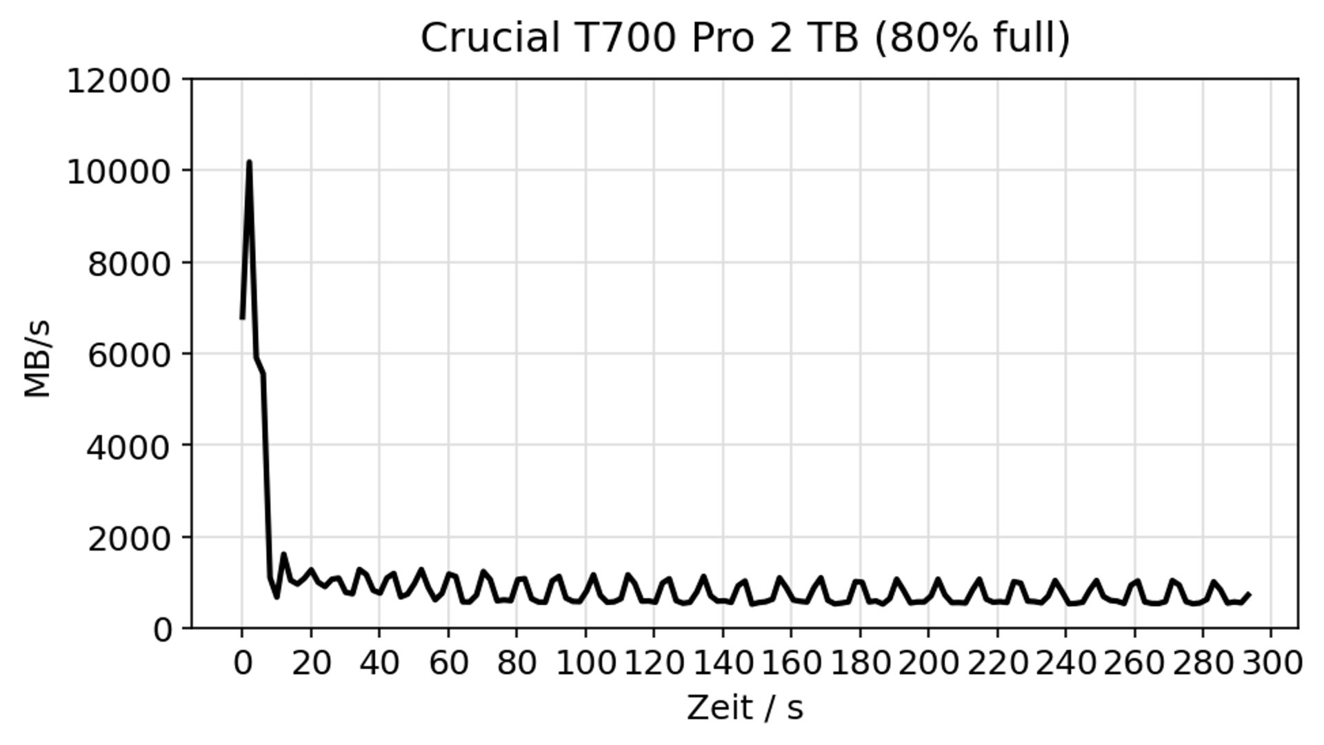

Ich will eine PCIe 5.0 M.2 NVME holen. Wahrscheinlich eine Crucial T700 1 TB.
Warum?
Das ist Geldverschwendung. Eine einzelne schnelle SSD bringt dir null Vorteile.

T700 das gleiche, kost deutlich mehr für deutlich weniger Kapazität, bricht irgendwann auch weg so wie jede NVME...
