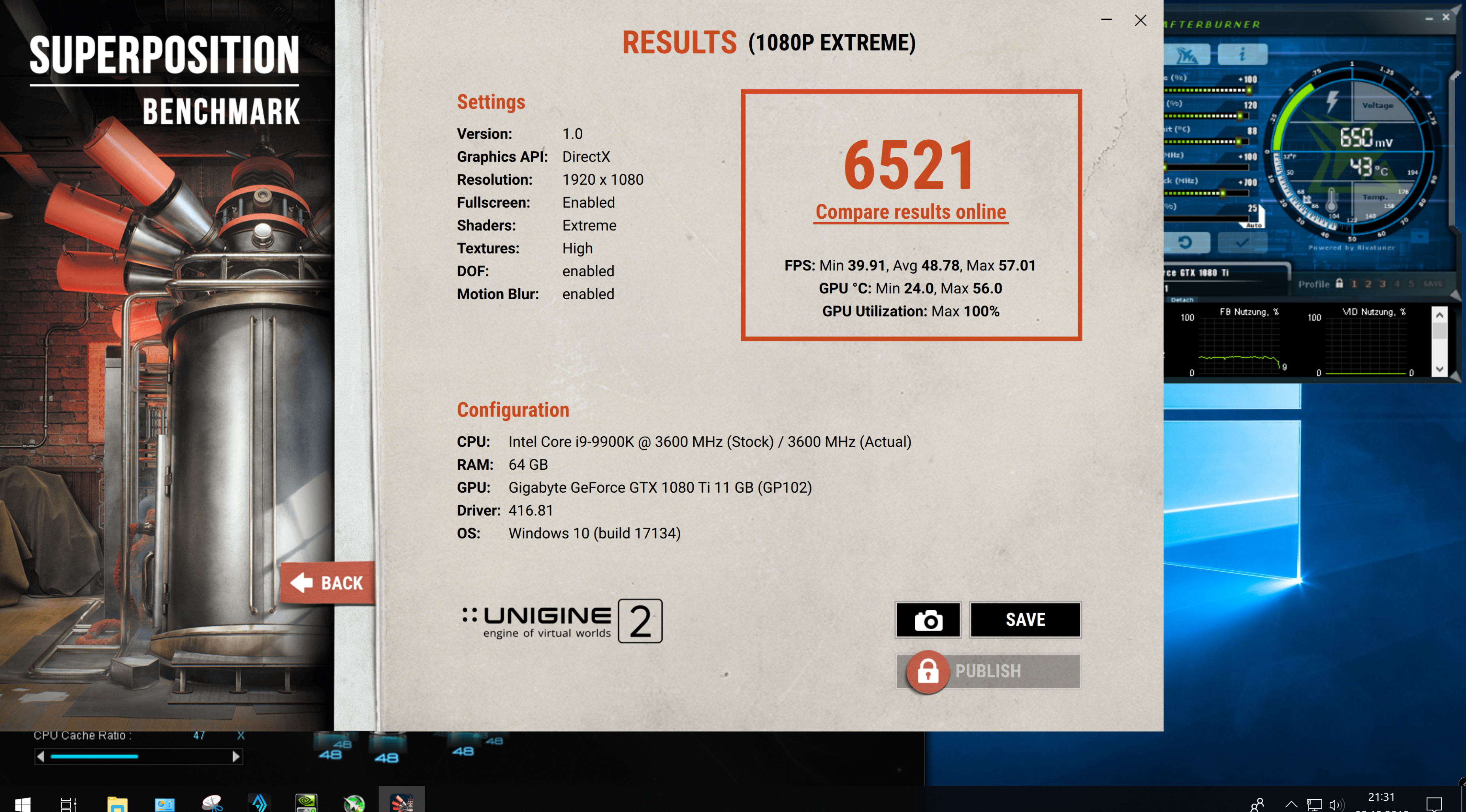

Ja, ich weiß das Ergebnis ist nicht erreichbar für eine GTX1080TI, der Speicher hat auch fast 2000 MHz weniger.
Das wäre auch schlimm wenn es nicht so wäre, für eine der neusten Generationen

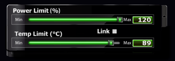

Ihr kennt doch den Regler im MSI Afterburner.
Einfach raufsetzen und weg ist das Limit.
unbenannt-png.1023922
Bitte nicht zwei Dinge durcheinander bringen.
Power-Limit ist ein relativer Wert und ja, den kann man zwar im Afterburner auf Maximum setzen, aber die Karte taktet natürlich trotzdem herunter, wenn das Limit um 9%-20% (abhängig von der Platine je nach Hersteller) überschritten wird.
Erst durch überbrücken eines Messwiderstands für die Leistungsaufnahme auf der nackten Platine kann man dies umgehen.
Das hab ich aber auch jetzt echt schon 3x gesagt.
Temperaturlimit ist ein fester Wert.
Und wenn man das auf 90°C setzt macht die Karte bis 89°C was sie soll, ab 90°C geht die dann quasi ins Thermal Throttling.
Habe ich früher ergiebig getestet, kann ich heute leider nicht mehr prüfen, da ich die Karte nicht mal mehr auf 60°C, also ans minimale Temperatur-Limit bekomme.
Ich kann jedenfalls garantieren, dass meine GTX1080 damals vor dem Wasserkühler mit 2050MHz getaktet wurde und erst ab 90°C vom Takt abgewichen ist, davor hat die den stumpf gehalten.
Da hat überhaupt nichts runtergetaktet vorher, außer sie war im Power-Limit.
Aber das sind definitiv zwei verschiedene Baustellen.

IICARUS schrieb:
Es spielt keine Rolle ob OC oder Stock, die Pascal sowie Turing Grafikkarten haben Taktstufen die Temperatur abhängig sind, da hilft auch kein hoch setzen des Temperaturlimit auf 90°C.
Das Power Limit ist wieder eine ganz andere Geschichte und das ganze kann auch mit Wasserkühlung nachgestellt werden.
Hatte dies schon mal mit Pascal nachgewiesen, hier mal aufs neue mit der 2080 Turing Grafikkarte.
Im MSI Afterburner wurde hierzu unter Stock das Power Limit und auch der Temperaturlimit auf max. gesetzt.
Im Hintergrund hatte ich Prime95 am laufen um schneller auf Temperatur zu kommen und habe jedes mal wenn eine Taktstufe herunter gesetzt wurde ein Bild von gemacht.
Meine Grafikkarte taktet zwischen 37°C und 40°C bereits eine Taktstufe herunter und das muss ich auch mit meinem OC mit berücksichtigen, da immer 15 MHz herunter getaktet werden. Selbst als ich Power Limit, Temperatur Limit und auch die Spannung auf maximal stehen hatte und hierbei auf 2115MHz GPU Takt ging. Denn auch hier wurde 15 MGz herunter getaktet und weiter geht es dann mit der Wasserkühlung nicht mehr runter.
Anhang anzeigen 1023943 Anhang anzeigen 1023944
In der Grafik sieht man eindeutig das zunächst die 2115 MHz angelegen haben aber dann kurze Zeit später etwas vom Takt runter ging.
Das ganze kann auf dem zweitem Bild besser gesehen werden da hier 15 MHz herunter getaktet wurden und nun nur noch 2100 MHz laufen.
