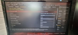

Also Jungs habe jetzt gute Nachrichten.
Ich habe wie von nathenhale beschrieben mein xmp geladen mein ram auf 3000mhz mit 1,355 volt die soc auf 1,1volt und alles andere auf auto wie auf den Bildern zu erkennen ist.
Wie man sieht sind alle Temperaturen laut hwmonitor im grünen Bereich bei prime95 und mein PC ist jetzt seid ca 2,5 Stunden nicht mehr abgestürzt.
Die Taktrate der CPU geht auf maximal 4ghz laut hwmonitor.
Kann man noch was einstellen oder sollte ich das alles erstmals so lassen und bescheid geben ob er Crasht.

Hab mal auf 4,2 GHz gesetzt pc stürzt ab auf 4.0ghz läuft er stabil wie auf auto ist aber keine Änderung liegt denke ich einfach an warzone.
Fazit: Mein PC wurde schwarz wegen den Einstellung im BIOS. Durch die Abnutzung über die Jahre (2jahre) konnte mein PC die manuelle eingestellte 4.2 GHz nicht verkraften.
Die Lösung war die CPU Taktrate auf auto oder auf 4,0ghz zu stellen und den soc auf 1,1 volt zu setzten so wie den ram volt auf 1,335 zu setzten
