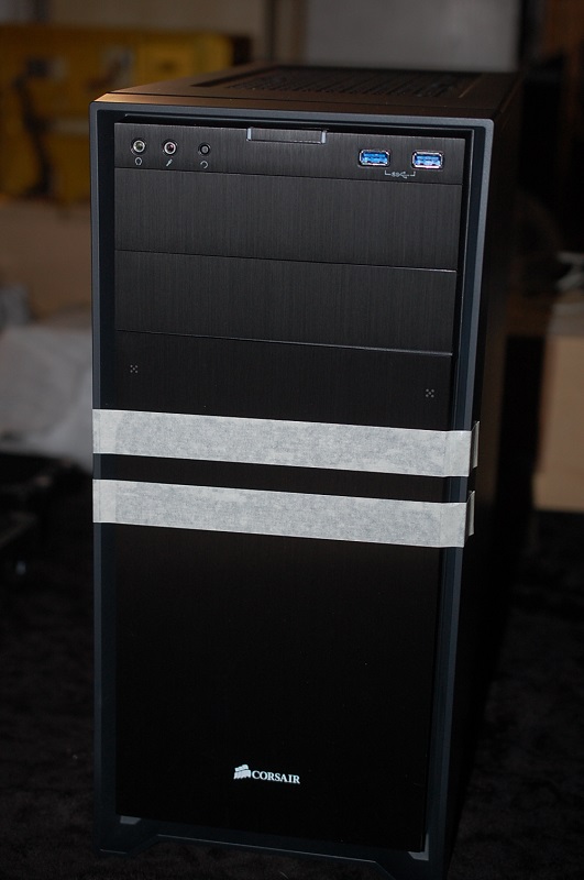

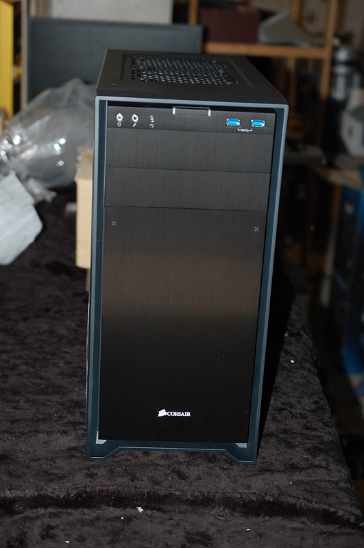

Zuerst das Gehäuse:
Corsair Obsidian 350 D, ohne Fenster:
tds1-jpg.695436
Noch schön in Folie...
Ohne Folie:
tds2-jpg.695437
Und ohne Klebstreifen:
tds3-jpg.695438

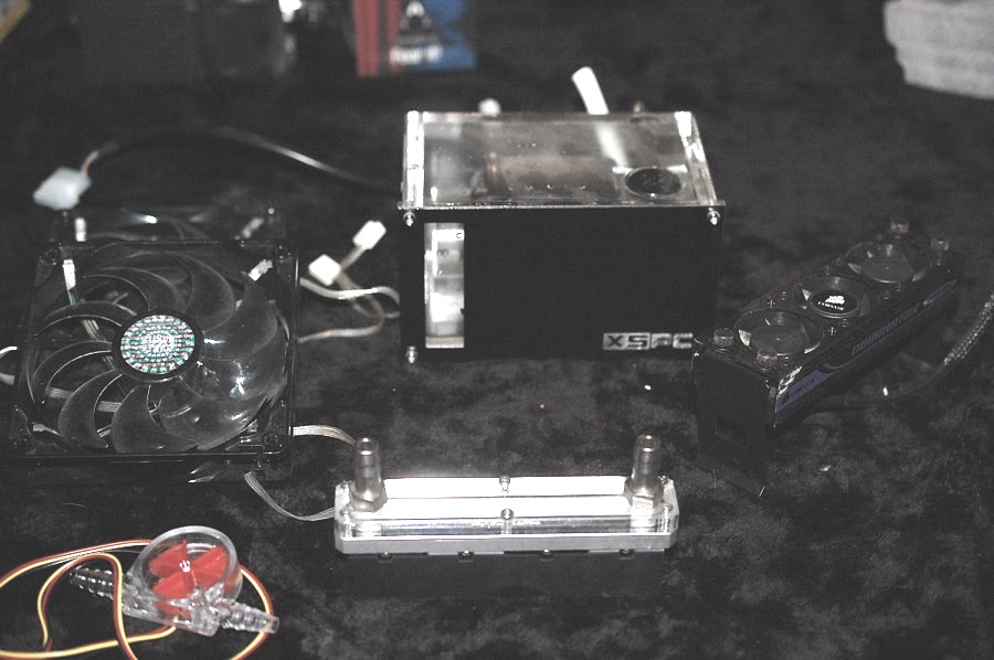

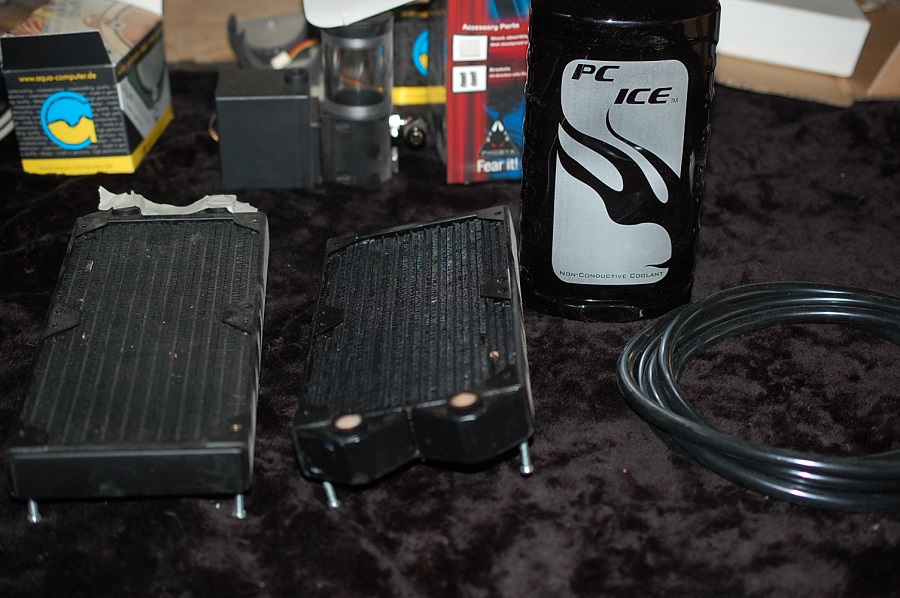

Nun, diese Dinger kommen ja definitiv rein:
2 240er Radiatoren, schwarze Schläuche und schwarze Kühlflüssigkeit.
tds4-jpg.695439

Variante 1:
XSPC Pumpe mit AGB, 2 120er Coolermaster-Lüfter 2000 UPM PWM, Steuerung übers MoBo, mechanischer Durchflusssensor...
tds5-jpg.695440
Diese Variante ist Schienenbruchs Favorit...
Ob die Rams Wasser- oder Luftgekühlt werden sollen, steht in dieser Variante noch nicht fest...

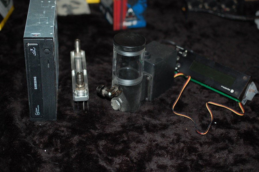

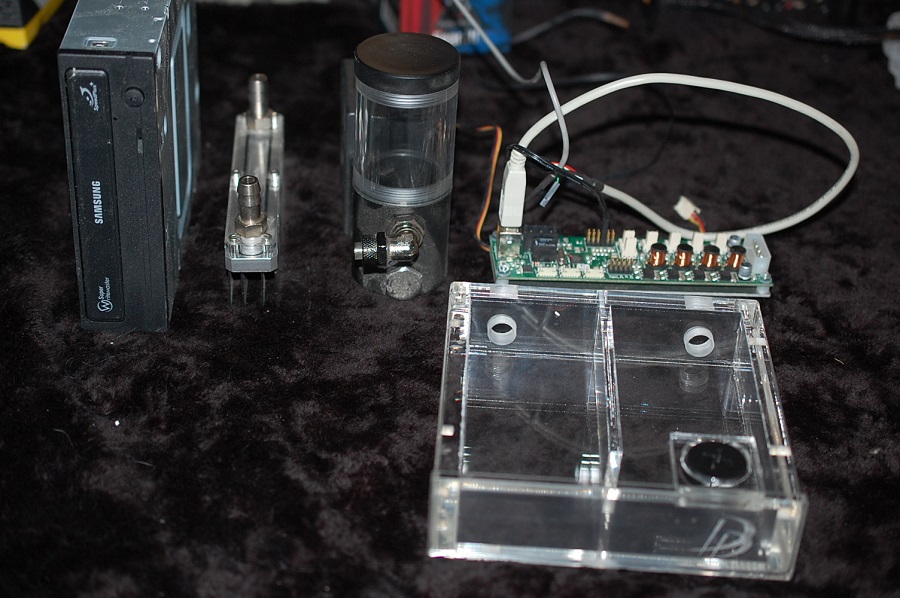

Variante 2:
Phobya-Pumpe mit kleinem AGB, Aquaero 4, alles mit schwarzen Noiseblockern und ein optisches Laufwerk, Durchfluss-Messung alles dabei..
tds6-jpg.695441
Nur wenig Kapazität für AGBs...
Variante 3:
Optisches Laufwerk, zusätzlicher AGB im 5,25"-Schacht, Steuerung über Alphacool Heatmaster, Phobya Pumpe mit AGB, Durchflussmessung
tds7-jpg.695442
Und bei Variante 2 und 3 käme die Pumpe dahin:
tds8-jpg.695443
So, muahahahaha, eure Meinungen!

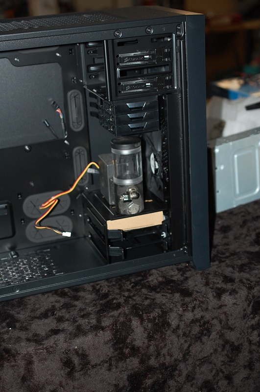

Die Planung mit den Komponenten klappte natürlich nicht wie erwartet......Pumpe mit AGB passen nicht, wenn der Deckel-Radi eingebaut ist. Aber es wurde schon eine neue Lösung gefunden. Auch mussten die Laufwerkskäfige raus, wenn der Front-Radi eingebaut wurde.....Für die Laufwerke muss da was gebastelt werden.....
Es wird also ein Mischmasch aus Variante 1 bis drei......:ugly:

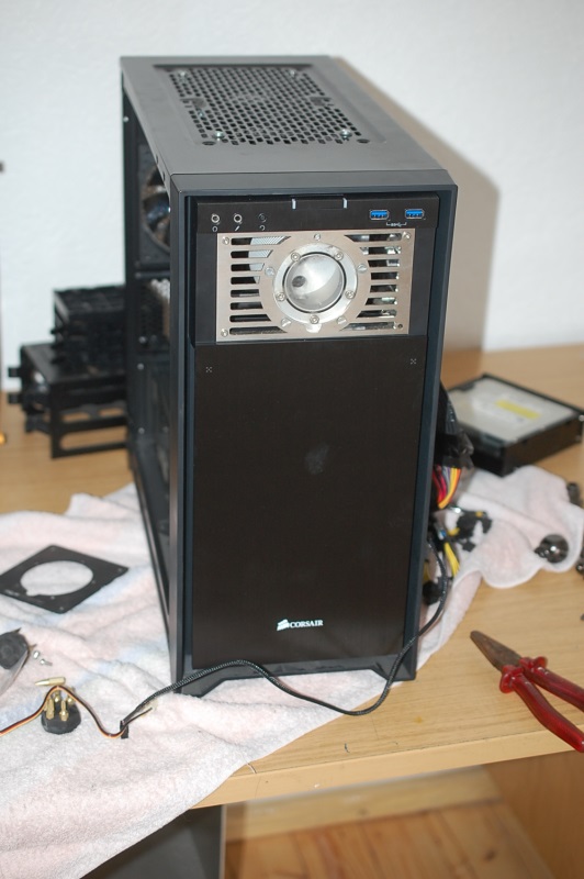

So,wie versprochen die Bilder des aktuellen Standes.
Bild 1
1-jpg.727856
Da die XSPC-Pumpe im Old School gelandet ist und der AGB als Alternative nicht gepasst hat, kommt nun die gute alte Aquatube rein. Mit bestem Gruß an Schienenbruch. Da die Frontfarbe noch nicht stimmt, es wird ja jede Farbe verwendet, so lange sie schwarz ist, muss da noch etwas gebastelt werden.

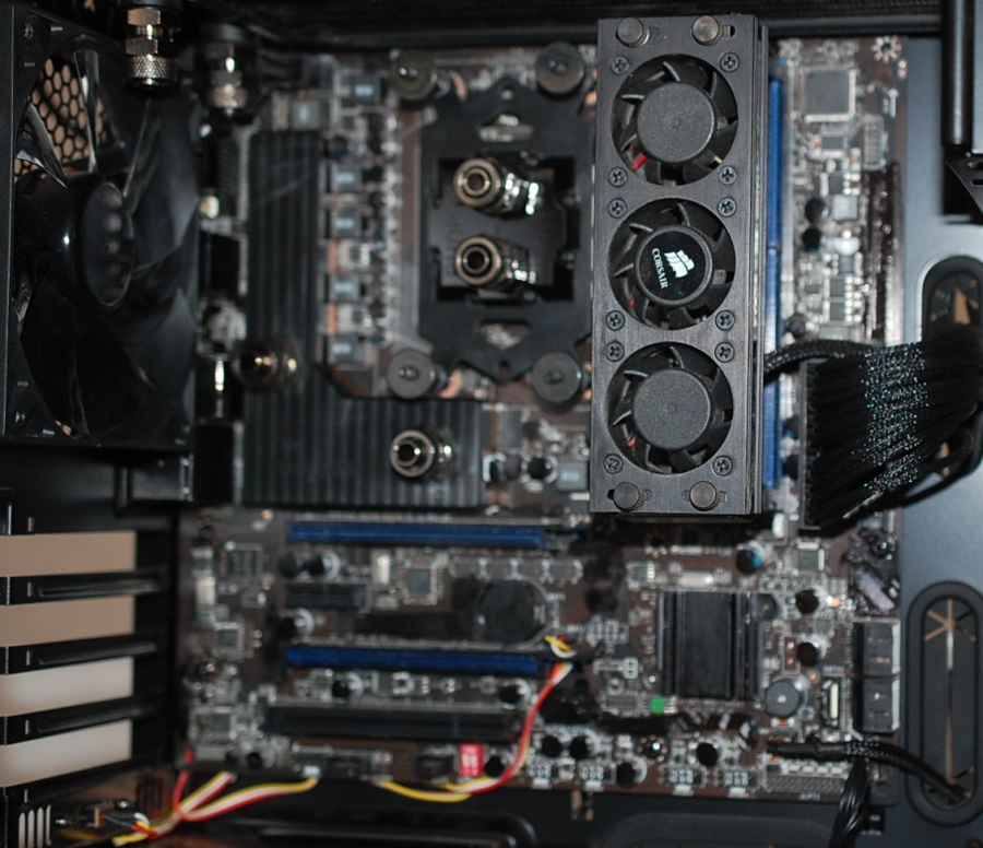

Bild 2
2-jpg.727855
Eine kleine Impression vom Innenraum. Es ist jetzt ein FX 8120 und Geil DDR3-1600 Ram verbaut, was nach ausführlicher Recherche funktionieren soll und sogar die OC-Funktionen auf dem 890 GX-M laufen sollen....Das hässliche bunte Kabel stammt von der CMOS-Reset-Blende und wird noch gesleeved.
Bild 3
3-jpg.727854
Der Radi oben noch etwas provisorisch, aber er passt.

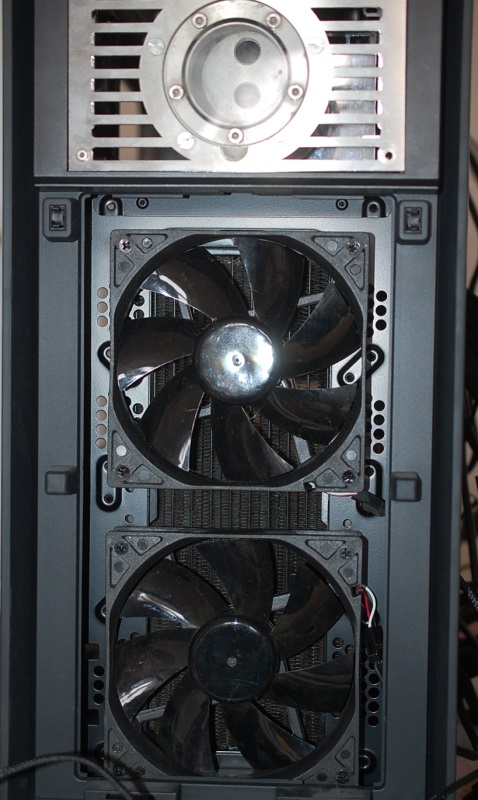

Bild 4
4-jpg.727853
Der Front-Radi mit Noiseblockern.

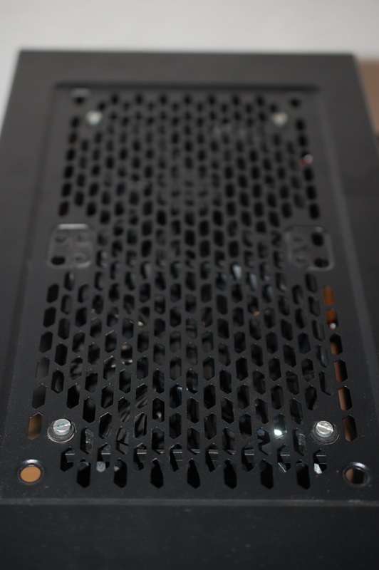

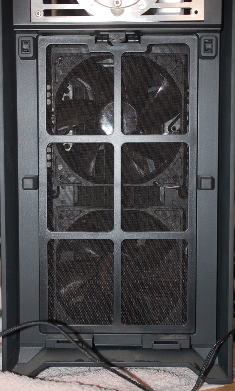

Bild 5
5-jpg.727852
Und der Staubschutz passt auch noch.
Das jetzige Problem: Wohin mit den Massenspeichern und die restlichen WaKü-Komponenten.......
