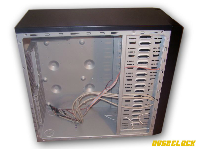

Mein altes, derzeitiges Gehäuse ist ein Rebel 9 von Sharkoon, echt ein oller Schinken. :D:schief:
sha_06-jpg.1022287
Wird echt Zeit das Teil zu ersetzen. Hast du Empfehlungen? Ich hatte an eins von Be Quiet gedacht, vielleicht das Silent Base 601?
