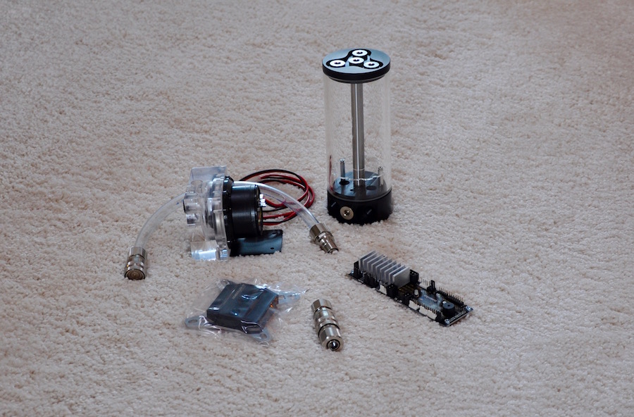

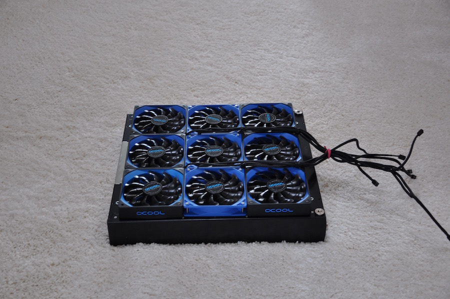

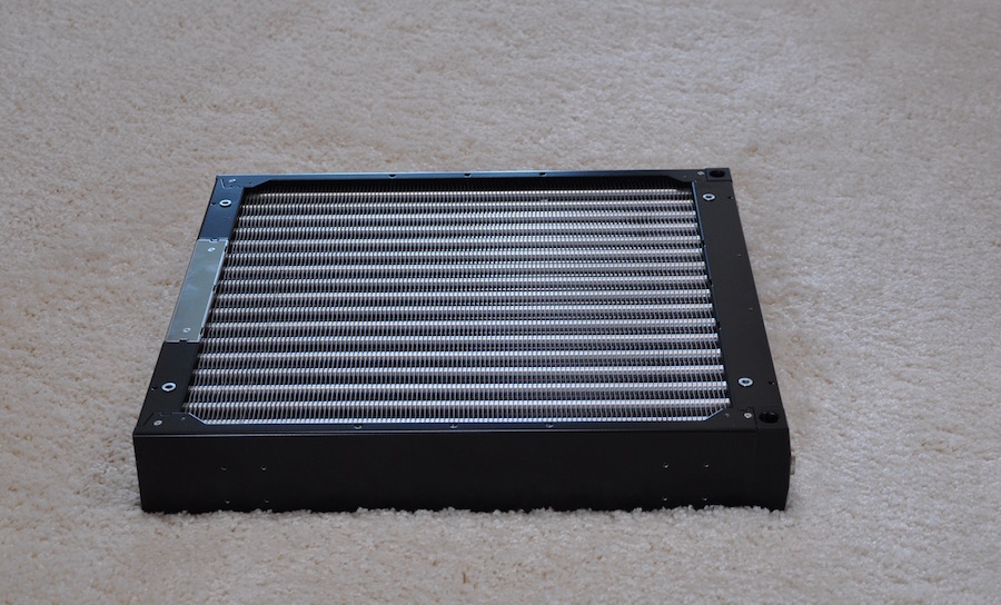

Wasserkühlung die Erste
Heute ist das Paket von Aquatuning gekommen :)
Schaut selbst was schönes angekommen ist.
Kleinkram, Fittings, Schlauch und Flüssigkeit habe ich mal nicht Fotografiert. Mach ich vielleicht am Wochenende wenn der Mora zusammen gebaut wird.
dsc_0192-jpg.867328
Geschenke :D

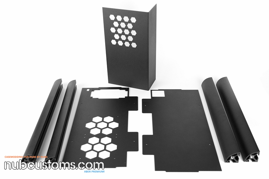

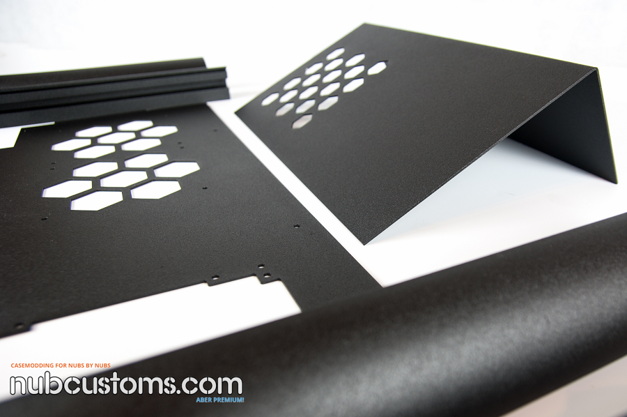

Freitag habe ich die Bilder von meinen Teilen fürs Case bekommen. Und gestern schon alles eingebaut ;) Passt alles Perfekt. Sonntag wird die GPU umgebaut und die Wakü angefangen.
Großen dank an Tasso für die super schnelle arbeit :daumen:

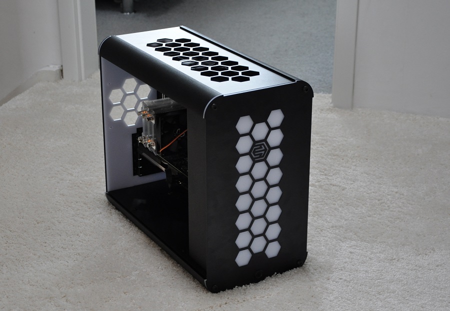

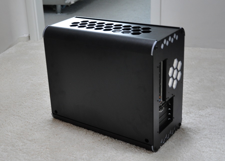

Alles mal schön eingebaut :)
Im Januar kommt dann die Front dran :D
dsc_0197-jpg.868613
dsc_0198-jpg.868614

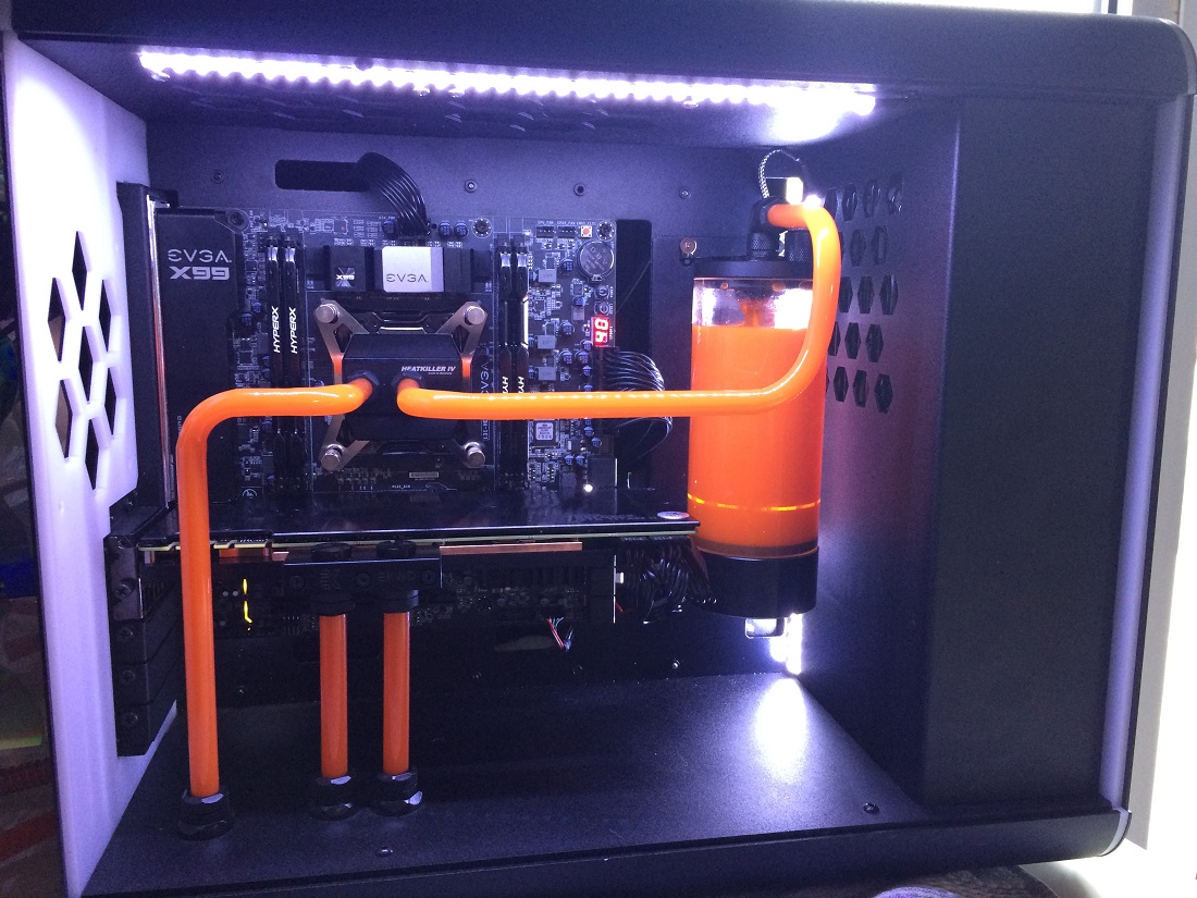

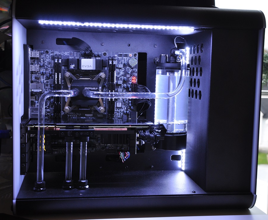

Nach etwas längerer Zeit gibt es nun das Ergebnis meiner Mühen. Noch nicht ganz fertig aber dennoch schön ;)
dsc_0203-jpg.869578
dsc_0205-jpg.869579
Nächste Woche kommt dann die Orange Flüssigkeit rein und es werden noch ein paar Kleinigkeiten umgebaut.

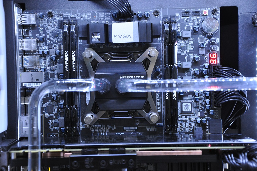

Witzig, dass immer alle den CPU Kühler falsch verschlauchen. :wall:
AW: Langzeittagebuch | Ein Tisch entsteht - von Grund auf. | *Pc wird gebaut*Hex Gear R40
In wie fern meinst du "falsch verschlauchen"?

Hm, der Mittlere Anschluss ist der Eingang und der seitliche der Ausgang...
Jetzt hab ich es verstanden :D
Ja das ist natürlich falsch, nur hab ich es erst nach dem biegen der Rohre bemerkt. Das kommt mit den kleinen Verbesserungen dann nächste Woche geändert. Denn so bremst der Kühler den Kreislauf enorm.
Werde dann den Kühler einfach um 180° Drehen und die Rohre neu machen.

Es werde Orange
photo-2015-12-29-15-45-53_0409_cleaned-jpg.871843
Die Rohre habe ich bewust so gelassen da der Durchfluss doch nicht so stark beeinträchtigt wird wie ich annahm.

Laut Aqualis gibt es doch zwei Anschließmöglichkeiten ?
Der Typ meint den Cpu Block. Der ist falsch angeschlossen. Das mittlere Fitting ist eigentlich der Eingang und das links der Ausgang.. Dadurch das ich den durchfluss aber messe kann ich sagen das es so passt und ich die Roher nicht anders mache.
Wie meinste das mit dem Aqualis? Oben das Rohr? Das ist einfach nur in der Mitte angeschlossen da ich den Wassersäulen Effekt haben wollte. Der Ausgang zur Pumpe ist dann nach hinten weg.
Ich dachte es ging um den Aqualis :D
Hat sich dann geklärt :)
Wenn du siehst das der Durchfluss okay ist dann würde ich das nicht ändern und so beibelassen

Seh ich genau so ;) Deshalb hab ich auch extra einen DFM eingebaut.
Allerdings werde ich beim CPU Block die Halterung schwarz lackieren. Das werd ich wohl die nächsten Tage machen da die GPU in die Rma geht.... Freu mich schon aufs Kühler umbauen :-|
