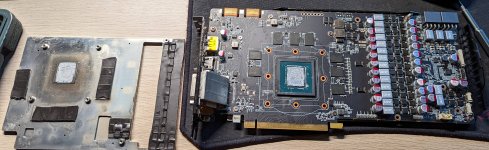

Also hier mal die Fotos von der zerlegten Karte, erstmal von der Oberseite (Bild 1 - 11). Und ab Bild 12 von der Unterseite. An der Unterseite ist so ein weißes Zeug, was sich da an manchen Stellen um die Bauteilchen ausbreitet, wie so eine art Puder... das ist mir auf den ersten Blick gar nicht aufgefallen.

Wow das sind einige Blder.
Habe garnicht gedacht das es Wassergekühlt ist.
Nun gut, offensichtliches sehe ich nicht das etwas verschmoort ist.
Zu den weißen Ablagerungen ist mir noch ein Chip aufgefallen.
Ist das gerissen oder täuscht das?

Die weißen Ablagerung würde ich mit gutem Isopropanol und einem feinen Pinsel reinigen,
ich vermute zwar nicht das es die Ursache ist, aber schaden tut es nicht wenn Du es reinigst.

Ist das ein abgerissenener Widerstand? Sowas kann ich leider nicht löten.... Das ist alles so winzig. Aber wenn das Bauteil abgerissen ist, kann die Karte ja entgegen der Behauptung des Verkäufers nicht mehr funktioniert haben.. Dann habe ich wohl 110 Euro für einen Kühlkörper ausgegeben... Kann man den Wasserkühler denn vielleicht an jede xbeliebige GTX 1080 montieren, oder gibt es da verschiedene Varianten?
Was hat das denn mit Double Protect zu tun? Wäre das bei destilliertem Wasser mit G40 nicht passiert?
Das ist eines der Memory ICs. Gerissen scheint mir da nichts. Könnte vom Wärmeleitpad stammen. Aber u.a. auf Bild 22 sieht man fehlende/beschädigte SMD Bauteile. Und zwar so einige. Ohne das zu fixen ist die Karte zu 100% ein Briefbeschwerer. Und das kann man nicht so mit der heimischen Lötstation reparieren. Dafür braucht es entsprechendes Equipment.
Der eine Kontakt des Memory Ic hängt doch um 45° verdreht schon fast auf dem Nachbar-IC, so sieht das auf dem Foto für mich aus. Ich muß die Karte nochmal aufmachen, und genauer gucken. Dann mache ich gleich die weißen Ablagerungen mit Isopropanol und Wattestäbchen weg. Also fehlende SMD Teile kann ich auf Bild 22 gar nicht ausmachen, die sind aber von diesem weißen Zeug ummantelt.

Die von @Zeitdieb13 bemängelten "Käfer" sehen aber wirklich nicht gut aus. Gerade bei solchen Reihen an Kondensatoren kann es aber auch schonmal ohne gehen wenn die nur irgendwelche Signale noch ein bisschen perfekter glätten sollten.

Ich hab mir die Stelle nochmal angeguckt, und ich glaube, dass dort keine Bauteile fehlen, sondern dass das einfach so leere Kontaktpunkte sind. Also so Verbindungspunkte oder sowas. Kann aber auch sein, dass dort doch Bauteile fehlen, ich bin mir nicht sicher. Ich hab das jedenfalls mit Iso gesäubert, das war an der Stelle echt verpilcht (Bilder 28 & 29).
Sieht so aus als wäre da was nicht richtig.
Das Bauteil (Memory IC?) hing wirklich auf halb acht.. Schon beim kleinsten Kontakt mit dem Wattestäbchen ist es abgefallen. Das Teil dadrunter scheint auch schon zu fehlen, und das links danaben, scheint sich zu lösen (30 & 31). Die Teile sind ja auch so winzig kleine.. auf dem Foto liegt ein Zahnstocher daneben, falls sich jemand fragt, was das für ein Holzstab ist..:-P
Ich hab neben einem der Elkos noch so eine weiße Verfärbung gefunden, und dachte erst schon, der Elko wäre ausgelaufen. Aber nach dem reinigen, konnte ich keine Beschädigung am Elko feststellen (34-37).
