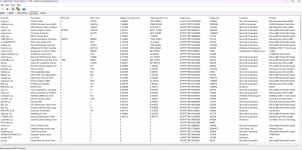

Magst mal n Latency Mon Screenshot posten?
So wie im Anhang zu sehen:

Du siehst die ISR Counts bei DXG und HDAudio?
Deinstallier mal bitte deinen Realtek Audio Treiber.
Danach Grafiktreiber neu runterladen, Internetstecker ziehen, DDU durchlaufen lassen, Grafiktreiber neu rauf, Internet wieder rein.
(Kannst auch den Abgesicherten Modus nehmen)
