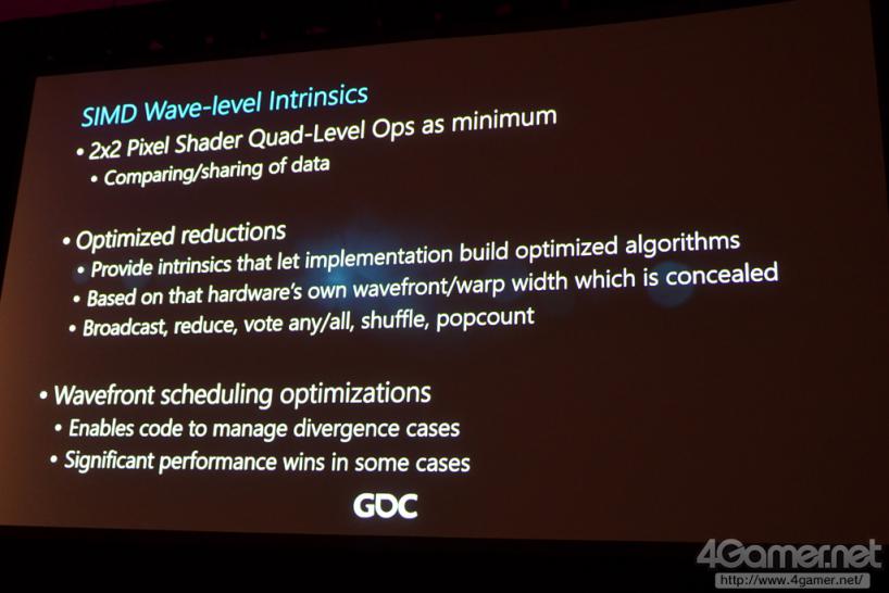

Könnte SM 6.0 und Co. solche Funktionen/Extensions etc. standardisieren? Hab darüber noch nichts gelesen.
SM 6.0 und Vulkan "next" werden einige Funktionen davon für jeden Hersteller standardisieren, wie Ballot oder quad-swizzle:
http://www.pcgameshardware.de/screenshots/970x546/2016/03/GDC-Shader-Model-6.0-1-pcgh.jpg
Shader Model 6.0 erscheint sieben Jahre nach 5.0
https://i.imgur.com/GwH0tBq.png
Nvidia bietet auch eine Menge Shader Intrinsics an:
Reading Between The Threads: Shader Intrinsics | NVIDIA Developer
Intels neuste Hardware sollte ebenso viele ähnliche Funktionen unterstützten.
Bei SM 6.0 und Vulkan bemüht man sich aktuell einen gemeinsamen Nenner für viele Funktionen zu finden.
Mal sehen was dann Herstellerexklusiv übrig bleibt.
