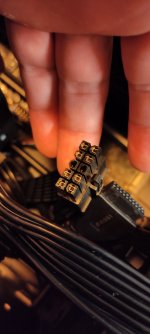

Hast mal n Foto von den Netzteilkabeln? Fand den Ansatz mit dem 8 Pin GPU im CPU Strom Stecker garnicht so verkehrt.

Dieser Stecker ist in P8 und führt zum CPU 4PIN oben am Board

Der Stecker scheint korrekt zu sein. Bei bequiet Netzteile müsste seitlich auch CPU auf dem Stecker selbst aufgedruckt sein. Zur Grafikkarte würde PCIe draufstehen.

Edit: Ist natürlich jetzt schwierig nachzuvollziehen wo die Kabel hinführen auf dem Foto, magst nochmal GPU Stecker und CPU 8 Pin als Nahaufnahme machen?
