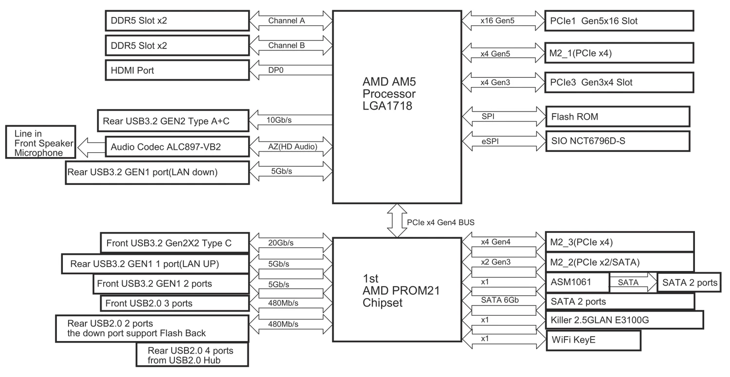

In welchem Anschluss steckt die Focusrite?
Gibt USB die über den Chipsatz geführt werden und welche die direkt zum Prozessor gehen.
Hast du in die Richtung mal getestet?
