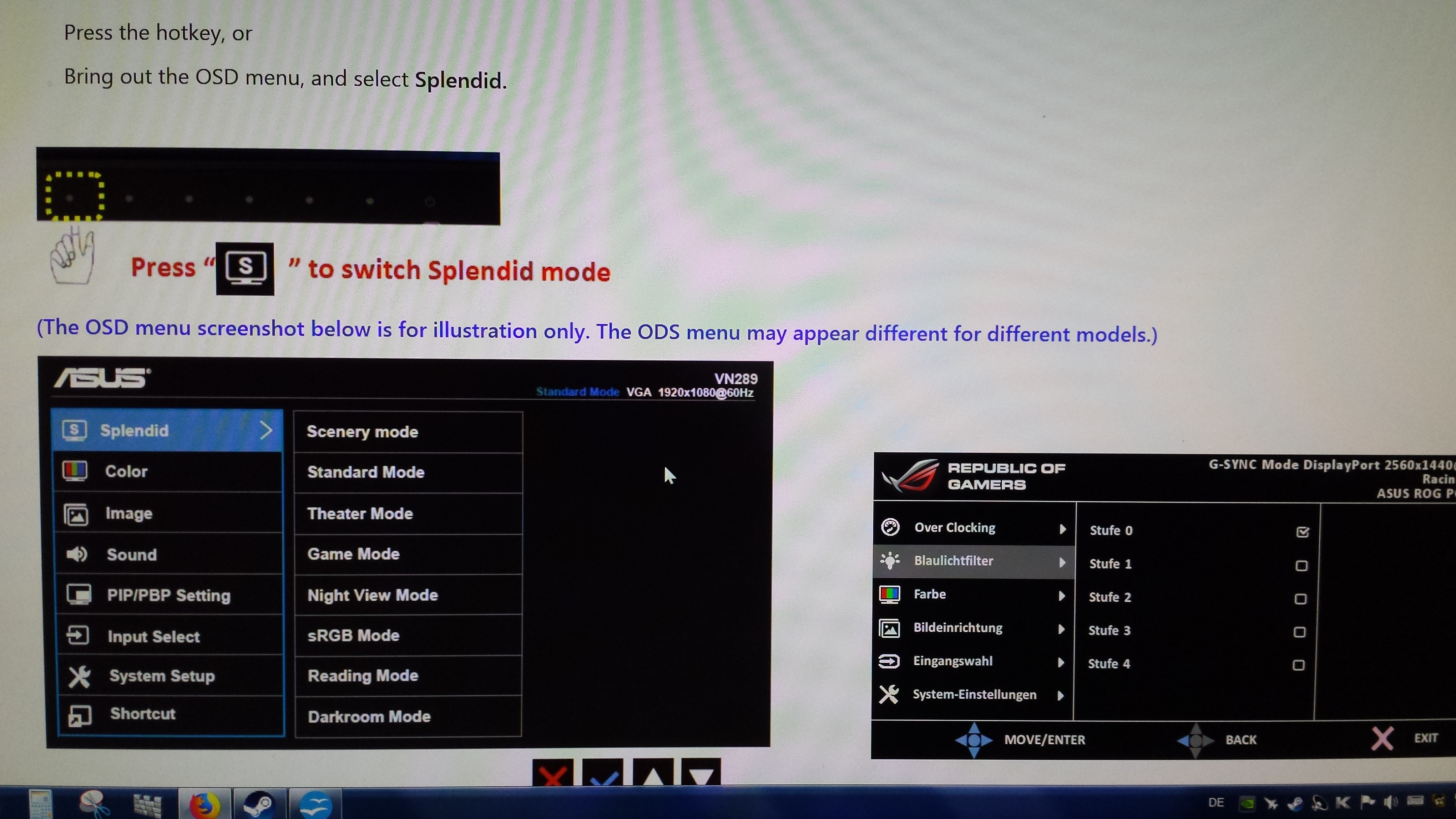

Hier die Einstelloptionen, recht mein Monitor, links die Asus Seite mit dem Begriff Scenery

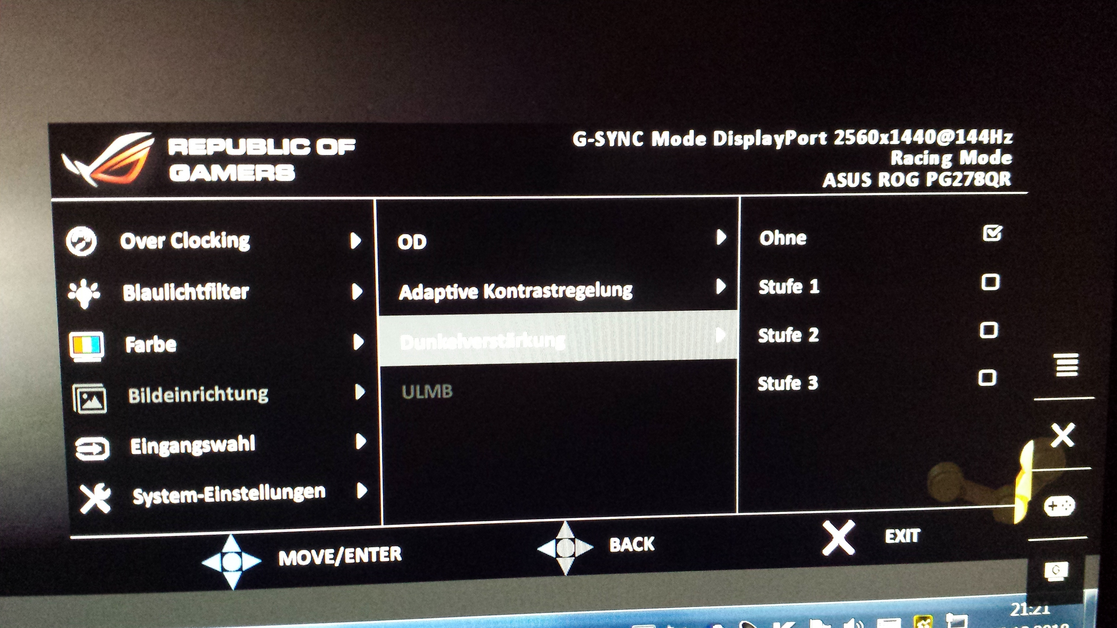

Nee, wie oben gesagt, habe ich nicht, dafür habe ich diese Punkte gefunden, die das Colour Banding aber eher verschlimmern...
Dunkelverstärkung und Adaptiver Kontrast, bringt aber nix...

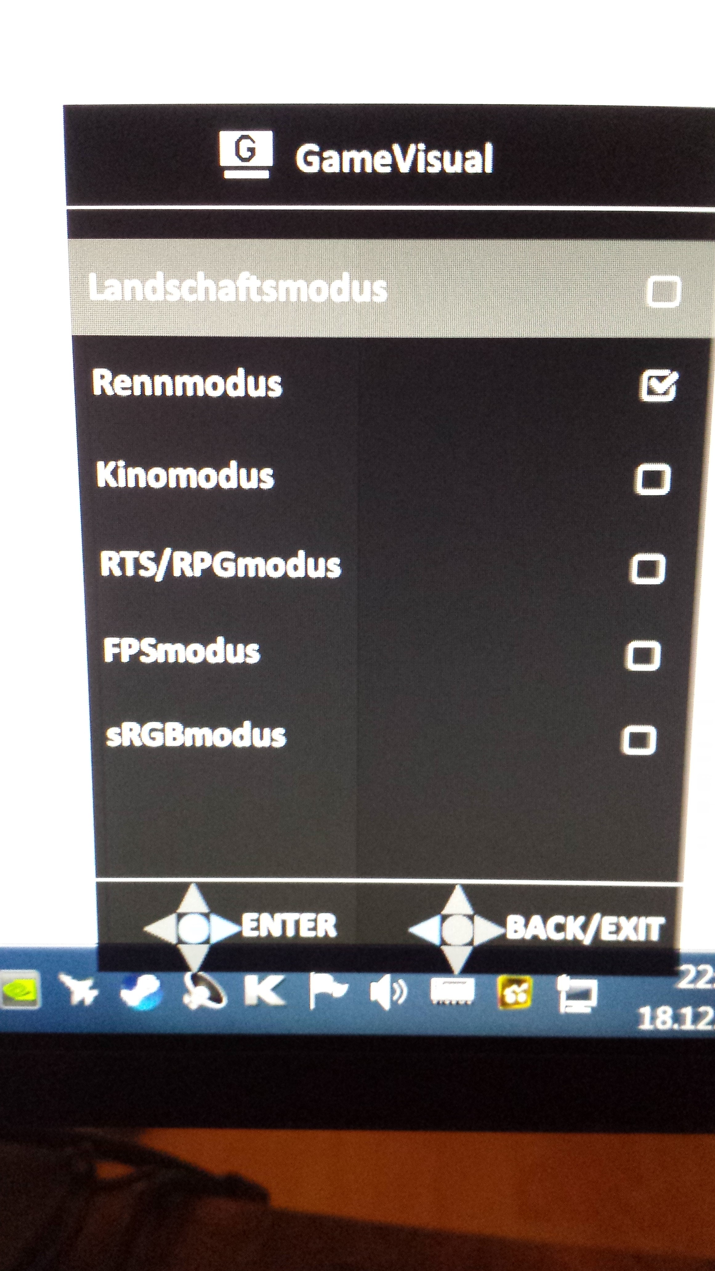

In der Tat, die ist wirklich schwerer zu ertasten, da kein wirkliches Profil.
Bitte einmal den Landschaftsmodus auswählen und mit diesem Bild testen https://u.cubeupload.com/nfZhrk.jpg und abfotografieren. Die Übergänge ins Schwarz, insbesondere auf der rechten Seite des Bildes sollten deutlich auffallen. Ein Foto davon wäre super! Danke für deine Geduld und Mühe!

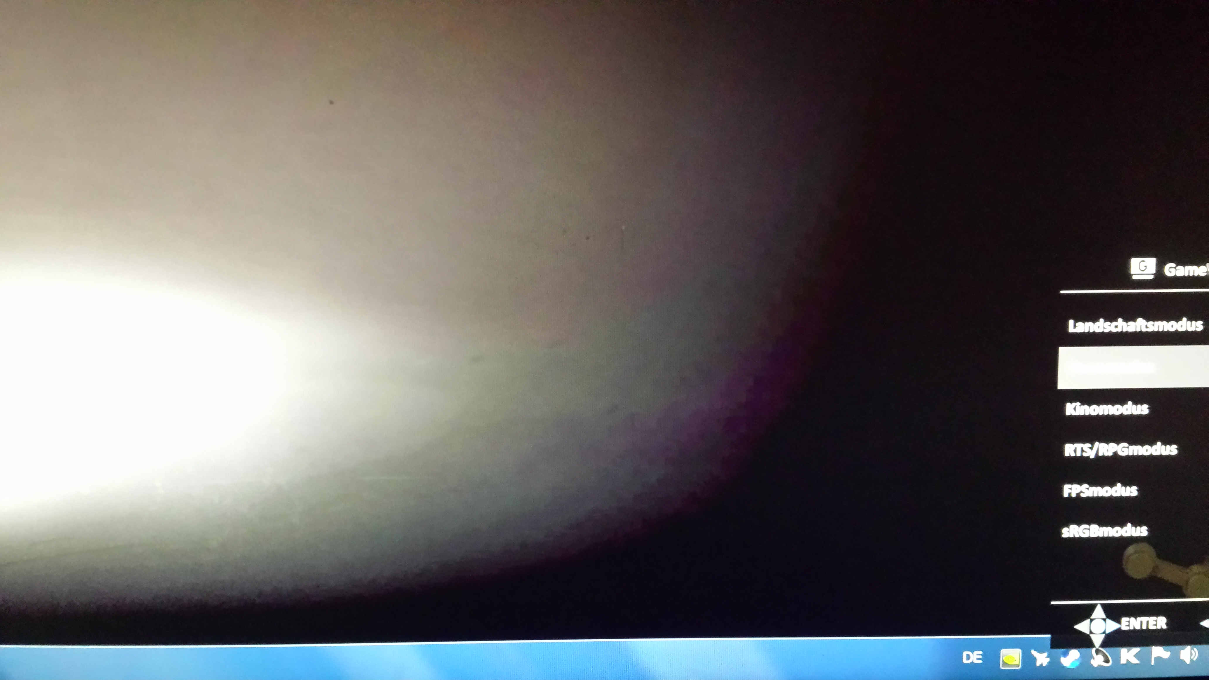

Nur das rechte Drittel, die Kamera kommt aber an ihre Grenzen. Sie überzeichnet
Schön wirkt der RGB Modus, aber nur von der Brillianz, Mein Treiber Einstellungen
überlagern alle Presets, die Unterschied sieht man vor allem beim Männeken und
der Fahne

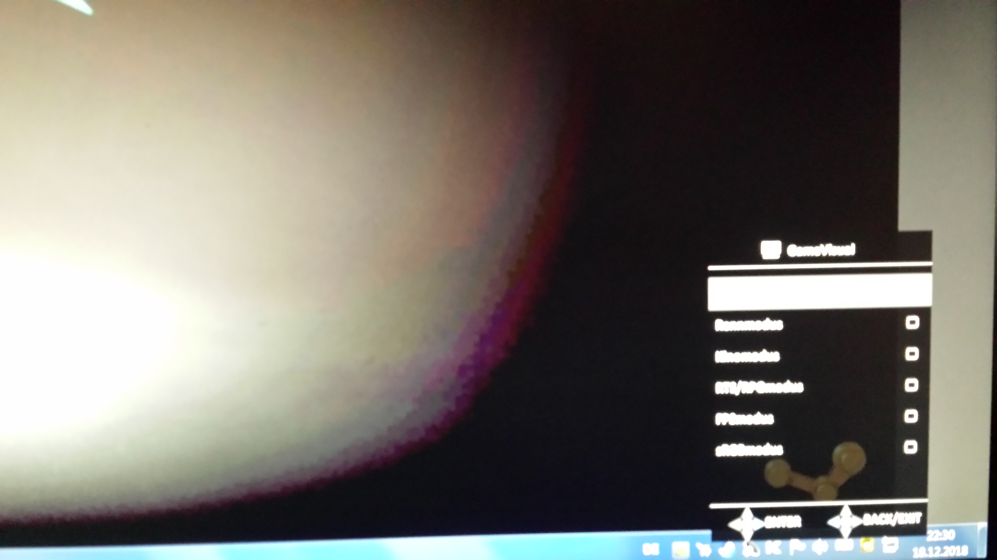

1.: bisherige Einstellungen, Rennmodus
rennmodus-jpg.1024047
2.: Preset Landschaft, aber trotzdem meine Treiber Einstellungen
landschaftsmodus-jpg.1024048
Ich habe mal testweise den Gamma-Regler in der NVIDIA-Systemsteuerung wie bei dir auf 0.91 geändert (Landschaftsmodus beim ASUS). Wie erwartet, sind die Übergänge auch weniger ausgeprägt und fließender. Zurück auf 1.0 stechen sie wieder deutlich heraus und ziehen sich sogar viel weiter nach rechts ins Bild. So sah es beim Dell auch aus.
Nachtrag: ich habe jetzt nochmal ein wenig rum gespielt und den Gammawert aus 2,5 gestellt und schwups ist das Colour Banding stark reduziert. Dazu muss ich jetzt nur noch neue Farb- und Kontrastwerte finden. Der Unterschied ist gewaltig.
Einfach mal ein wenig ausprobieren
