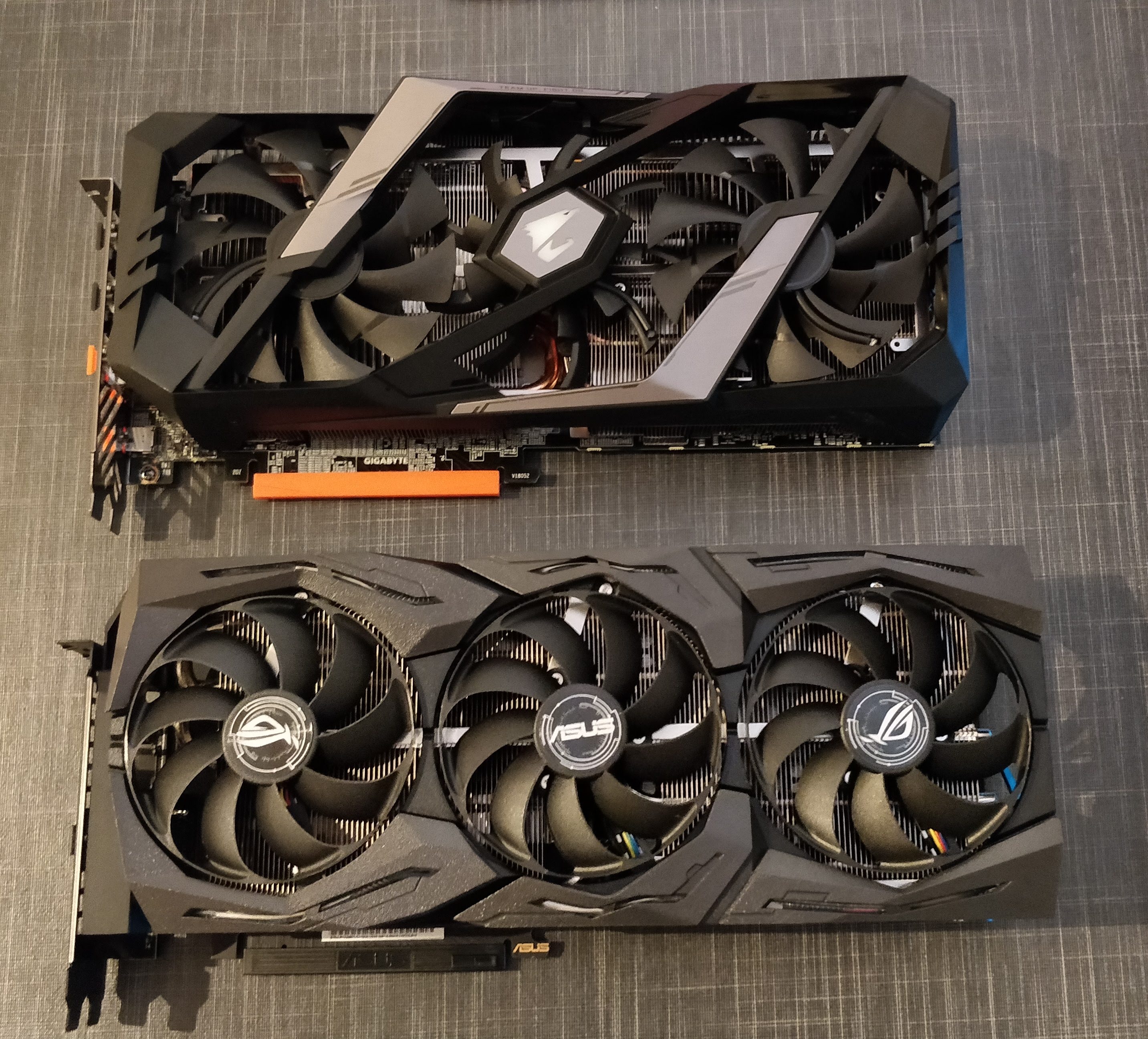

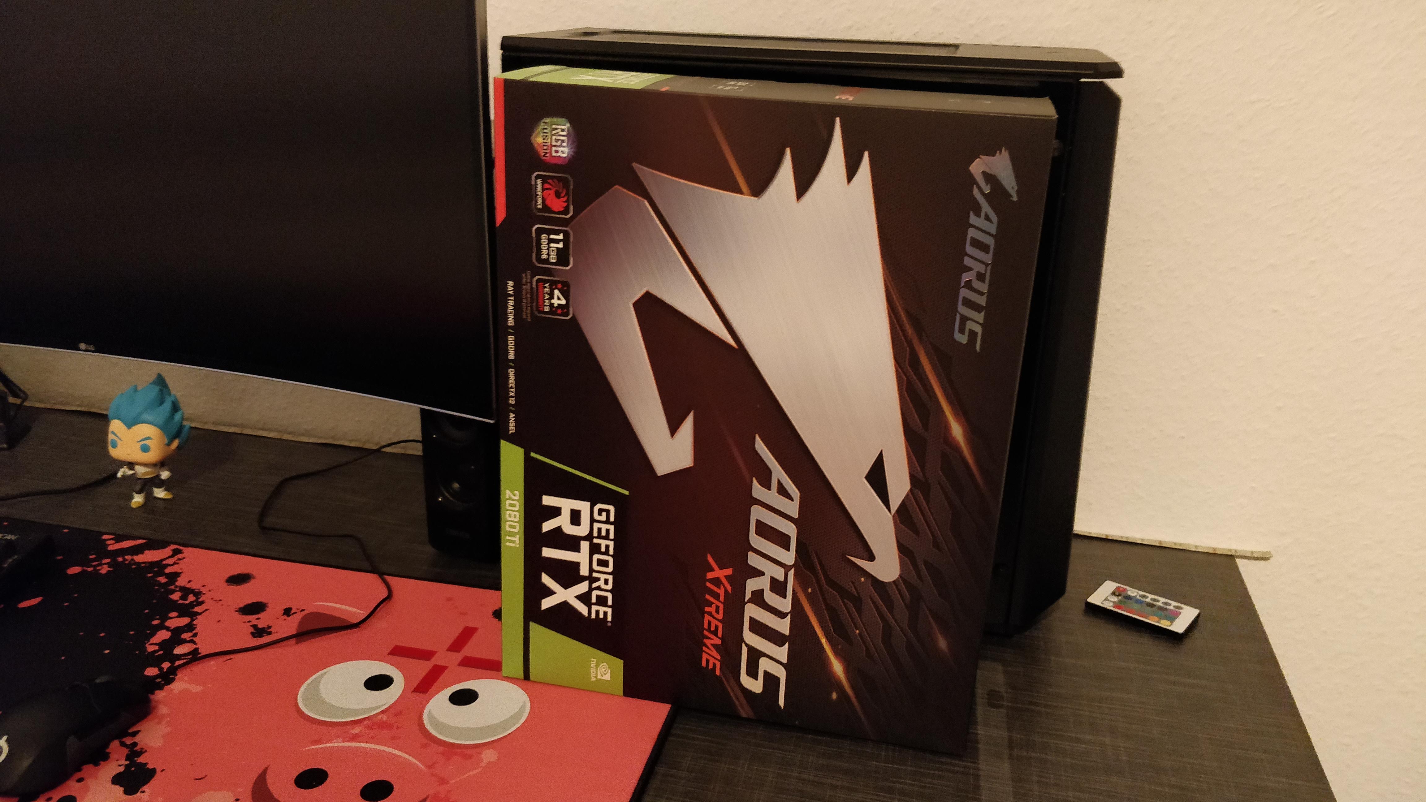

Am darauf folgenden Sonntag war auf einmal die Gigabyte Aorus 2080Ti bei Caseking lieferbar. Ich dachte, dass diese optisch besser zu dem neuen Aorus Mainboard passt und habe die auch bestellt. Die ASUS war allerdings schon im Versand und konnte nicht mehr storniert werden. Daher hatte ich am Dienstag auf einmal 2x 2080Ti im Briefkasten. Habe die ASUS dann erstmal in OVP gelassen (die kam direkt in eingeschweißter Umverpackung von der Fabrik, war also komplett "frisch").
Die Gigabyte AORUS von Caseking hingegen war weder eingeschweißt, noch versiegelt. Außerdem ist die Verpackung der 2080Ti AORUS so groß wie ein Midi-Tower Gehäuse xD
img_20190205_173013-jpg.1036882
Habe dann erstmal die Gigabyte AORUS GPU verbaut, aber hatte schon beim auspacken das Gefühl, dass die Karte schonmal verbaut, bzw. bereits in Benutzung war - es war bereits irgendeine Peke (WLP?) an der Blende, ein paar Kühlrippen waren verbogen und das Display mit dem AORUS-Logo hatte ein paar leichte Kratzer - als ob man es mit einem T-Shirt "sauber" gewischt hätte, hier ein paar Fotos der GPU im Neuzustand (frisch aus der Verpackung):

Zudem ist die Gigabyte EXTREM LAUT! Selbst mit Kopfhörern habe ich die GPU beim spielen laut brummen gehört.
Habe dann also nach knapp einer Woche die 2080Ti ASUS STRIX OC ausgepackt und benutze diese seither. Mit der ASUS bin ich wirklich zufrieden. Im Vergleich zur Gigabyte ist der Kühler zwar flacher, aber die Lamellen sind enger angeordnet und der Kühlkörper ist länger - dadurch ist die Kühloberfläche logischerweise größer. Die Karte ist trotzdem sehr laut, aber es ist kein Vergleich zu der Gigabyte GPU. Selbst ohne Kopfhörer kann ich den Geräuschpegel der GPU beim zocken ertragen.

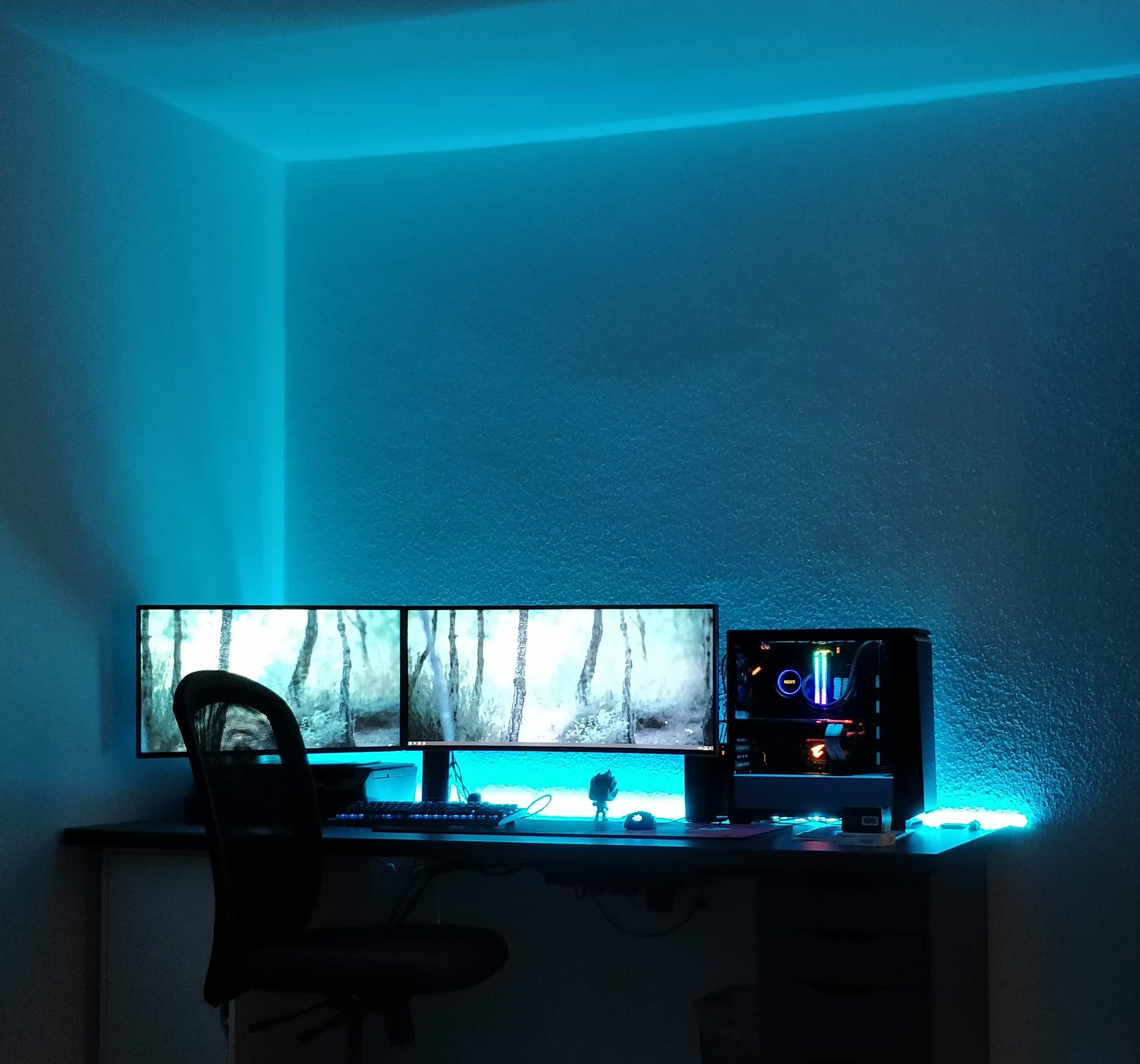

Hier auch nochmal ein Foto von dem gesamten Setup - bin echt zufrieden, wie sich alles entwickelt hat und wie jetzt alles aussieht. Danke für eure Tipps und Hinweise!
img_20190304_173411-jpg.1036884
Aktuell bin ich nur am überlegen evtl. noch das Case zu tauschen. Das Meshify-C zum Beispiel gefällt mir sehr gut. Irgendetwas, das was vorne nicht verschlossen und besser für die CPU Kühlung ist.
