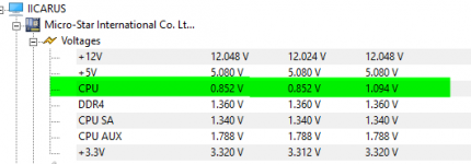

Vergiss die VID Core, das ist keine echte anliegende Spannung.
Immer nur die VCore hierbei beachten!
HWINFO:
(Ist in meinem Fall etwas umbenannt!)
HWMonitor:
