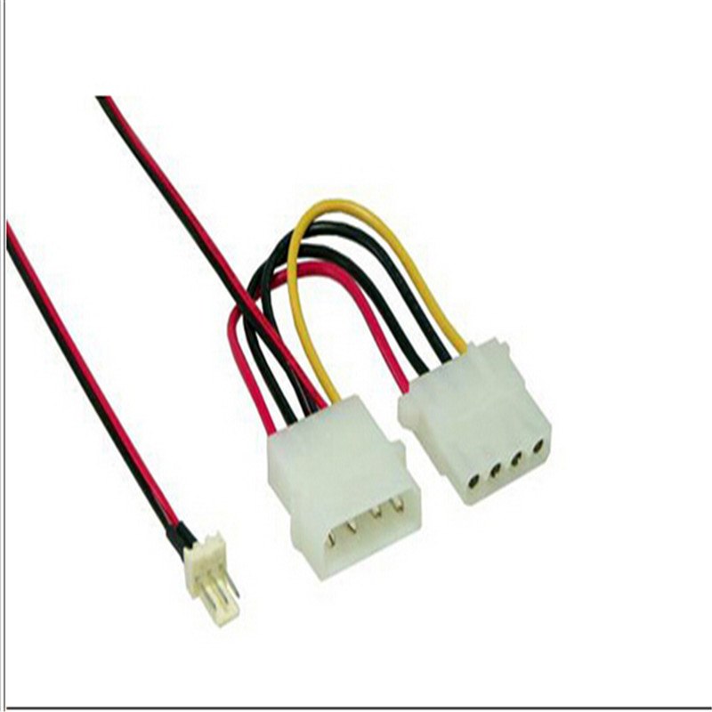

moin. ich gebe incredible recht. aber: du schreibst das du nur "einen" anschluss hast? Für deine Fan. Richtig? Denke das du deine HDD und Laufwerk mit einem Stromkabel vom Netzteil versorgen tust. und du hast kein kabel frei um deine neuen Fan zu betreiben? richtig? dann schau mal: benutz so ein kabel. die HDD werden nix merken, wie dir auch Incedible geschrieben hat. aber so kannst du alles vernünftig benutzen. tipp. kauf dir bitte gute FAn. kein schrott. ja diese anschlüsse gibt es auch mit 4 pin. musst mal im netzt schauen. mein tip: Bquiet Fan.
