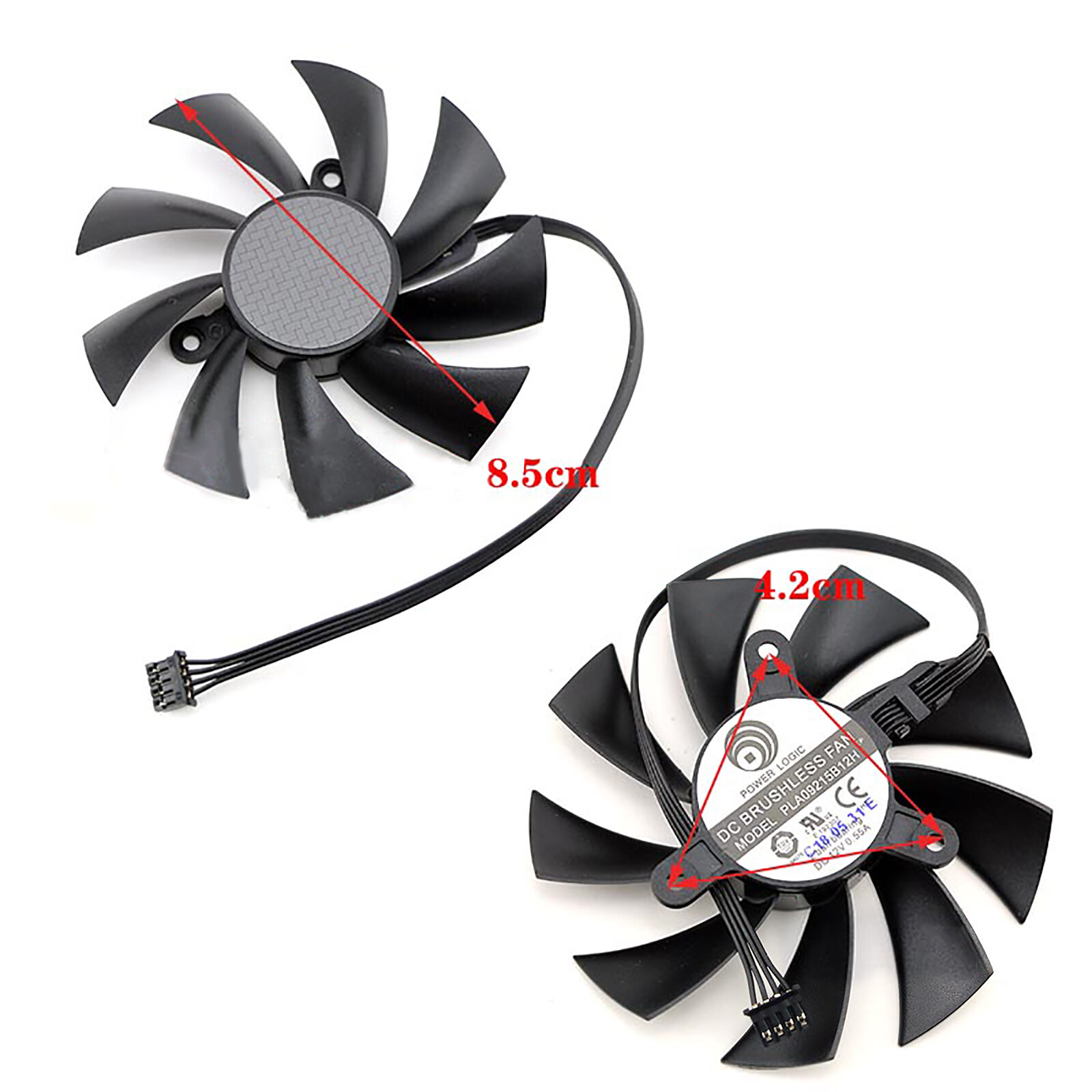

Die sind auf der 1080, welche jetzt im PC meiner Frau klemmt. 2 Stück hatte ich auf den Kühler bekommen. Die Karte war echt leise. Und selbst wenn die Luffis mal hörbar gewesen sind, war das Geräusch angenehm und nicht störend.

Also ich noch keine Grafikkarte in der Hand gehabt, bei der man nicht die Lüfter einfach so abschrauben konnte.
Wie kommst du auf so eine Aussage?
https://i.ebayimg.com/images/g/sJ4AAOSwhIRgObjS/s-l1600.jpg
Mal als Beispiel.
Wieso sollte man da nicht von oben dran kommen?
Und wie machst du es bei solch einer Grafikkarte?
