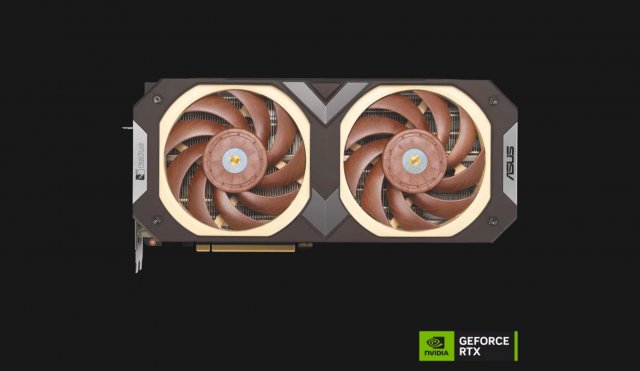

Asus hat da mal ein Modell herausgebracht.
Aber da sind bereits ab Werk Noctua Lüfter verbaut.
Da hättest du gleich die richtige Karte kaufen müssen. Das selbst so umzubauen, dürfte nahezu unmöglich sein.
