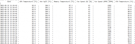

Ich habe seit ein paar Monaten diesen Gaming-PC im Einsatz:
Seit Kauf kommt es nun immer mal wieder vor, dass die Lüfter der GraKa unter Last voll aufdrehen.
Und zwar von ~2300RPM auf 3700RPM für 5-10 Sekunden.
Das ganze Spiel wiederholt sich, je nach Last, alle 1-5 Minuten.
Hört sich an als hebt ein Heli ab :)
Die Lüfterkurve habe ich derzeit so aktiviert:
Der Verlauf im GPU-Z sieht in etwa immer so aus:
Im Afterburner habe ich auch schon dies erfolglos eingestellt:
Das hat absolut nichts gebracht. Immer bei ca. 83.x° startet der Heli durch...
Habt ihr noch einen Trick wie ich diese absurden Drehmomente verhindern kann?

Undervolting sollte auf jeden Fall helfen.
Auffällig ist, dass die Geschwindigkeit (RPM) sich ändert, obwohl vom Afterburner weiterhin fix 63% vorgegeben werden. Es könnte sein, dass hier ein Schutzmechanismus greift (Mem, VRM oder Hotspot) und die Karte daher selbstständig die Lüfter aufdrehen lässt.

Und ja, die %-Anzeige bleibt überall gleich, daher hab ich neben dem Afterburner mir auch noch das Verhalten im GPU-Z angeschaut, weil ich mir plötzlich nicht mehr sicher war, ob es nicht ein anderer Lüfter ist, der hochdreht. Konnte ich dann ja aber ausschliessen.
Die Haken bei "Use Hardware Control Mode" und "Override Zero..." waren beim Test aus, die habe ich nachträglich gesetzt und dann nochmal getestet, das Verhalten war genau das gleiche.

Moin Heckscher das aufdrehen der Lüfter wird ein Grund haben.
Da must du ansetzten und für Kühlung sorgen.
Entweder mit neuer Paste oder Deckel auf und mal gucken wie es sich verhält.
UV halte ich auch für das beste was geht in diesem Fall.
Dabei senkst du die Spannung solange ab bis es instabil wird.
Geht in der Regel nichts kaputt... Dann bischen Volt wieder drauf und gut ist das.
Wenn es immer noch instabil wird (einfach mal was daddeln), ein bischen mehr.

Wie verhält es sich eigentlich ohne Lüfterkurve?
Das ist der "Fail Save". So heißt das glaube ich. Hatte ich damals mit meiner 2080 von Asus Rot Stri x auch. Das Problem war, das die Wärmeleitpaste schlampig aufgetragen war, sie war nicht überall sorgfältig aufgetragen und eher so "fetzen" mäßig verteilt. Hab ich erneuert und 10-15 Grad kühlere Temps gehabt. Das Problem haben so manche 2000 Karten. Nicht die Karten ansich , sondern die schlampig aufgetragen Pasten von den Custum Designs, egal ob MSI oder ASUS oder sonstwas. Da habe ich damals so einiges gefunden in Foren, als ich das Problem hatte.

Wenn der Fail Save zündet ist es egal was du da in der Kurve stehen hast.
Hier in dem Post vom 3d center hat einer ein Bild gepostet. So sah das bei mir auch aus wie auf dem Bild von Mahoni.
Hatte den Link noch in meinen Favs.
Ich nutze auch schon seit längerem die Kryonaut und bin damit sehr zufrieden. Die ist aber auch nicht wirklich preiswert. Im Prinzip kann man jede Wärmeleitpaste nehmen, da die Unterschiede wirklich marginal sind:
Jop hatte das bei einer gebraucht gekauften 2080 Ti auch, diese ging in den Heli Modus bei ca 75°C. WLP erneuern (Kryonaut) senkte dann die Temperatur um ca 10°C wodurch das Problem nicht mehr entstand. Beim Wechsel war ersichtlich das die alte WLP teilweise eingetrocknet war.
Aber dein Rechner hat ja auch noch Garantie ? Evtl. wäre dann auch ein Umtausch denkbar bevor du die Grafikkarte öffnest. Ansonsten konnte ich nicht aus dem Prospekt sehen wieviele Lüfter im Gehäuse vorhanden sind, aber ich glaube oben war keiner ? Hier könntest du bestimmt noch ein paar Grad rausholen durch zusätzliche Lüfter oder ja sogar ein besseres Gehäuse. Könntest das ganze auch mal testen indem du einfach die Seitenwand demontiert lässt und schaust auf wieviel °C die GPU dann so kommt.
