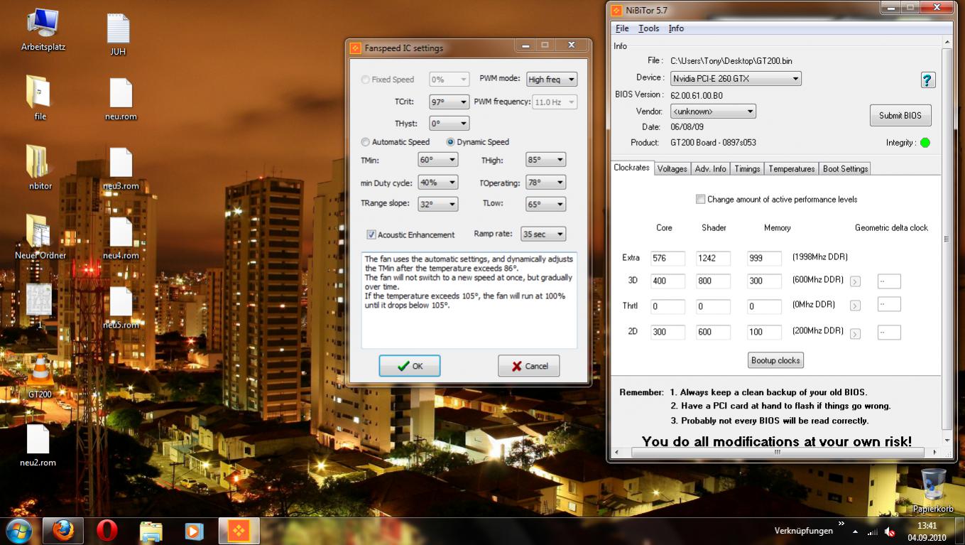

Hallo liebe Forumbesucher :)
Da mir mein Lüfter der Grafikkarte im idle noch viel zu laut ist ( 40% = 1500rpm ) , wollte ich dieses Problem lösen , zu erst versuchte ich es mit Riva Tuner , hab dann rausgefunden , dass die 40% vom BIOS vorgegeben werden und das es ohne ein BIOS mod nicht unter diesen Wert möglich ist.
Also mit NBITOR ein Bios erstellt , bei dem ich die Lüfter min duty cycle auf 25% gestellt habe. Das Flashen hat gut geklappt , hatte dann gleich noch meine Übertaktung mit reingeschrieben , so wie das untertakten im idle , also im 2 D Modus , da war auch gleich das nächste Problem , denn meine Karte läuft unter WIN 7 Ultimate immer im low power 3d modus und wird dementsprechend wärmer als es wohlmöglich im 2D Modus der Fall wäre .
cfg
3D high 720/1515/1120
3D low 400/800/300
2D 200/250/200

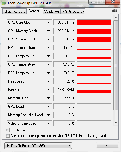

was ich vergessen habe , nach dem BIOS Flash steht unter cpu Z zwar, dass der Lüfter auf 25% steht , doch leider sind es immer noch ca 1500rpm und damit gleich schnell und laut .
Jetzt meine Fragen :
1. Weiß jemand , wie ich den Lüfter unter 40% bekomme ? bzw. welche Einstellungen ich vornehmen muss usw. ?
2. Wieso läuft die Karte nur im low 3D Modus (idle) , ich habe von anderen gelesen , dass die sie durchaus unter WIN 7 im 2D Modus laufen kann.
3. Vllt hat jemand die gleiche Karte und das Problem gelöst und kann mir seine Einstellungen schicken ?!
Zur Verdeutlichung des standart BIOS habe ich einen Screen angehangen:
Ich hoffe ihr könnt mir helfen ...

1. Bei den neueren Nvidia Treibern ist es so, dass man nicht unter 30% regeln kann (per Software).
Du könntest zum Fehlerausschluss erstmal mit Mindutycycle 30% probieren.
(Wobei bei mir 25% über NiBiTor funktionieren (Palit GTX260 Sonic))
