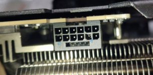

Nach einem Stromausfall hatte ich beim Starten von ARK und auch in 3DMark sofort Black Screen + Lüfter auf 100 %.
Bei der Kontrolle habe ich festgestellt, dass mein 12VHPWR-Adapter (4× 8-Pin auf 16-Pin) beschädigt ist – ein Stück Plastik ist sogar im GPU-Port abgebrochen.
Aktuelle Situation:
Der mitgelieferte Adapter sitzt wieder drin, funktioniert, aber Vertrauen habe ich nicht mehr.
Direkt ein Corsair 12VHPWR Type-4 Kabel vom Netzteil zur GPU wäre die sauberste Lösung, aber durch mein Case und Kabelchaos sehr schwer umzusetzen.
Frage:
Soll ich mir wieder einen Adapter holen (z. B. CableMod V2, die ja als deutlich sicherer gelten),
oder lohnt es sich, den Aufwand zu betreiben und doch das Corsair Type-4 Kabel direkt zu legen, um Adapterprobleme ganz zu vermeiden?
