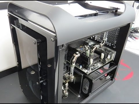

AW: [Worklog] Das grüne Wunder // Bitfenix Prodigy // erster Lauf
So kleines Update:
Erster Versuch der Umstellung. Leider ist die Arbeit mit dem Acryl hier nicht möglich. Das Gehäuse ist einfach zu klein um die Biegungen zu Skizzieren. Ich werde es höchstwahrscheinlich auf Schlauch umstellen.
EIn paar kleine Bilder gibt es trotzdem.
AW: [Worklog] Das grüne Wunder // Bitfenix Prodigy // GPU gesucht
Kleines Update am Abend.
Habe Acryl und Schlauch gemischt, hatte viel experimentiert, aber bei der Größe des Cases ist es einfach nicht möglich voll Acryl zu nutzten. Jedenfalls nicht in dem Budget.
Durch die Schläuche ist ein bisschen Flexibilität gegeben, so dass es nicht bei der kleinsten Bewegung schon undicht wird.
Derzeit läuft der Probelauf. Morgen wird es dann mit EK UV Lime Green befüllt und die Hardware angeschlossen.
Drückt die Daumen das alles heil bleibt :-)

Kleines Update
Board ist wieder ganz.
Verrohrung noch etwas optimiert.
fast wieder ein Schaden aufgetreten, als plötzlich ein Fitting anfängt zu Tropfen. Scheint wohl ein Fabrikationsfehler zu sein. Aber zum Glück alles gut gegangen.
Leider surrt die Pumpe dafür noch sehr laut, muss ich mal sehen. was man dagegen tun kann.
Hier ein Bild im derzeitigen Zustand
Systemtemperatur unter Vollast bei 32-36°C. Dabei wird der Radiator am Kopf noch nicht gekühlt.
