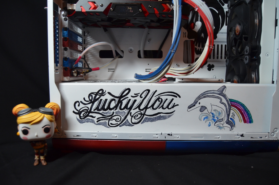

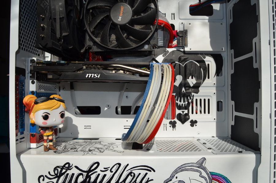

Hallo liebe PCGHler,
der Thread ist nicht tod ;) Caseking hatte imense Probleme die Kabelkämme zu ordern und so stand das Ganze erst
einmal still. Aber nun konnte ich etwas Ordnung ins Wirwarr bekommen:

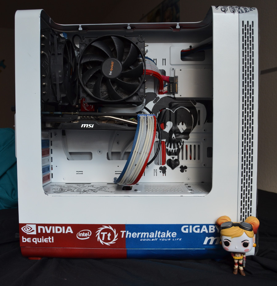

Darf ich euch das neue Maskotchen vorstellen: Funko POP Harley Quinn :devil:

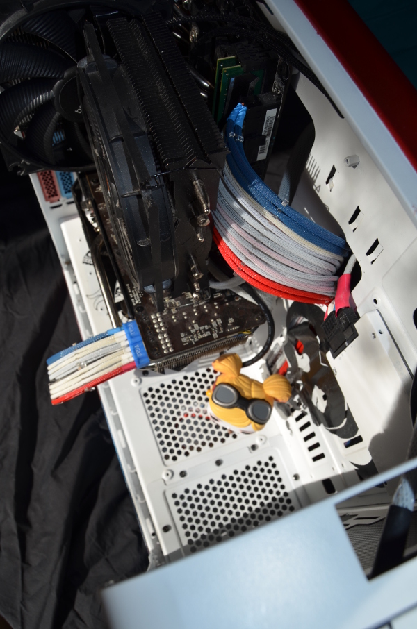

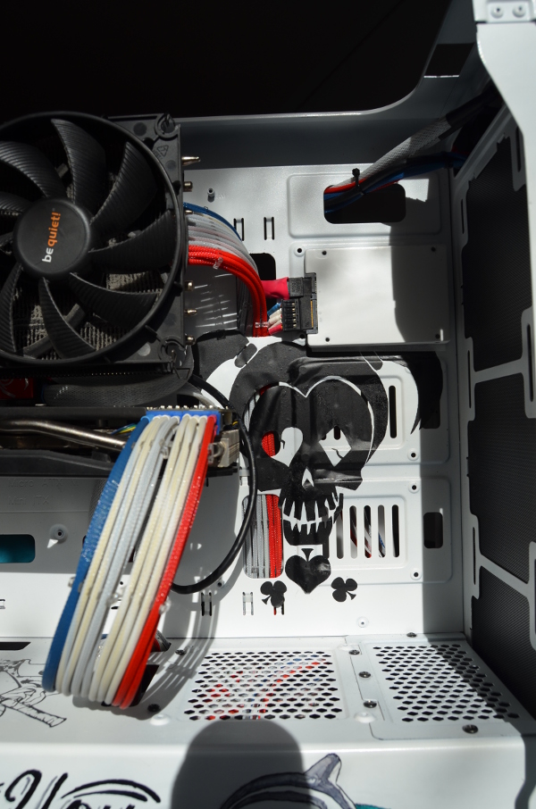

Das 8er PIN CPU Spannungskabel in weiß rot blau, wie gesagt wenn die Luftkühlung rausfliegt fliegen auch die schwarzen Leitungen raus:

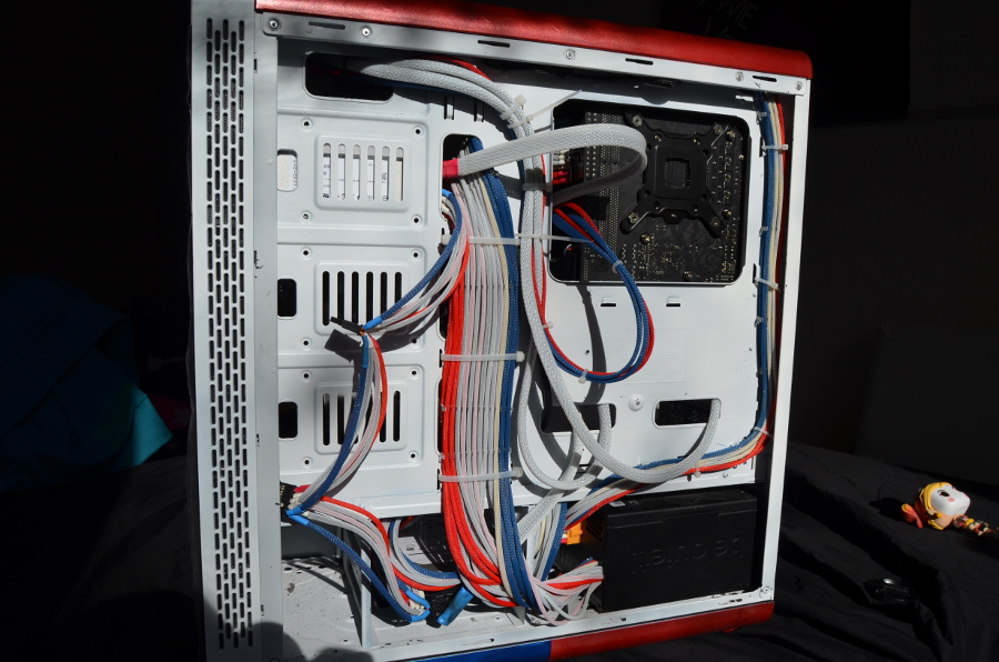

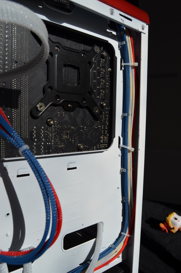

Das Wirwarr in der Rückwand. Konnte leider den Knoten im unteren Bereich nicht auflösen :wall:

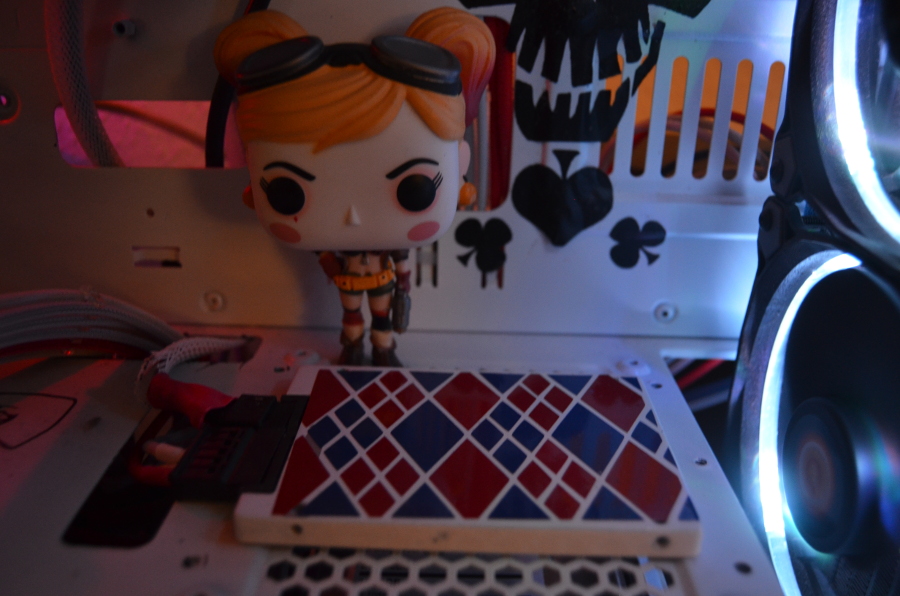

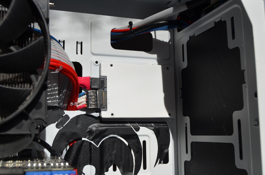

Die SSD lackiert und mit Klettband im Innenraum befestigt. Fehlt noch die gecutteten Vinylaufkleber für den passenden Styl. Hoffe die kann
da hängen bleiben, wenn der 360er Radiator dort seinen Platz finden wird.
(P.S. die Kleberest nerven mich etwas. Weiß der Kuckkuck wo das her kommt. Gleich mal versuchen wegzukriegen)
Und zu guter Letzt noch ein Gesamtansicht der Gullwing Seite des Thermaltake view 27:

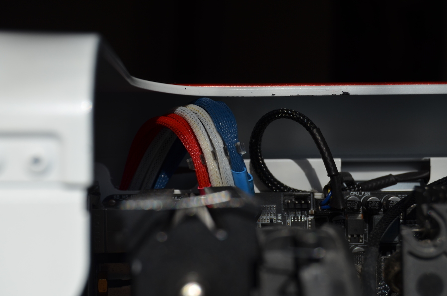

ah es geht weiter hier schön schön. Kabel passen super zum Look. Nur frag ich mich hast du die Gummiteile nicht vergessen für die "Kabeldurchführungen".
Ja mit den Kabelkämmen von CK musste ich auch 7Wochen warten bis ich sie hatte. Finde die aber nicht so toll muss ich sagen. ohne Werbung machen zu wollen die Closed Comb von Gosumodz sehen/würden besser passen.

@Corsair Fan : Stimmt da war was ... aber der Kantenschutz sieht immer komisch aus. Mag sowas nur bei Industriemaschinen oder so.
Ja die Kabelkämme sind minderwertig. Sind nicht stabil und brechen recht schnell. Nächste Mod - andere Kämmer

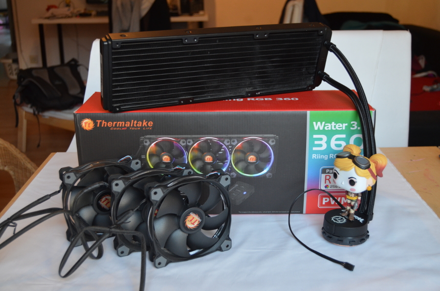

So hab heite Abend auf Ebay eine Thermaltake Water 3.0 Riing RGB 360 (Thermaltake - global - Water 3.0 Riing RGB 360) geschossen.
Wenn die ankommt wird die erstmal soweit wie möglich zerlegt und gesäubert. evtl. je nach Erscheinungsbild auch noch der Radiator weiß lackiert. Dann
sleeve ich noch sämtliche Leitungen und kaufen noch nen vierten Lüfter für das Heck nach.
@Raketenjoint: danke für das Lob. Die Motive unten sind gemalt die anderen geplottet ;) wollte das mal testen.
AW: [Worklog] CmdCobras Tt's view27 SC Harley Quinn Funko POP zu Besuch

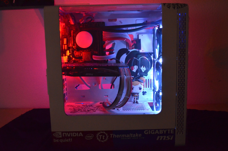

Puuh ... fast zwei Monate her. Das mit der AiO hat sich etwas verzögert. Der dazugehörige PWM und RGB Controller
von Thermaltake kann nur drei Lüfter betreiben. Für den vierten im Heck hatte ich dann einen weiteren Controller.
Leider besitzt das Mini ITX nur 2 FAN Header. Der eine ist für die Pumpe reserviert, der andere muss die vier Lüfter übernehmen.
Mit dem supper Support von Thermaltake hatte ich dann ein Link Kabel bekommen, welches auch nicht so funktionierte.
Ein Austausch der Controller brachte auch keine Besserung. Sprich ich konnte immer nur ein PWM/RGB Controller zur gleichen Zeit
betreiben. Hab mir dann aus zwei AKASA PWM 4 auf 3 und 4 PIN einen 4 PIN auf zwei Mal 4OIN Adapter gebaut und nun funktioniert
es zu 95%.
Aber ich lass mal Bilder sprechen:

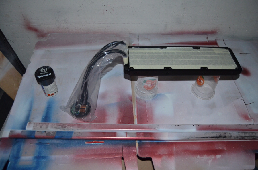

Die ausgepackte AiO mit sammt den Lüftern.

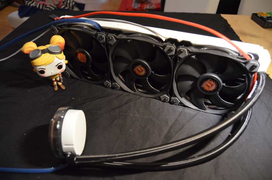

Hab dann alles feinsäuberlich abgeklebt und im Keller die Lackierkabine reaktiviert ;)
Und so sah dann die AiO nach drei Tagen aus mit gesleevten Lüfterkabeln:
Harley scheint es zu gefallen ;)

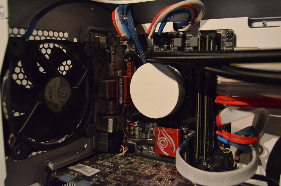

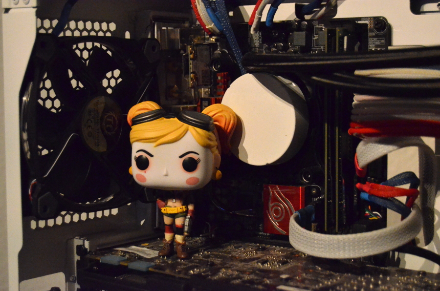

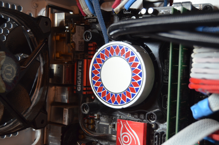

Zwei Bildchen des eingebauten CPU Kühlers:
Irgendwie scheint sich Harley auf jedes Foto zu drängeln ;)

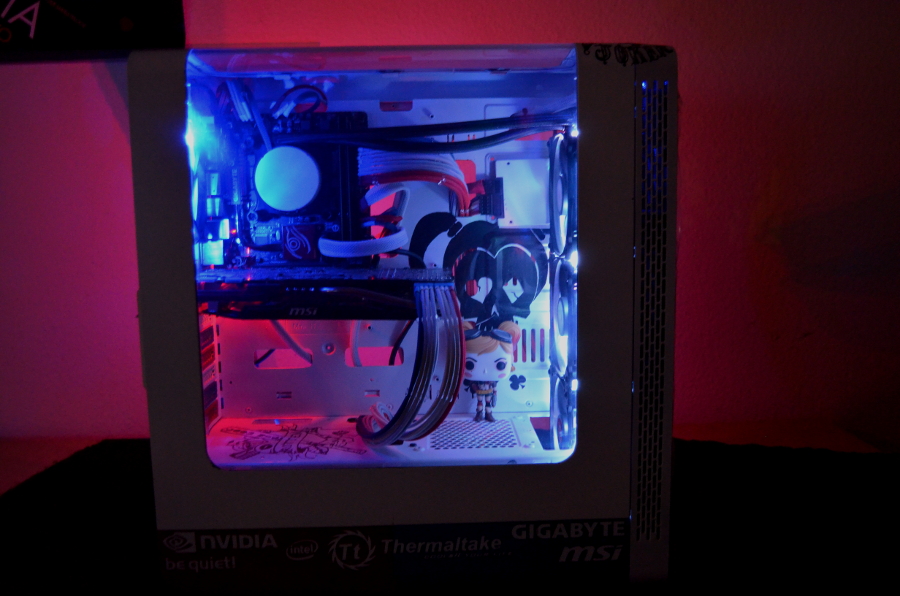

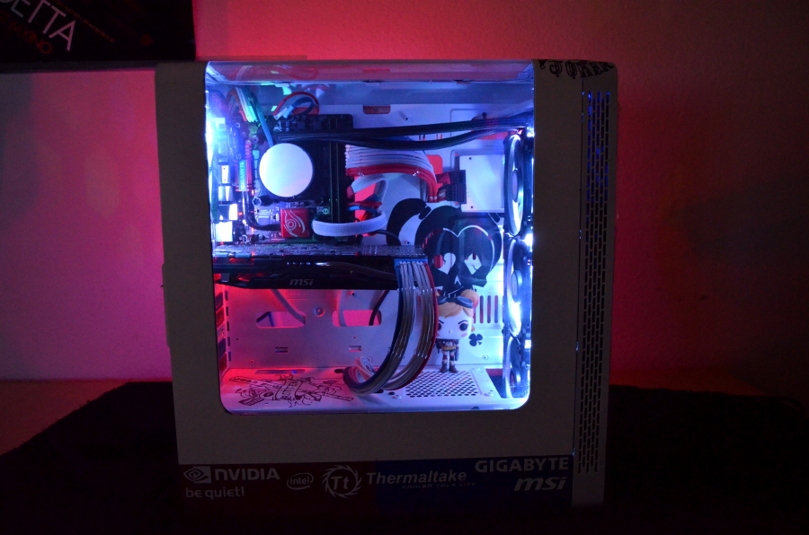

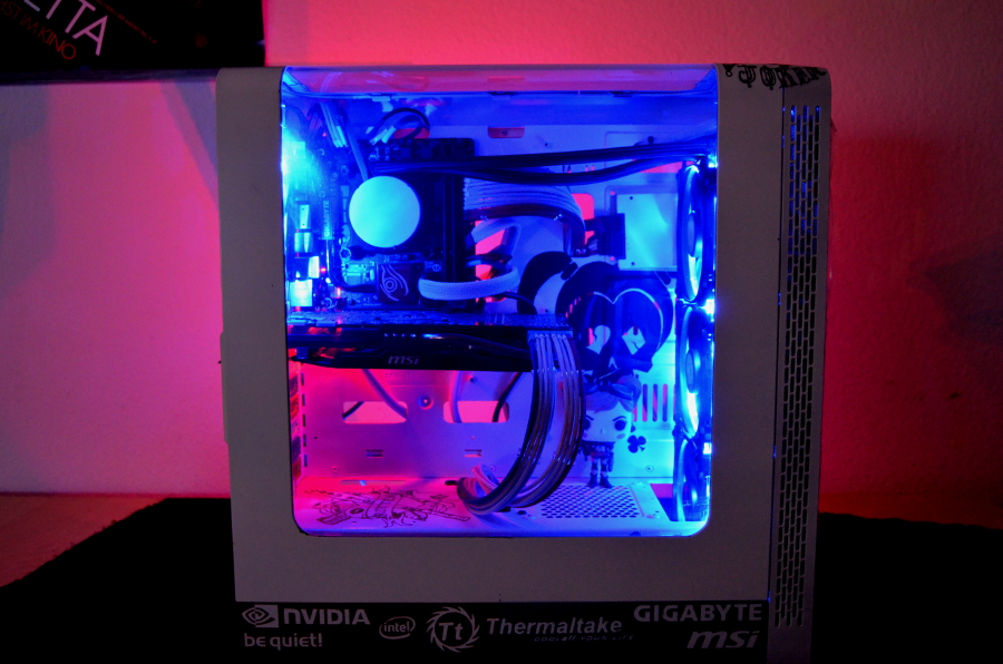

Vier Bilder der eingebauten Thermaltake AiO Riing 3.0

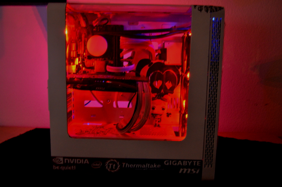

Zu guter Letzt noch ein paar Farbimpressionen: Die Bilder sind recht schlecht geworden. Hatte kein Stativ zur Hand und auch nur Automatik
mit der Kamera geknipst:
weiss:
blau
rot
blau weiss
rot weiss

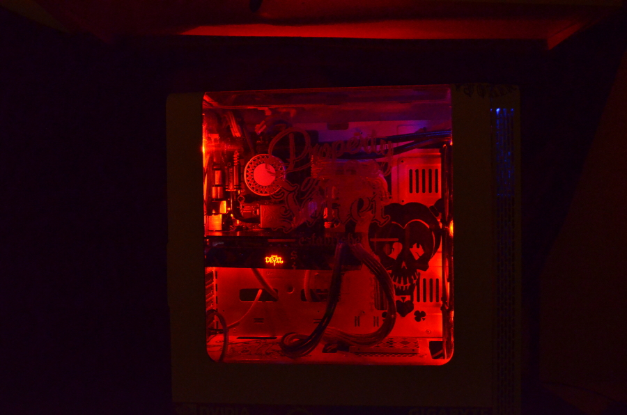

Und zu guter Letzt die Rückseite die auch in Licht erstrahlt. Aber eher ungewollt ;)
Im Großen und Ganzen bin ich mit der AiO zu frieden. Die Temperaturen gehen beim Zocken nicht höher als 60°. Nur allein die Geräuschentwicklung
könnte mich auf Dauer nerven, Aber das kann man ja auch noch ändern.

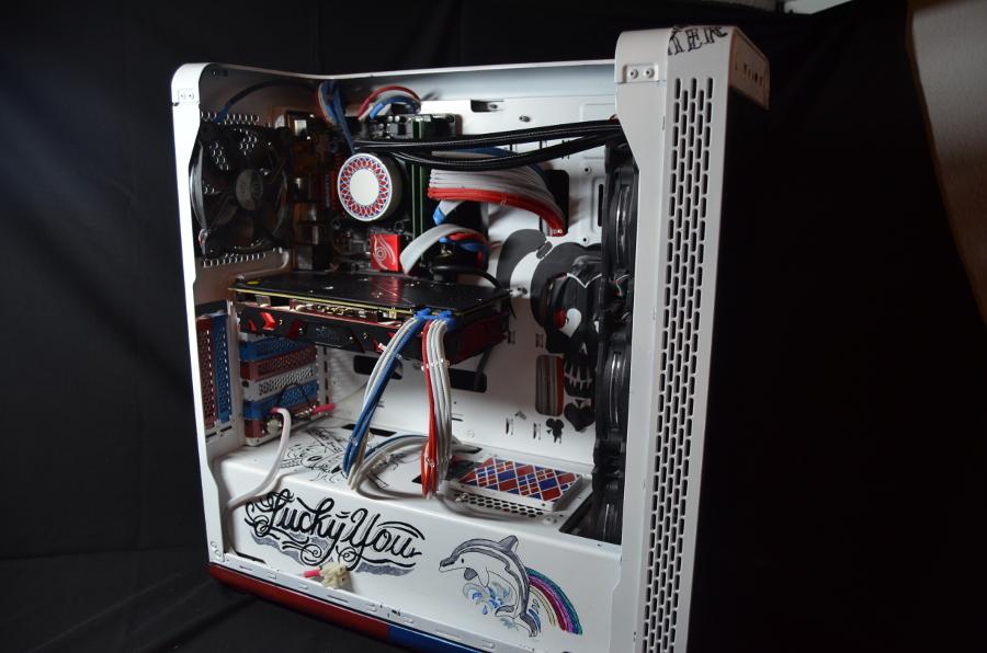

AW: [Worklog] CmdCobras Tt's view27 SC Harley Quinn i5 under Water
Hallo liebe PCGH Gemeinde,
so dann wollen wir den Thread doch mal wieder nach oben holen:
Ja was soll ich sagen, so langsam neigt sich dieses Projekt dem Ende entgegen. Ich habe mitlerweile die GTX770 gegen
eine PowerColor RX580 getauscht und den RAM auf 16GB erweitert. Die Ideen von oben habe ich umgesetzt, bis auf die
Backplate. Aber dafür ist die der RX580 mir zu schade.

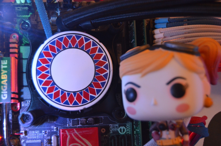

CPU mit Vinyl Stickern. In Anlehnung an die Sticker auf Harley Baseballschläger. War ne heiden Arbeit, leider durch Einzelmontage
der Sticker auch ein paar verrutscht.
SSD Vinyl Sticker: Hier auch in Anlehnung an ein Ihrer Tatoos.

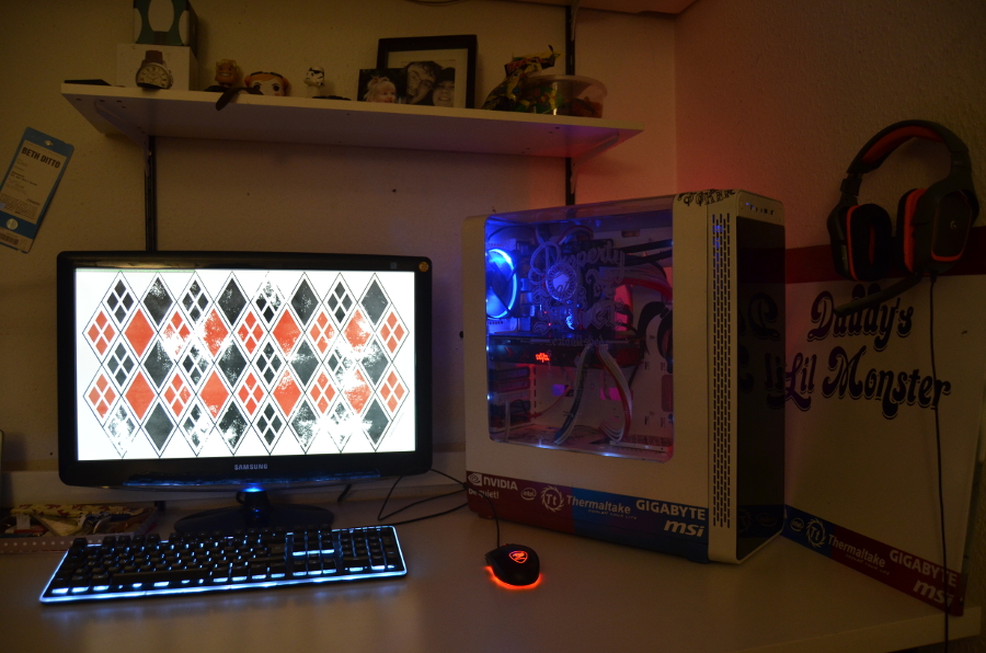

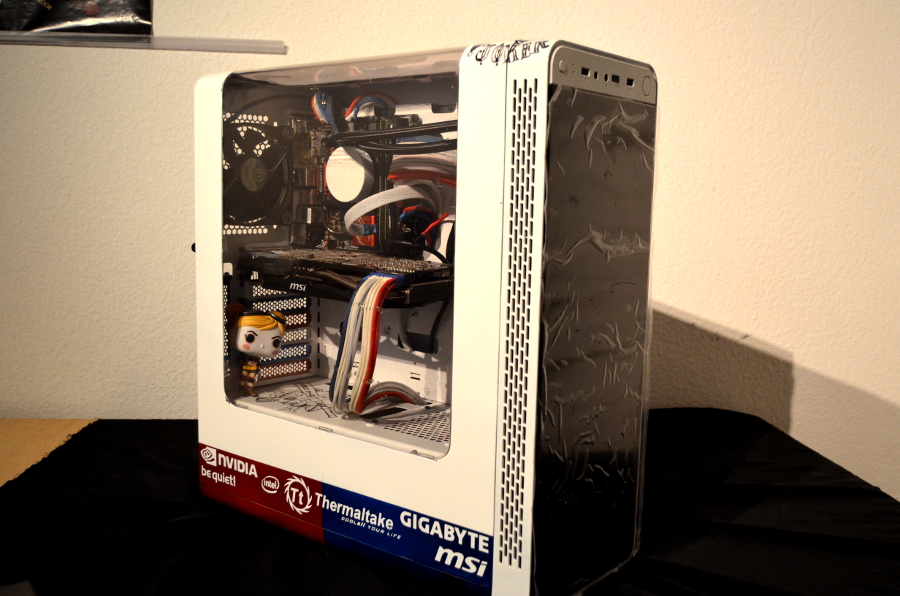

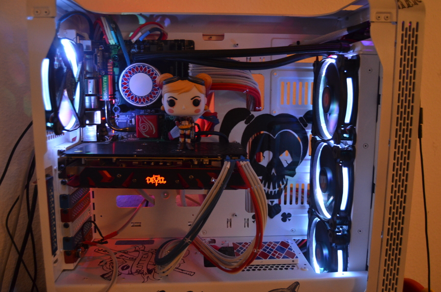

Gesamteindruck Hier ein kleiner Gesamteindruck von dem Ganzen ohne Seitenwand.

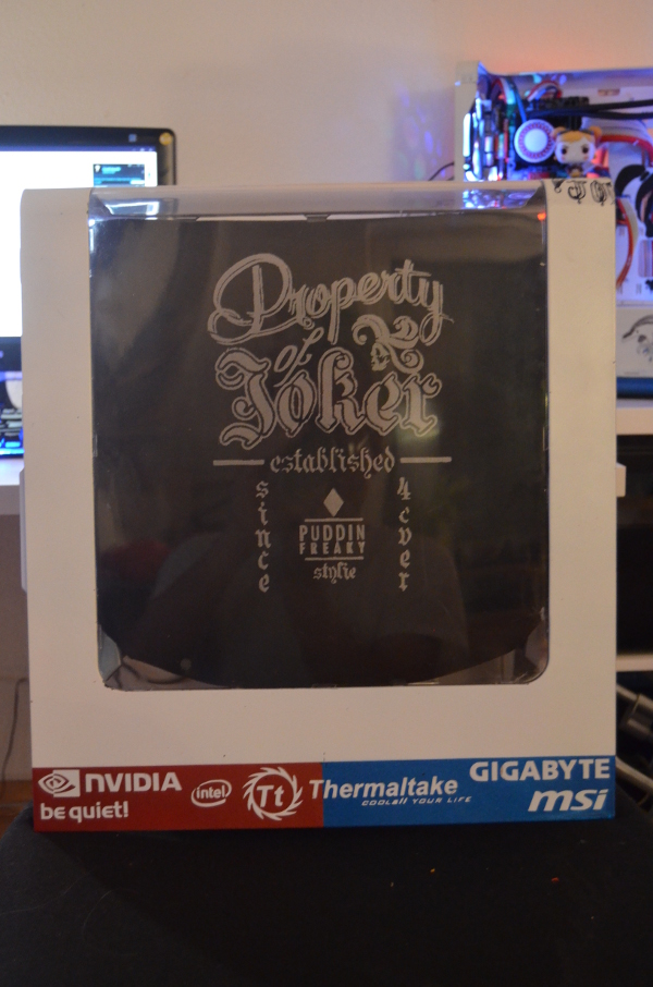

Seitenwand: Ich hab mich bei dem Sticker für den Spruch von Harley auf Ihrer Jacke entschieden:
Das Logo ist mitlerweile weiß beleuchtet und lässt sich über die Rückwand ein und ausschalten. Ein entsprechendes Drehpoti kann
man zur Helligkeitsregulierung verwenden.
Ich werde in der nächsten Zeit ein paar Finalebilder von dem Case erstellen und auch hier posten.

das ist der letzte Post von mir in diesem Thread. Es ist vollbracht. Für meinen ersten richtigen Mod kann ich damit
zufrieden sein. Aber ich muss auch sagen, dass mir das Case auf dem Schreibtisch viel zu groß ist und ich schon auf
der Suche bzw. auf eine andere Idee gekommen bin.
Casedaten:
Themaltake View 27
weiß/rot/blaue Lackierung
custom vinyl Sticker
Intel i5-4690k
16GB RAM Corsair Vengance
Gigabyte GA-Z97N Gaming 5 Mini-ITX
Powercolor Radeom RX580 Red Devil 8GB
Cruisal SSD 120 GB
Seagate HDD 1TB
BeQuiet 480W Netzteil blau/weiß/rot gesleeved
AiO Thermaltake Water 3.0

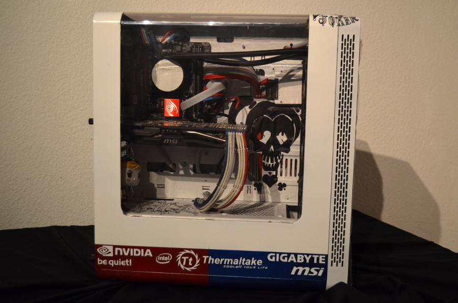

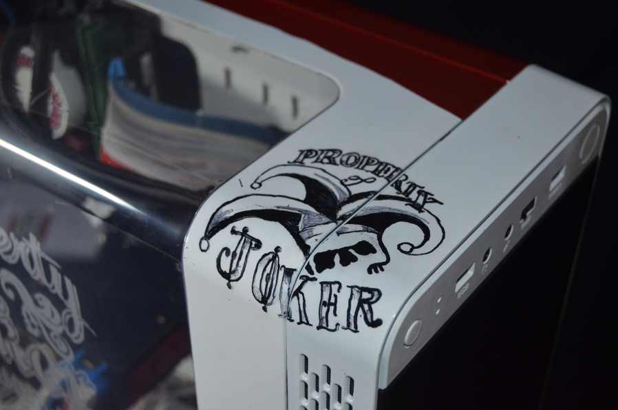

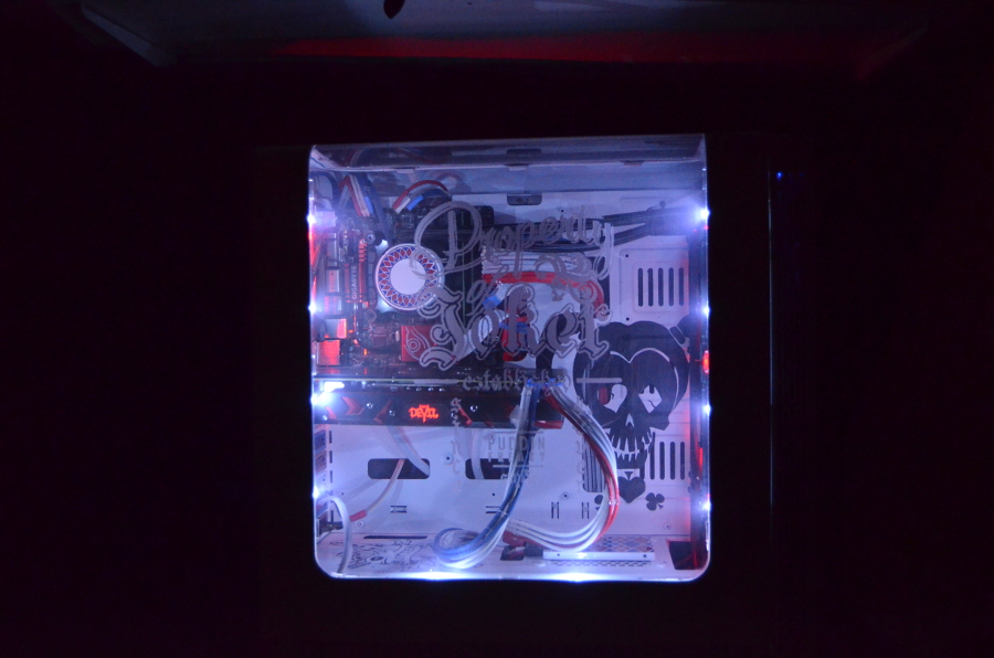

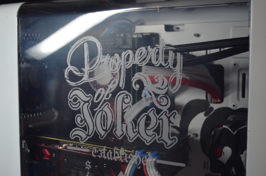

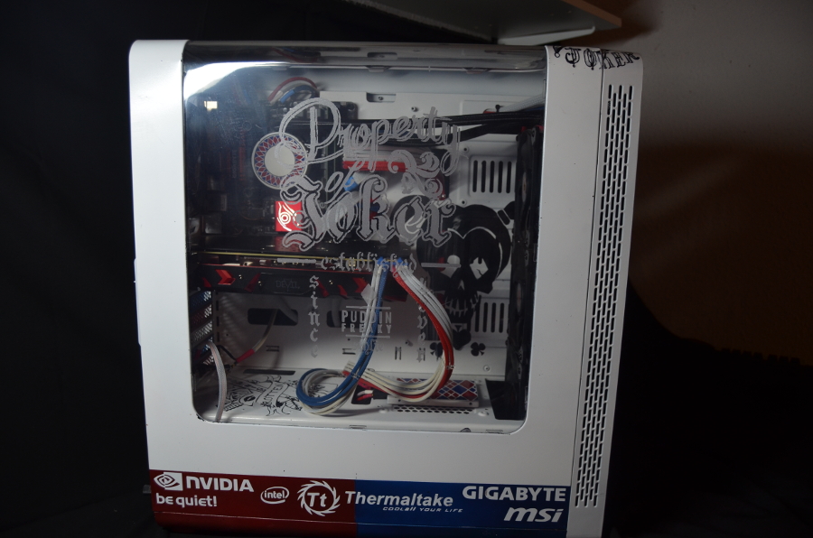

Linke Seite mit Gullwing und dem "Property of The Joker" Zeichen auf dem Fenster. Beleuchtet wird das ganze von LEDs die im Fenster sitzen.
Kommt leider nicht ganz so gut rüber, da die Folie das Licht nur wenig bricht/reflektiert.

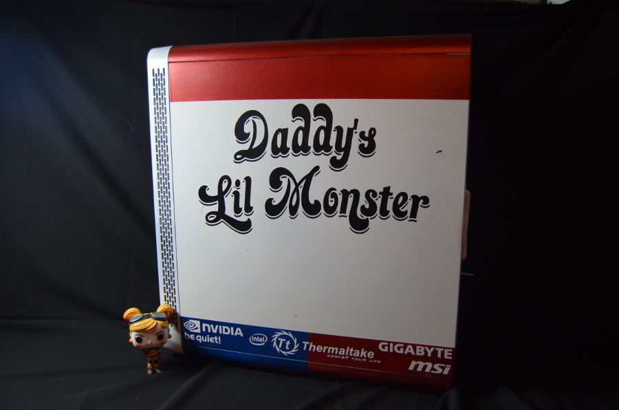

Rechte Seite des Cases. Mit Harleys T-Shirt Spruch "Daddys Lil Monster"

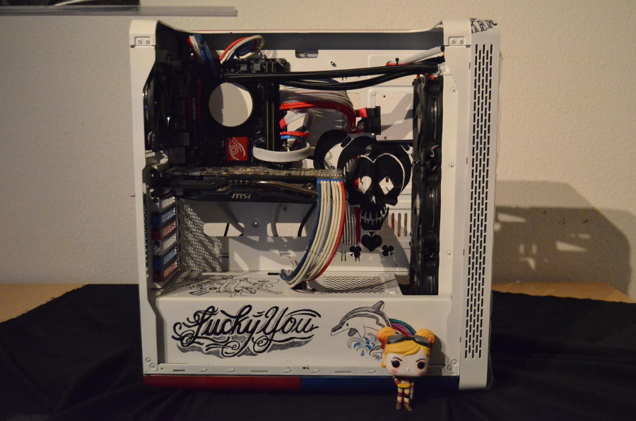

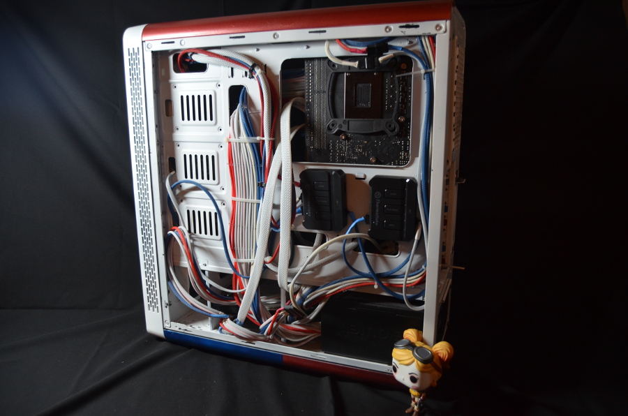

Offene Hintereseitenwand. Zeigt das das Case wenig Platz für gesleevte Kabel hat. Außer ich hätte sie gekürzt, was ich aber nicht wollte.

Hier noch ein Blick auf den CPU Kühler. Besteht aus vielen einzelnen Vinylelementen.

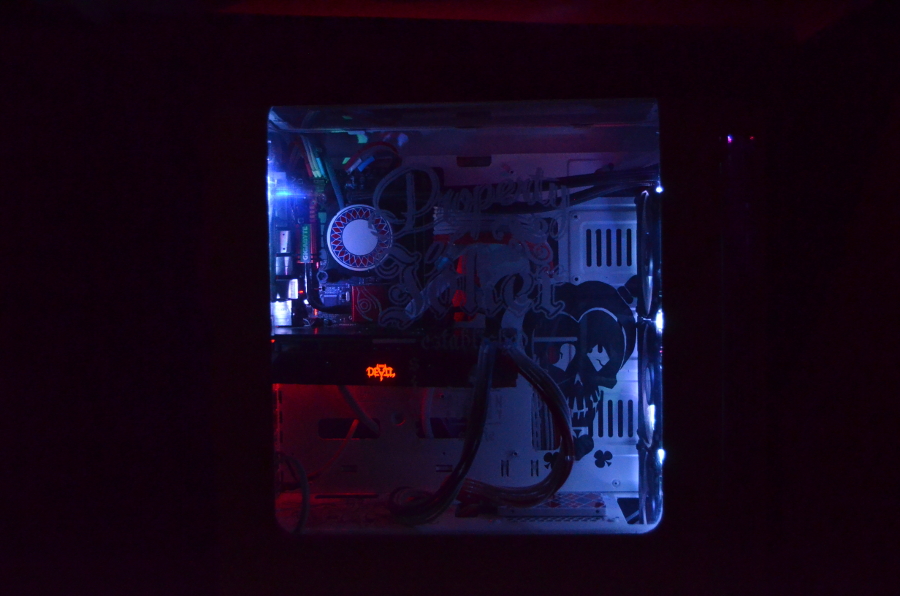

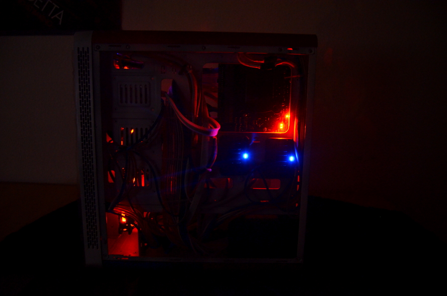

Und hier noch einige Bilder bei Dunkelheit. Da merkt man meine amateurhaften Fotos in der Dunkelheit.
