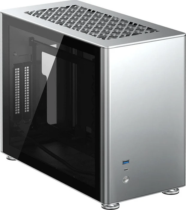

Aber gugg dir mal alternativ ein paar von den Jonsbo cases an.
Nur exemplarisch:
oder das:
Vollauswahl:
Alternativ mit 850 W NT und AiO inkludiert:
Danke für den Tipp :) Ich fand die Mash Geschichte so gut an dem anderen und das die WaKü aus dem Blickfeld verschwindet.
Schade, dass das nicht so klappt wie ich mir das vorgestellt habe. So eine kleine Taschenrakete.
Wird dann wohl doch nen langweiliger normaler Desktop PC...:lol::wall:
