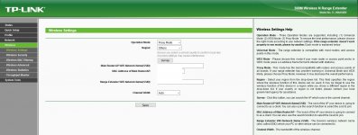

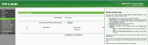

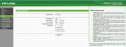

Dann gehe mal bitte unter Wireless alle Optionen durch.
Zudem: Bilder kann man auch im Forum hier hochladen, dann bleiben die für die Nachwelt erhalten.
Hier alle Optionen
Sollten auf abload auch immer on bleiben.

Dann gibt es wohl über die HTTP-GUI keine Option, das zu deaktivieren.
Ist ein Armutszeugnis.
Frage da am besten mal in einem TP-Link-Forum nach.
