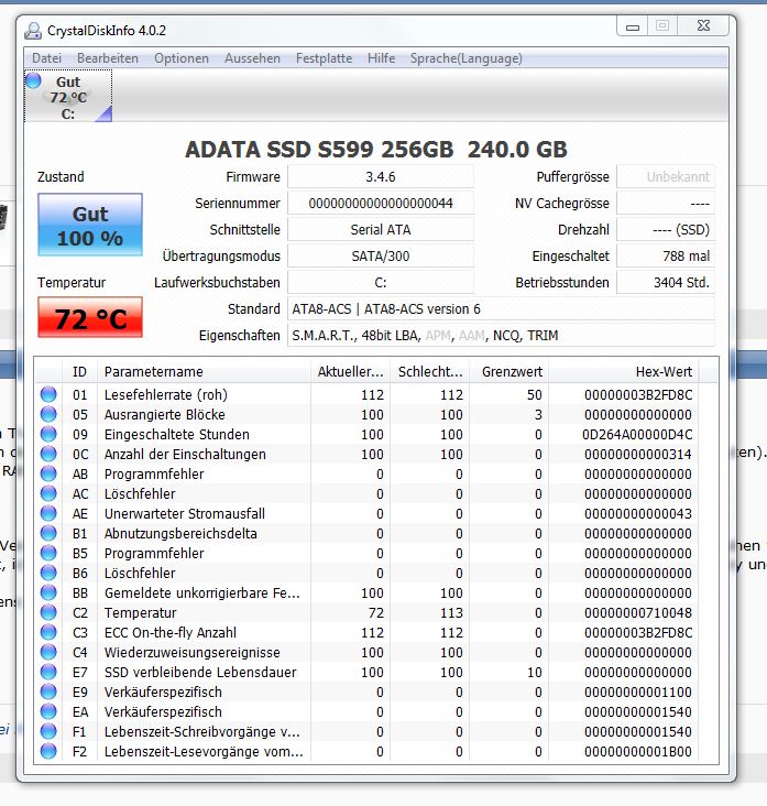

Poste bitte einen Screenshot von CrystalDiskInfo

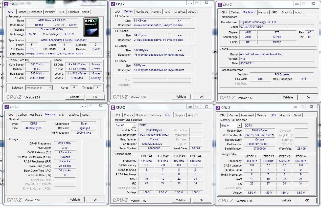

Nache der Mindump ist deine CPU zwar nicht übertaktet, ich würde dennoch gerne ein paar Screenshots von CPU-Z ansehen (insbes. die Reiter CPU, Memory und SPD).

Ah, das mit dem BIOS habe ich vergessen. Ich hatte das damals, auf F11c geflashed, weil sonst die SSD nicht in ihrer vollen Geschwindigkeit gearbeitet hat. Habe Jetzt auf F12 geflashed.
Hier die Screenshots:
Crystal Disk Info ( Die Temperatur wird falsch ausgelesen, habe Crystal Disk Info schon lange drauf. Seit dem Firmeware Update der SSD wird zu viel ausgelesen. SSD Selbst ist nur Handwarm.):
CPU-Z:

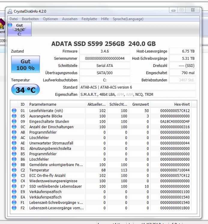

Nimm zum Auslesen der SMART Werte bitte die akutellst Version von CrystalDiskInfo.
Warten wir erst mal ab, ob die Probleme mit dem aktuellsten Bios immer noch auftreten.
Auf die Idee hätte ich ich auch kommen können, den schon ist der Temperaturauslesefehler weg... :schief:
Na ja hier der Screen:
