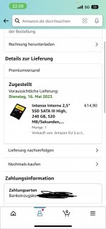

Hab gerade mal auf die Amazon Seite geschaut... "Drehzahl der Festplatte 2 rpm", da stehen noch mehr solcher "Hits" :schief:
Derjenige der das eingestellt hat, ist wohl genauso sorgfältig und schlecht drauf gewesen wie Lexx.
Bin kein Profi aber eine ssd sollte im Ideal Fall 0 rpm haben oder ??
