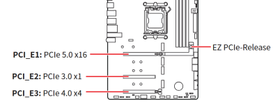

bei mir fehlt der Eintrag für den zweiten PCI Slot.
MAG X870 TOMAHAWK WIFI​
Laut KI müsste er sichtbar sein. Die M.2 NVMEs habe ich in
M2_1, M2_3 und M2_4 installiert. Die NVMEs sollten auch nicht das Problem sein heisst es.
Wenn ich eine USB3.2 Karte in den Slot einbaue, hat die gar keinen Strom.
Ist der Slot defekt?

Der PCIe_2 wird nicht angezeigt weil man da nix einstellen kann.
Was für eine Erweiterungskarte hast du da eingebaut?
Ich vermute mal die braucht mehr Lanes oder Bandbreite als der 3.0 x1 Slot zur Verfügung stellen kann.
Hallo pcgamer2025,
was möchtest du den im UEFI für den PCI_E2 einstellen? Du hast ihr PCI-E Gen3 mit 1 Lane und diese kannst du nicht ändern und Teilen sich mit keinen weiteren Schnittstelle den den Bus.

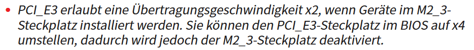

Wenn du PCI_E3 nutzen möchtest, hast du PCI-E Gen 4 mit 4 Lanes, da du jetzt aber eine M.2 SSD in M2_3 montiert hast, teilen die beide sich die Lanes, so das jeder nur 2 Lanes zu Verfügung hat. Du könntest in UEFI den PCI_E3 alle 4 Lanes zuweisen, was aber die M.2 deaktivieren würde.
Ich weis jetzt nicht was für eine Erweiterungskarte dein für den USB 3.2 an ein BUS breite braucht. Könnte es sein das die PCI-E 3.0 x 1 nicht reicht?

Dir ist Bewusst, das durch die M.2 in M.2_3 die Busbreite für den PCI_E3 auf Gen4 x 2 Lanes gestellt ist!
Nur wenn du die M.2 deaktivierst hat der PCI_E3 alle 4 Lanes.
