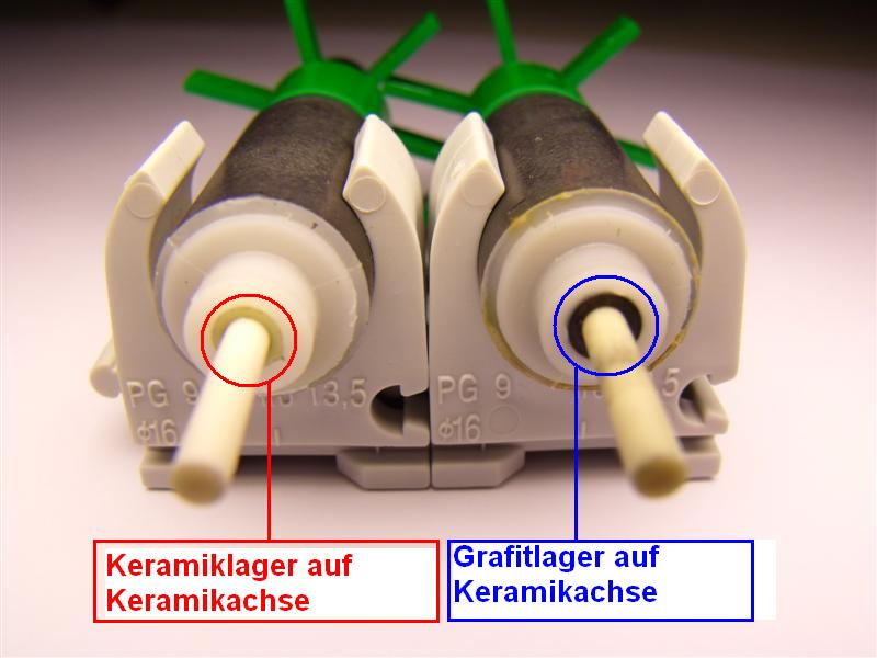

Was für Lager meinst du denn?
Da ist nichts aus weichem Kunststoff außer den Gummi-Buchsen in denen die Achse befestigt ist:
Das ist aber kein Teflon sondern einfach nur Gummi. Die Gummibuchsen sind dazu da die Achse zu zentrieren und Vibrationen zu dämpfen. Der weiße Kunststoff auf dem der Rotorkörper aufbaut dürfte aus PE oder Nylon sein. Teflon ist das aber auf keinen Fall.
Die eigentlichen Lagerbuchsen auf denen der Rotor läuft sind aber in der Rotoreinheit integriert. Wie ruyven_macaran schon sagte gibt es zwei Varianten - eine mit Grafit-Keramik und eine mit Keramik-Keramik Paarung. Hab es mal in einem Bild mit zwei Ersatzläufern der beiden Varianten versucht zu verdeutlichen:
Wenn diese Lager einen Millimeter Spiel hätten würde die Pumpe btw mit Sicherheit nicht mehr laufen.
Grafit ist übrigens durchaus ein guter Gleitlagerwerkstoff. Es ist auch hart genug, wenn man es in der richtigen Art und weise presst (nur nicht zu stark - sonst hat man Diamant :D).
In einem mediengeschmierten hydrodynamsichen Gleitlager wie in den Eheims hält Grafit auch lange. Die Paarung Keramik-Keramik ist hier aber auf lange Sicht trotzdem überlegen.
Auch bei der Laing DDC gleitet der Rotor mit einem Kalottenlager aus sog. Hartkohle (das ist gepresstes Grafit) auf einer Keramikkugel ;).
