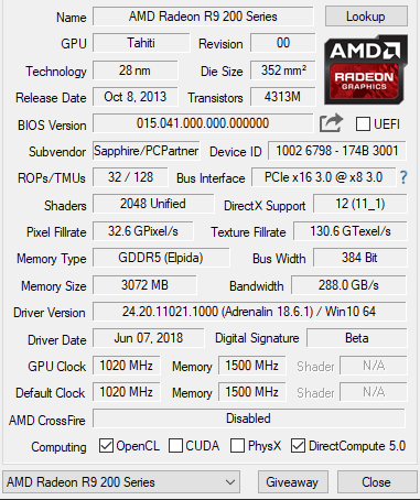

Ich müsste die Karte umstecken oder? Kann dass die geringe Leistung in manchen Games erklären?
Oberster Slot, sollte ja dann eigentlich richtig sein.

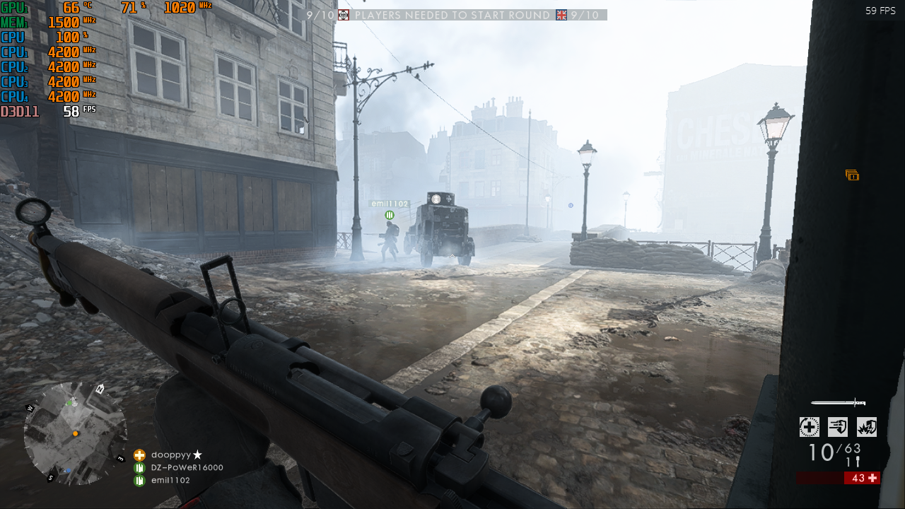

Habe grade die Tests gemacht, lief erstaunlich besser als beim letzten Versuch vor ca 3 Monaten mit BF1
Änderung war nur Windows aufgesetzt und die CPU auf 4,2 gebracht. Die Auslastung der GPU ging so bis 96% hoch, habe auf Ultra Preset hochgestellt
96% ist Gpu Limit.
Stell mal auf hoch und 720p. Dann siehst du was deine CPU an fps bringt.
Teste auf Amiens. Das ist die cpu lastigste Map.
