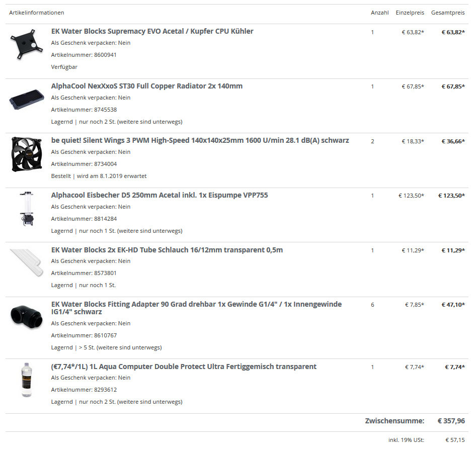

Wenn du es vernünftig machen willst, dann besorg dir folgende Teile:
- Alphacool NexXxoS ST30 Full Copper 280mm Radiator
für 72,09€
- EK Water Blocks Supremacy EVO Acetal / Kupfer CPU Kühler
für 63,82€
- 2x be quiet! Silent Wings 3 PWM 140mm 1600 U/min
für 36,66€
- Alphacool Eisbecher D5 250mm Acetal inkl. 1x Eispumpe VPP755
für 123,50€
- EK Water Blocks 2x EK-HD Tube Schlauch 16/12mm transparent 0,5m
für 11,29€
- 6x EK Water Blocks Fitting Adapter 90 Grad drehbar 1x Gewinde G1/4" / 1x Innengewinde IG1/4" schwarz
für 47,10€
(ja die tun weh :wall:)
- 1L Aqua Computer Double Protect Ultra Fertiggemisch transparent
für 7,74€
Hab das hier auch nochmal in einen Warenkorb gesteckt.
Für 357€ hättest du eine sehr gute WaKü für den i9-9900K.
Wenn du noch mehr Platz und ein paar Euro mehr hast, kannst du auch einen 420mm-Radiator mit 3x140mm Lüftern nehmen.
Dann ginge auch noch eine farbige statt transparente Flüssigkeit.
Der Einbau sollte etwa einen Samstag dauern, wenn man zum ersten Mal mit dem Wasser am PC rumhampelt. :D

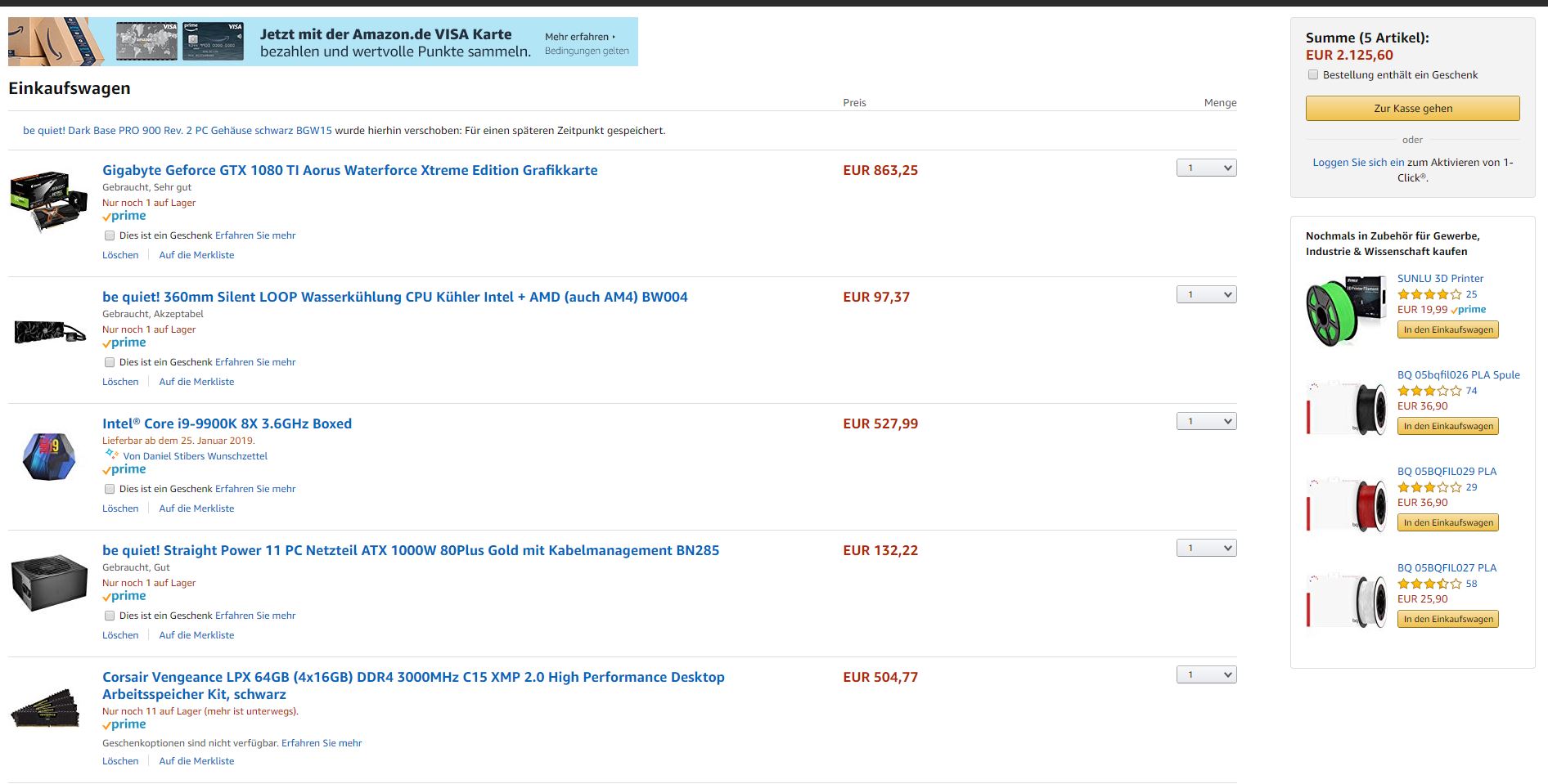

Sodalla, hatte heute Glück mit Preisdrops bei Sachen die ich mitunter im Auge hatte, was die Entscheidung erleichterte. Habe mal Folgendes bestellt, kann aber noch Stornierungen vornehmen.
Was haltet Ihr von der Zusammenstellung zu den Preisen?
Jetzt fehlt ja nur noch Gehäuse+ Motherboard. welche passen gut dazu?

Ne GTX1080Ti für 863€?!
EDIT:
Ach du kacke, die Grafikkarte ist sogar gebraucht?! Die SilentLoop auch gebraucht [Zustand: akzeptabel]??
Na dann gute Nacht.
Selbst mit dem Mini-AIO-Kühler ist sie es meiner Meinung nach nicht wert. :D
Das Ding ist sowieso nicht der Burner. Glaube ist kein FullCoverBlock, sondern rein GPU.
Desweiteren ist das doch nur ein 120mm Lüfter, was soll der schon ausrichten?
Nur weil's Wasser ist, ist es nicht besser als Luft bei der Größe.
Schau nochmal hier: Suche nach ''2080'': 51 Treffer | Mindfactory.de - Hardware, Notebooks & Software bei
Also ich finds voll überzogen.
Ein Kumpel von mir hat sich letztes Jahr für 599€ ne GTX1080Ti gekauft...
Habe von der SilentLoop auch schon oft Negatives gehört, da sich ständig Luft in der Pumpe sammelt und sie schnell anfängt zu klackern.
Naja, wer ne billige WaKü will, muss halt auch Abstriche machen.
Sieh wenigstens zu, dass der Radiator über dem Kühler sitzt und nicht drunter oder auf gleicher Höhe.
Ich frag mal nicht was du mit 64GB des preiswertesten RAMs anstellen willst. :ugly:
