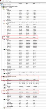

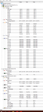

hier sind die ergebnisse....
selbst beim prime95 test plus furmark GLEICHZEITIG habe ich manchmal diese kleinen ruckler zwischendrin... siehe hardware monitor bei den watt anzahl der grafikkarte... diesen droppen von 180-190w auf 110-130w manchmal... es kann aber nicht an der grafikkarte liegen, da ich zwei verschiedene getestet habe, die beide normal laufen. beide haben das selbe problem!
Der Ryzen is auf 4GHZ getaktet mit 1.30v cpu core spannung und er ram ist auf profile 2 und auf 1.36v eingestellt.. alles im normalen bereich, wo es eigentlich keine probleme geben sollte..
