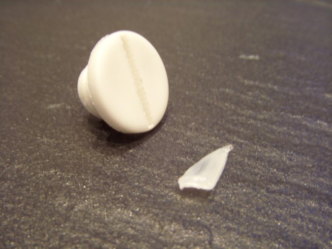

Als erstes Schrauben wir die Plastikschrauben heraus.
(diese sind natürlich nur dann eingeschraubt wenn der Radiator neu ist
![Zwinker ;) ;)](/styles/ctec/images/smilies/zwinker4.gif)
![](http://extreme.pcgameshardware.de/attachments/313365-howto-wasserkuehlung-reinigen-si850508_90x120.jpg?amp;stc=1&d=1297199815)
